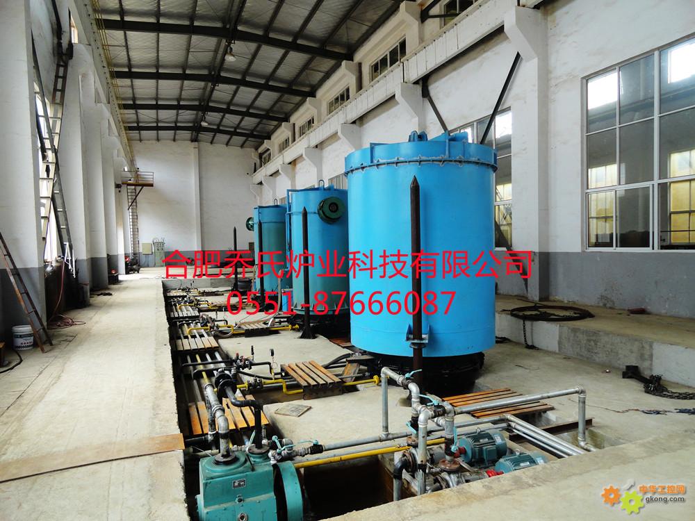

RZÐÍ-ÖÓÕÖʽÍË»ð¯
¡¡¡¡½ðÊô²ÄÁϼÓÈȵ½Êʵ±µÄζȣ¬±£³ÖÒ»¶¨µÄʱ¼ä£¬È»ºó»ºÂýÀäÈ´µÄÈÈ´¦Àí¹¤ÒÕ¡£³£¼ûµÄÍË»ð¹¤ÒÕÓУºÔٽᾧÍË»ð£¬È¥Ó¦Á¦ÍË»ð£¬Çò»¯ÍË»ð£¬Ê®·ÖÍË»ðµÈ¡£ÍË»ðµÄÄ¿µÄ£ºÖ÷ÒªÊǽµµÍ½ðÊô²ÄÁϵÄÓ²¶È£¬Ìá¸ßËÜÐÔ£¬ÒÔÀûÇÐÏ÷¼Ó¹¤»òѹÁ¦¼Ó¹¤£¬¼õÉÙ²ÐÓàÓ¦Á¦£¬Ìá¸ß×éÖ¯ºÍ³É·ÖµÄ¾ùÔÈ»¯£¬»òΪºóµÀÈÈ´¦Àí×÷ºÃ×é֯׼±¸µÈ¡£
¡¡¡¡RZ-ÖÓÕÖʽµç¯ÿÌ×ÍË»ð¯ÓÐ2¸ö¯̨¡¢2¸öÄÚÕÖ£¬Ò»¸ö¼ÓÈÈÕÖ¡£Ò»¸öÀäÈ´ÕÖ£¬Ò»Ö»Â¯Ì¨ÔÚ¼ÓÈÈÉýκͱ£ÎÂʱ£¬Áíһֻ¯̨´¦ÓÚÀäÈ´£¬Ð¶ÁϹý³Ì£¬Í¬ Ò»Ö»¼ÓÈÈÕÖ½»Ìæ¼ÓÈÈ2ֻ¯̨¿ÉÒÔ½ÚÊ¡Äܺ쬲¢ÊµÏÖÁ¬ÐøÉú²ú¡£
¡¡¡¡±¾É豸²ÉÓÃÄÍÈȲ»Ðâ¸ÖÖÓÕÖÓë¯̨֮¼äÑϸñÃܷ⣬ʹ¹¤¼þ²ÄÁÏÓëÍâ½ç¿ÕÆø¸ô¾ø£¬ÔÚ¼ÓÈÈ¡¢±£ÎºÍÀäÈ´¹ý³ÌÖУ¬Ê¼ÖÕ´¦Óڸߴ¿¶Èµª¡¢ÇâÆøÌå±£»¤Ö®ÖУ¬´Ó¶øÊ¹ÍË»ð²ÄÁϱ£³Ö±íÃæ¹âÁÁÎÞÑõ»¯¡£´ËÍ⣬ÓÉÓÚÔÚ¯ÄÚÓиßÇ¿¶ÔÁ÷·ç»ú£¬Â¯ÄÚÆø·ÕÐγÉÇ¿¶ÔÁ÷Ñ­»·£¬´Ùʹ¯Î¾ùÔÈ£¬Â¯ÄÚ¸÷µãβî¿É¿ØÖÆÔÚ±3¡æÄÚ£¬´Ó¶øÊ¹ÍË»ð²ÄÁÏ»ñµÃ¾ùÔÈÒ»ÖµÄÎïÀí»úеÐÔÄÜ¡£
¡¡¡¡±¾É豸¿É¹ã·ºÓÃÓÚÓÐÉ«½ðÊôÍ­¡¢ÂÁºÏ½ðºÍºÚÉ«½ðÊô¡¢ÆÕ̼¸Ö¡¢¹è¸Ö¡¢ºÏ½ð¸ÖµÈ¾í´ø¡¢Å̹ܡ¢Ï߲ĵȹâÁÁÍË»ð¡£Ç¿¶ÔÁ÷ÖÓÕÖʽ¹âÁÁÍË»ð¯¾ßÓÐÉú²úЧÂʸߡ¢²úÆ·ÖÊÁ¿ºÃ¡¢Äܺĵ͡¢ÎÞÎÛȾ¡¢×Ô¶¯²Ù×÷¡¢°²È«¿ÉÐеÈÓŵ㣬Êǵ±´ú¹ú¼Ê¹«ÈϵÄÏȽøÈÈ´¦ÀíÉ豸֮һ¡£
