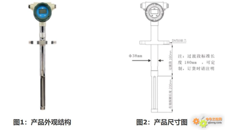

Ò»¡¢É豸¸ÅÊö
²åÈëʽÔÓÍÔÚÏߺ¬Ë®·ÖÎöÒÇÊÇÎÒ¹«Ë¾½áºÏ¶àÄêÓÍÌï²úÆ·ÑÐÖÆÉú²ú¾Ñ飬ÓÃÓÚÌæ´ú·ÅÉäÐÔº¬Ë®ÒǵIJúÆ·£¬ÏÖÒÑÔÚ¸÷´óÓÍÌïͶÈëÅúÁ¿Ê¹Óã¬ÓÃÓÚÖÐתվºÍÁªºÏÕ¾ÔÓͺ¬Ë®ÂʵÄÔÚÏß²âÁ¿¡£
FKC01Ðͺ¬Ë®ÒÇ¿ÉÒÔÓÃÓÚ»¯¹¤ÀàÊг¡²âÁ¿Î¢Á¿º¬Ë®£¬¿É²âÁ¿³ÉÆ·ÓÍ¡¢±½À༰ÆäËüÓлúÒºÌåÖÐË®·ÝµÄº¬Á¿£¬ÒÇÆ÷µÄ²âÁ¿·Ö±æÂÊ´ïµ½0.01%£¬Î¶ÈÎȶ¨¶È´ïµ½0.002%FS/¡æ¡£
¶þ¡¢Éè±¸ÌØÕ÷
¡ñ²ÉÓÃË«É䯵ÔÀí£¬·Ç½Ó´¥²âÁ¿£¬Î޻²¿¼þ£¬¼È±£Ö¤Á˺ܸߵIJâÁ¿·Ö±æÂÊ£¬ÓÖ¾ßÓкÜÇ¿µÄÓÍÆ·ÊÊÓ¦ÐÔ£»
¡ñÄÚÖÃζȴ«¸ÐÆ÷£¬ÒÇÆ÷ÎÞÐèÍâ½ÓζȱäËÍÆ÷±ã¿É½øÐÐζȲâÁ¿ÏÔʾºÍ¶Ôº¬Ë®ÂʲâÁ¿½á¹û½øÐÐζȲ¹³¥£»
¡ñÖ§³ÖÖÐÓ¢ÎĽçÃæÏÔʾºÍ²»¿ª¸Ç´¥¿Ø²Ù×÷£»RS485/MODBUSÖÇÄÜͨÐŽӿڣ¬Ö§³ÖÊý¾ÝÔ¶´«ºÍÈí¼þÏÖ³¡Éý¼¶£»
¡ñ²úÆ·ÎÞ»úе»î¶¯²¿¼þ£¬¼ÓÉÏ·ÀÕ³Ó͵ıíÃæ´¦Àí¹¤ÒÕ£¬È·±£ÒÇÆ÷³¤ÆÚ¹¤×÷¿É¿¿ºÍÃâά»¤ÔËÐУ»
¡ñ°²×°·½±ã¿ì½Ý£¬ÎÞǰºóÖ±¹Ü¶ÎµÄÒªÇ󣬶ÔÁ÷̬Á÷ËÙ²»Ãô¸Ð¡£
Èý¡¢²ÎÊýÖ¸±ê
¹¤×÷µçÔ´£º18~28 V DC
²âÁ¿½éÖÊ£ºÓÍ¡¢Ë®»ìºÏ½éÖÊ
ͨÐŽӿڣºRS485/ModBus RTU
·Ö±æÂÊ£º0.01%
µçÁ÷Êä³ö£º4~20mA
Á¿³Ì£º0%~3%, ¾«¶È£º±0.1%
µçÆøÁ¬½Ó£ºM20ÄÚÂÝÎÆ
Á¿³Ì£º3%~10%, ¾«¶È£º±0.5%
Éè¼ÆÑ¹Á¦£º1.6/2.5/4.0/6.3 MPa
Á¿³Ì£º10%~100%, ¾«¶È£º±1.5%
½éÖÊζȣº0~160¡æ
±¾µØÏÔʾ£ºÒº¾§ÏÔʾ
»·¾³Î¶ȣº-40 ~ 70¡æ
½ÓÒº²ÄÖÊ£º²»Ðâ¸Ö¼Ó¾ÛËÄ·úÒÒÏ©×éºÏ
·À±¬µÈ¼¶£ºExdb¢òCT6 Gb
°²×°µØµã£ºÓÍÌïÄÚ²¿ÊäÓÍ/ÍâÊä¹ÜÏß
·À»¤µÈ¼¶£ºIP66
°²×°·½Ê½£º·¨À¼Á¬½ÓDN50PN25»ò¶¨ÖÆ
ËÄ¡¢ÊÊÓ÷¶Î§
¡ñÔÓͺ¬Ë®ÂʵÄÔÚÏß²âÁ¿£¬°üÀ¨¸ßº¬Ë®¡¢µÍº¬Ë®ÔÓͺÍÍâÊäÔÓÍ£»
¡ñ³ÉÆ·ÓÍ¡¢»úÓÍ¡¢Èó»¬ÓÍ¡¢±äѹÆ÷Óͼ°»¯¹¤²úÆ·µÄ΢Á¿Ë®·ÖÔÚÏß²âÁ¿£»
¡ñÆäËü¸¯Ê´ÐÔ¼«Ç¿µÄº¬Ë®ÒºÌå½éÖÊ¡£
