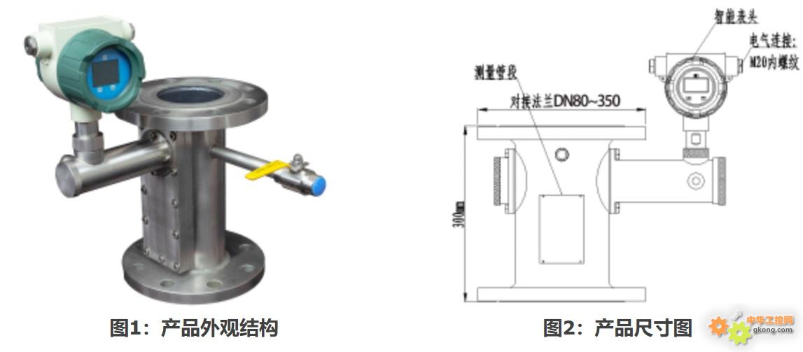

●采用双射频原理,非接触测量,无活动部件,既保证了很高的测量分辨率,又具有很强的油品适应性;
●内置温度传感器,仪器无需外接温度变送器便可进行温度测量显示和对含水率测量结果进行温度补偿;
●支持中英文界面显示和不开盖触控操作;
●RS485/MODBUS智能通信接口,支持数据远传和软件现场升级;
●产品无机械活动部件,加上防粘油的表面处理工艺,确保仪器长期工作可靠和免维护运行;
●安装方便快捷,无前后直管段的要求,对流态流速不敏感。

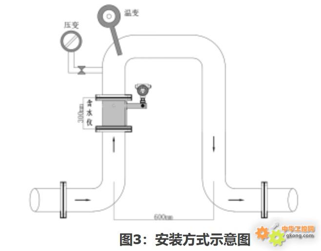

安装方式:垂直安装,法兰规格DN80~DN350

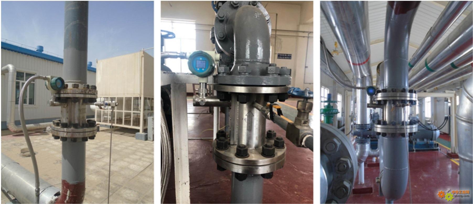

五、现场应用
