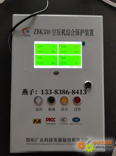

空压机风包超温保护装置安装注意什么
KZB-3/ZBK380‌储气罐超温保护装置安装时有哪些注意事项呢?
✹‌位置的选择‌:将主机安置于空压机房内合适且相对安全的位置
✹‌温度传感器的连接‌:
·将随机配套的温度传感器与长三通连接(具体连接方法见说明书)
✹取下储气罐的原装压力表后与三通的连接口连接并用生料带密封。
✹配套的‌控制线与电源线安装‌:
·将跟随主机一起发的控制线的航空插头接入主机底部的控制接口处,出线头部分串联连接空压机急停回路
·电源线的母插头接入主机底部的电源插孔,公插头插入电源插板。
‌使用注意事项‌:
·定期检查装置是否处于良好工作状态。
·确保所有连接处密封,防止漏气。
·根据实际需要调整报警值。
