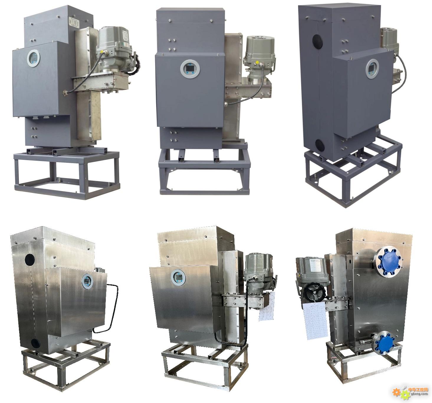

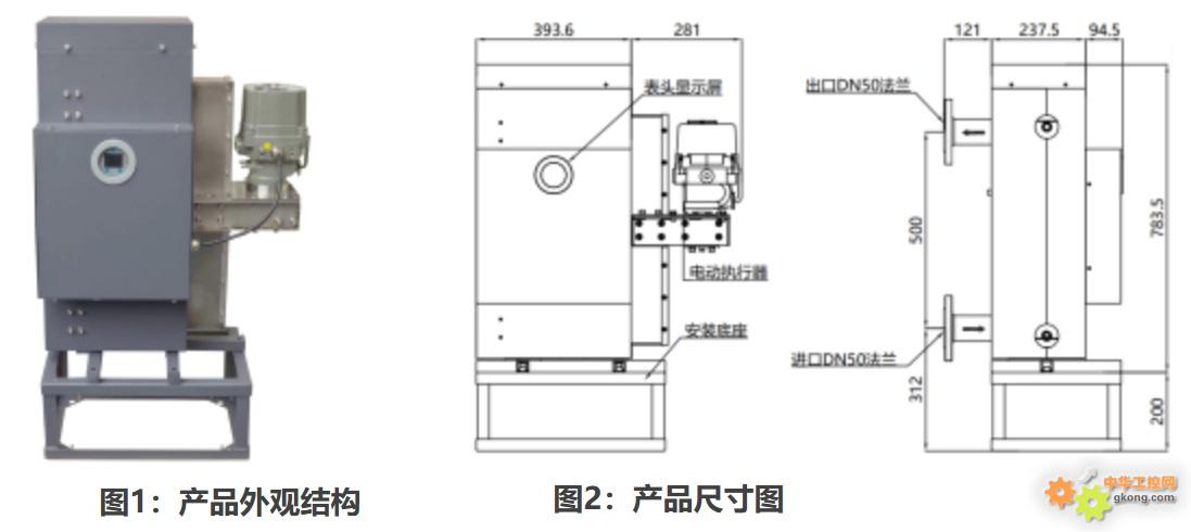

Ò»¡¢É豸¸ÅÊö
ALC05-IIÐ;®¿Úº¬Ë®·ÖÎöÒÇÖ÷ÒªÓ¦ÓÃÓÚÓÍÌïµ¥¾®»òÕßÓÍÌï¼ÆÁ¿¼ä¶à··§×éºóµÄº¬Ë®ÂʲâÁ¿¡£º¬Ë®·ÖÎöÒÇÓ빤ÒչܵÀͨ¹ýÁ½¸öDN50£¨ÆäËü¹æ¸ñ¶¨ÖÆ£©·¨À¼Á¬½Ó£¬ÊµÏÖÔÚÏßʵʱȡÑù¡¢·Çʵʱ²âÁ¿µÄ¹¦ÄÜ¡£ÒÇÆ÷Ïû³ýÁËÓÍË®½éÖÊÖк¬Æø»òÕ߯äËüÔÓÖʶԺ¬Ë®²âÁ¿½á¹ûÔì³ÉµÄÓ°Ï죬Ìá¸ßÁ˸´ÔÓ¹¤¿öϵÄÔ­Óͺ¬Ë®ÂʲâÁ¿¾«¶È¡£´ËÍ⣬±¾º¬Ë®ÒÇ»¹¾ßÓйýα£»¤¹¦ÄÜ£¬µ±¼ì²âµ½½éÖÊζȸߴýα£»¤”É趨ֵʱ£¬¹Ø±Õ²âÁ¿¹ÜµÀ£¬²»½øÐÐÈ¡Ñù²âÁ¿£¬Æðµ½±£»¤Ì½°ôµÄ×÷Óá£
ALC05-IIÐͲúÆ·ÔÚALC05-IÐͲúÆ·µÄ»ù´¡ÉÏ£¬¸Ä½øÁËÈ¡Ñù·§ÃŽṹ£¬ÔÚʹÓÃÊÙÃüºÍÄ͸ßѹÐÔÄÜÉÏÓÐËùÔöÇ¿¡£

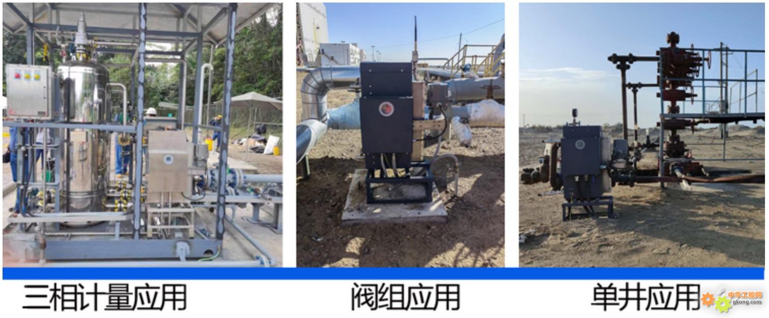

¶þ¡¢Ó¦Óó¡¾°
°²×°ÔÚÓÍÌï¾®¿Ú£¬Íê³Éµ¥¾®À´Òºº¬Ë®ÂʲâÁ¿£ºÓëÒºÁ¿¼ÆÁ¿×°Öã¨Èç³ÆÖØ¡¢·­¶·¡¢Ë«ÈÝ»ýÁ¿Òº×°Öõȣ©ÅäºÏʹÓÃʵÏÖÓ;®ÆøÒº²úÁ¿¡¢Î¶ȡ¢Ñ¹Á¦µÄÁ¬Ðø¼ÆÁ¿£¬²âÁ¿²¢¼ÆËãµ¥¾®µÄÔ­ÓͲúÁ¿¡£
°²×°ÔÚ¼ÆÁ¿¼äµç¶¯¶àͨ·§»òÊÖ¶¯·§×鼯Á¿³ö¿Ú¹¤ÒÕÁ÷³ÌÉÏ£¬Íê³É¶Ô¶à·µ¥¾®À´ÒºµÄº¬Ë®ÂʲâÁ¿¡£
°²×°ÔÚº£ÉÏÆ½Ì¨¡¢È˹¤µºµÈ³¡ºÏ£¨±¾Ô­Óͺ¬Ë®·ÖÎöÒÇÒÑ»ñµÃÖйú´¬¼¶ÉçCCSÐÍʽÈÏ¿ÉÖ¤Ê飩¡£
     Í¼4£ºALC05-IIÔ­Óͺ¬Ë®·ÖÎöÒÇ»ñµÃÖйú´¬¼¶Éç°ä·¢µÄCCSÐÍʽÈÏ¿ÉÖ¤Êé
Èý¡¢²ÎÊýÖ¸±ê
¹¤×÷µçÔ´£ºAC220V 50Hz/AC110V 60Hz
²âÁ¿½éÖÊ£ºÓÍ¡¢Ë®»òÓÍ¡¢Ë®¡¢Æø»ìºÏ½éÖÊ
µçÆøÁ¬½Ó£ºG3/4ÄÚÂÝÎÆ
²âÁ¿·¶Î§£º0%~100%
ͨÐŽӿڣºRS485/ModBus RTU
²âÁ¿¾«¶È£º±3%
½éÖÊζȣº0~160¡æ
±¾µØÏÔʾ£ºÒº¾§ÏÔʾ
Éè¼ÆÑ¹Á¦£º1.6/2.5/4.0/6.3MPa
±¾Ìå²ÄÖÊ£ºQ235/304/316L²»Ðâ¸Ö»ò¶¨ÖÆ
°²×°µØµã£º¾®¿Ú/¼ÆÁ¿¼ä¹ÜÏß
½ÓÒº²ÄÖÊ£º²»Ðâ¸Ö¼Ó¾ÛËÄ·úÒÒÏ©×éºÏ
»·¾³Î¶ȣº-40 ~ 70¡æ
°²×°·½Ê½£º·¨À¼Á¬½ÓDN50PN25 »ò¶¨ÖÆ
·À±¬µÈ¼¶£ºExdbib¢òCT6 Gb
·À»¤µÈ¼¶£ºIP65
