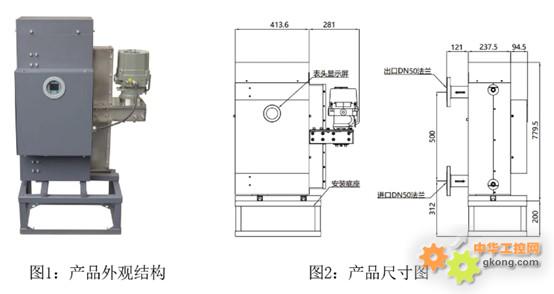

Ëæ×Ų¿·ÖÓÍÌ↑·¢½øÈëµ½ÖкóÆÚ£¬º¬Ë®Âʳ¬¹ý°Ù·ÖÖ®°Ë¾ÅÊ®µÄÓ;®´óÁ¿³öÏÖ£¬ÎªÁËÌáÉý¶ÔÓÚÕⲿ·Öµ¥¾®º¬Ë®ÂʲâÁ¿µÄ¾«¶ÈÐèÇó£¬ÎÒÃÇÔÚ³£¹æALC05Ð;®¿Úº¬Ë®ÒǵĻù´¡ÉÏ£¬Ñз¢Éú²úÁËÊÊÓ¦³¬¸ßº¬Ë®¹¤¿öµÄ²úÆ·¡£
³¬¸ßº¬Ë®Ô­Óͺ¬Ë®·ÖÎöÒÇ£¨ÐͺţºALC05-II-X-HW£©¹¤ÒչܵÀͨ¹ýÁ½¸öDN50(ÆäËü¹æ¸ñ¶¨ÖÆ)·¨À¼Ö±½ÓÁ¬½Ó£¬ÊµÏÖÁËÔÚÏßʵʱȡÑù¡¢·Çʵʱ²âÁ¿µÄ¹¦ÄÜ¡£
¸Ãº¬Ë®·ÖÎöÒÇÔڽṹ¼°²âÁ¿·½Ê½ÉÏÏû³ýÁËÔ­ÓÍÖк¬Æø»òÕ߯äËûÔÓÖʶԺ¬Ë®²âÁ¿½á¹ûÔì³ÉµÄÓ°Ï죬Ìá¸ßÁ˲âÁ¿¾«¶È¡£´ËÍ⣬¸Ãº¬Ë®·ÖÎöÒÇ»¹¾ßÓйýα£»¤¹¦ÄÜ£¬½éÖÊζȸߴýα£»¤”É趨ֵʱ£¬¹Ø±Õ²âÁ¿¹ÜµÀ£¬²»½øÐÐÈ¡Ñù£¬Æðµ½±£»¤Ì½°ôµÄ×÷Óá£

¡ñ²ÉÓÃÔÚÏßÈ¡Ñù¡¢·Çʵʱ²âÁ¿µÄ¹¤×÷ģʽ£¬ÊµÏÖÁËÏà¶Ô¾²Ì¬µÄ²âÁ¿¹ý³Ì£¬½áºÏ¶à̽ͷ²âÁ¿¼¼Êõ£¬Îª¸ß¾«¶È²âÁ¿ÌṩÁ˱£Ö¤;
¡ñÌØÊâµÄ²âÁ¿Ç»½á¹¹Éè¼Æ£¨×¨Àû¼¼Êõ£©£¬½éÖÊÈ¡ÑùÈÝÁ¿¼Ó´óµÄͬʱÔöÇ¿Á˶ÔË®ÖÐÓ͵ķֱæÂÊ£»
¡ñ¿ÉÉèÖþ²ÖÃʱ¼äºÍ¼ÓÈÈζȣ¬È·±£ºÜºÃµÄÆøÒº¡¢ÔÓÖʵȷÖÀëЧ¹û£¬Îª·Ö²ãɨÃè²âÁ¿ÌṩÁ˾«¶È±£Ö¤£»
¡ñ¾ßÓÐζȲâÁ¿¹¦ÄÜ£¬ÄÚÖÃζȴ«¸ÐÆ÷¿É¶Ôº¬Ë®ÂʲâÁ¿½á¹û½øÐÐζȲ¹³¥£»
¡ñ¿ÉÉèÖÃÿÌì²âÁ¿µÄʱ¼ä¡¢´ÎÊý£¬·Ö±ðµÃµ½Ã¿´Î²âÁ¿µÄº¬Ë®Âʲ¢¼ÆËãÒ»ÌìµÄ×ۺϺ¬Ë®£»
¡ñ²âÁ¿½á¹û³ýÁËÏÔʾºÍÊä³ö£¬»¹¾ßÓÐÀúÊ·Êý¾Ý´æ´¢¹¦ÄÜ£¬¿É±£´æ100Ìõ²âÁ¿½á¹û£»
¡ñÖ§³ÖÖÐÓ¢ÎĽçÃæÏÔʾºÍ²»¿ª¸Ç´¥¿Ø²Ù×÷£»
¡ñÄÚÖÃÖÇÄÜͨÐźͱà³Ì½Ó¿Ú£¬Èí¼þ¿ÉÔ¶³Ì/ÏÖ³¡Éý¼¶£¬É豸Զ³ÌAPP¹ÜÀí£»
¡ñ¾ßÓÐζȱ£»¤¹¦ÄÜ£¬±ÜÃâÓ;®×÷Òµ¹ý³ÌÖпÉÄÜÔì³ÉµÄ¸ßÎÂËð»µÒÇÆ÷£»
¡ñ°²×°·½±ã¿ì½Ý£¬ÎÞǰºóÖ±¹Ü¶ÎµÄÒªÇ󣬶ÔÁ÷̬Á÷ËÙ²»Ãô¸Ð¡£
