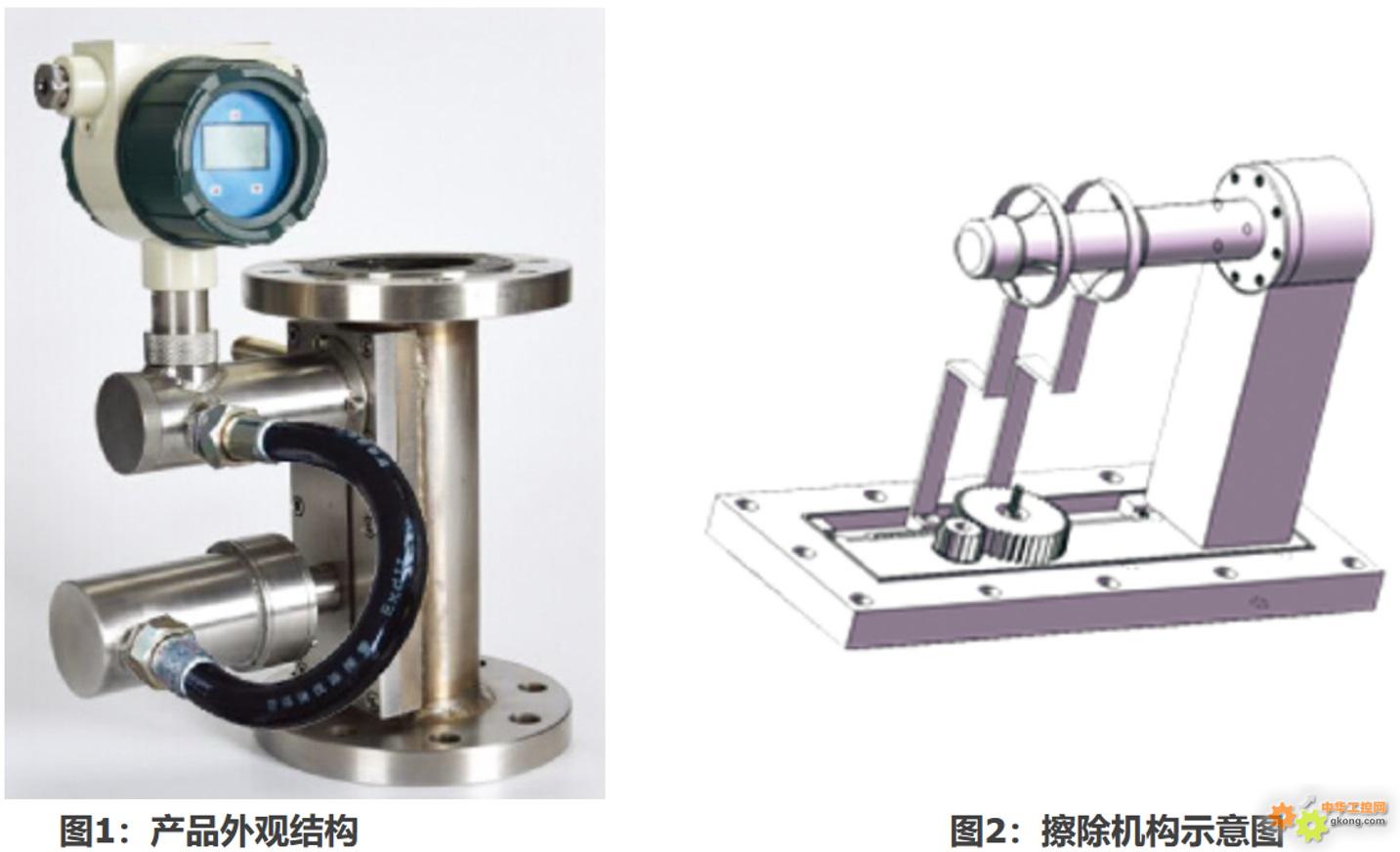

´ø²Á³ý»ú¹¹¹Ü¶ÎʽԭÓÍÔÚÏߺ¬Ë®·ÖÎöÒÇÊÊÓÃÓÚ³íÓͺ͸ߺ¬À¯Ô­Ó͹¤¿ö¡£¸Ã×°ÖÃÔÚ̽ͷÖÜΧÉè¼ÆÁ˹ΰå½á¹¹£¬Í¨¹ý¹Î°åµÄÍù¸´Ô˶¯½«Ì½Í·ÉÏÕ³Á¬µÄÔÓÖÊÈ¥³ý£¬´Ó¶ø±£Ö¤Ì½Í·±íÃæµÄÇå½à£¬Ìá¸ßÒÇÆ÷³¤ÆÚʹÓÃʱµÄÎȶ¨ÐԺ;«¶È£¬ÃâÈ¥È˹¤Î¬»¤µÄÂé·³¡£
 ¶þ¡¢Éè±¸ÌØÕ÷
¡ñ²ÉÓÃË«ÉäÆµÔ­Àí£¬·Ç½Ó´¥²âÁ¿£¬Î޻²¿¼þ£¬¼È±£Ö¤Á˺ܸߵIJâÁ¿·Ö±æÂÊ£¬ÓÖ¾ßÓкÜÇ¿µÄÓÍÆ·ÊÊÓ¦ÐÔ£»
¡ñÄÚÖÃζȴ«¸ÐÆ÷£¬ÒÇÆ÷ÎÞÐèÍâ½ÓζȱäËÍÆ÷±ã¿É½øÐÐζȲâÁ¿ÏÔʾºÍ¶Ôº¬Ë®ÂʲâÁ¿½á¹û½øÐÐζȲ¹³¥£»
¡ñÖ§³ÖÖÐÓ¢ÎĽçÃæÏÔʾºÍ²»¿ª¸Ç´¥¿Ø²Ù×÷£»RS485/MODBUSÖÇÄÜͨÐŽӿڣ¬Ö§³ÖÊý¾ÝÔ¶´«ºÍÈí¼þÏÖ³¡Éý¼¶£»
¡ñ·À»¤·À±¬µÈ¼¶¸ß£¬Ä͸ßοɴï200¡æ£¬ÊʺÏÓ¦ÓÃÓÚ¹¤¿ö»·¾³¶ñÁÓ³¡Ëù¡£Êdz¬³íÓ͸ßÎÂÊäÓ͹ÜÏߵıØÈ»Ñ¡Ôñ£»
¡ñ°²×°·½±ã¿ì½Ý£¬ÎÞǰºóÖ±¹Ü¶ÎµÄÒªÇ󣬶ÔÁ÷̬Á÷ËÙ²»Ãô¸Ð¡£
