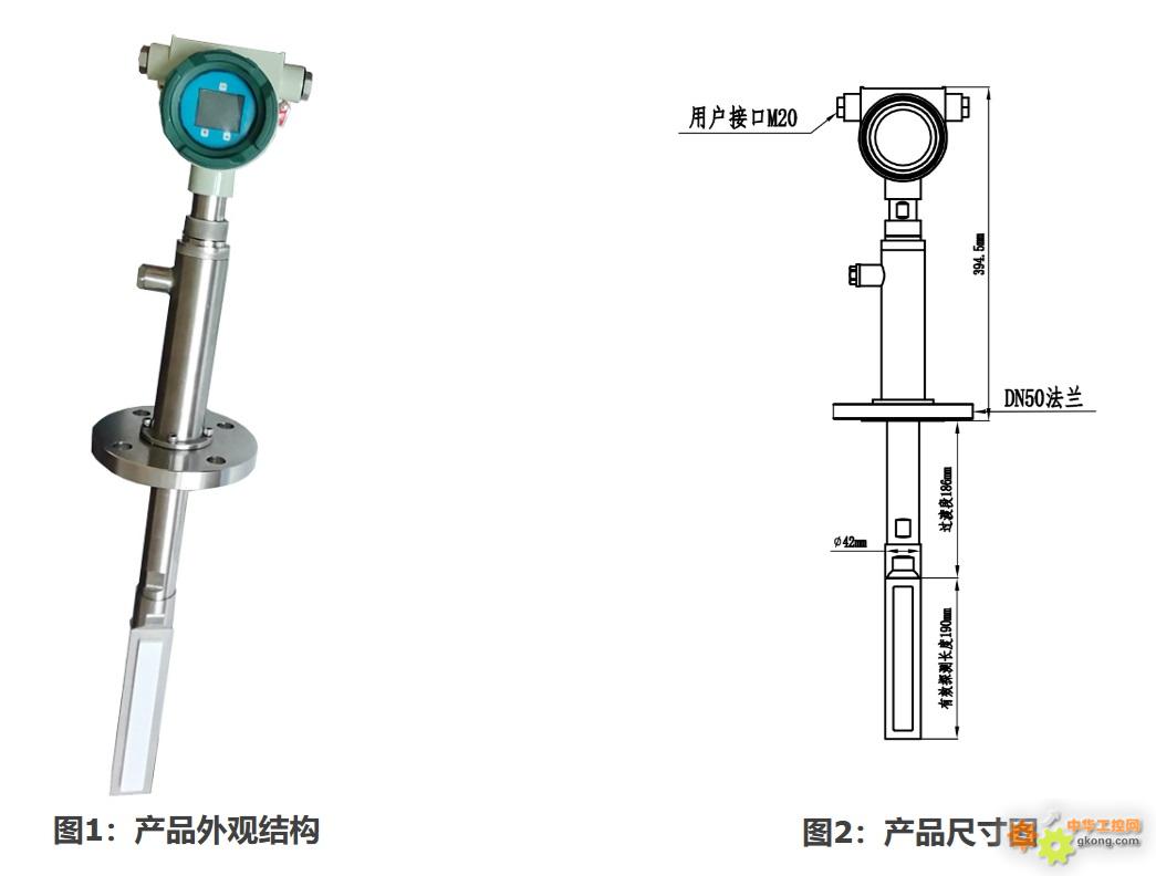

²åÈëʽ΢²¨º¬Ë®·ÖÎöÒÇÊÇÒ»¿î¸ß¾«¶È¡¢ÖÇÄÜÐ͵Ĺ¤ÒµÒºÌåË®·ÖÔÚÏß¼ì²âÒÇ±í£»ÊÊÓÃÓÚÓÍÌOÊä¹ÜÏß¡¢ÁªºÏÕ¾¡¢¼Æ×ªÕ¾µÈÕ¾µãÔ­Óͺ¬Ë®ÂʵÄÔÚÏß²âÁ¿ÒÔ¼°Óлú»¯¹¤Ô­ÁÏͪ¡¢´¼¡¢õ¥ÀàµÈ»¯ºÏÎÈ磺±ûͪ¡¢Êå¶¡´¼£©º¬Ë®Á¿¼à²â¡£¸Ã·ÖÎöÒDzÉÓÃ¸ßÆµÎ¢²¨´«Êä¸ÐÓ¦¼¼Êõ£¬Í¨¹ý²âÁ¿Î¢²¨´©¹ý»ìºÏ½éÖʺóµÄÏàλ±ä»¯ºÍË¥¼õ³Ì¶È£¬À´¾«È·¼ÆËã»ìºÏÎïµÄº¬Ë®ÂÊ¡£¾ßÓвâÁ¿¾«¶È¸ß¡¢²úÆ·ÐÔÄÜÎȶ¨¡¢²Ù×÷¼ò±ãÒ×ά»¤µÈÌØµã¡£
 ¶þ¡¢Éè±¸ÌØÕ÷
¡ñ²ÉÓÃ΢²¨²âÁ¿Ô­Àí£¬²âÁ¿¾«¶È¸ß¡¢ÏìÓ¦Ëٶȿ죬¾ßÓнϸߵIJâÁ¿·Ö±æÂÊ£¬ÓÖ¾ßÓкÜÇ¿µÄÓÍÆ·ÊÊÓ¦ÐÔ£»
¡ñÄÚÖÃζȴ«¸ÐÆ÷£¬ÒÇÆ÷ÎÞÐèÍâ½ÓζȱäËÍÆ÷±ã¿É½øÐÐζȲâÁ¿ÏÔʾºÍ¶Ôº¬Ë®ÂʲâÁ¿½á¹û½øÐÐζȲ¹³¥£»
¡ñÖ§³ÖÖÐÓ¢ÎĽçÃæÏÔʾºÍ²»¿ª¸Ç´¥¿Ø²Ù×÷£»RS485/MODBUSÖÇÄÜͨÐŽӿڣ¬Ö§³ÖÊý¾ÝÔ¶´«ºÍÈí¼þÏÖ³¡Éý¼¶£»
¡ñ²úÆ·ÎÞ»úе»î¶¯²¿¼þ£¬¼ÓÉÏ·ÀÕ³Ó͵ıíÃæ´¦Àí¹¤ÒÕ£¬È·±£ÒÇÆ÷³¤ÆÚ¹¤×÷¿É¿¿ºÍÃâά»¤ÔËÐУ»

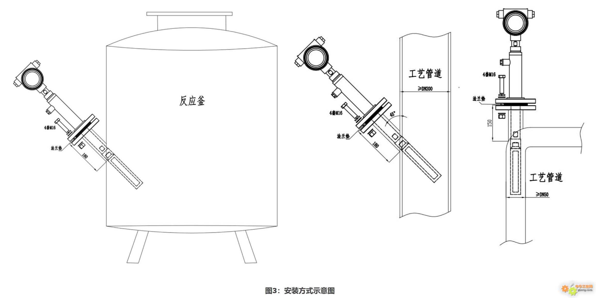

¡ñ°²×°·½±ã¿ì½Ý£¬ÎÞǰºóÖ±¹Ü¶ÎµÄÒªÇ󣬶ÔÁ÷̬Á÷ËÙ²»Ãô¸Ð¡£
Èý¡¢²ÎÊýÖ¸±ê
¹¤×÷µçÔ´£º18~28 V DC
²âÁ¿½éÖÊ£º»ìºÏ½éÖÊ
ͨÐŽӿڣºRS485/ModBus RTU
·Ö±æÂÊ£º0.01%
µçÁ÷Êä³ö£º4~20mA
Á¿³Ì£º0%~100%, ¾«¶È£º±1.5%
µçÆøÁ¬½Ó£ºM20ÄÚÂÝÎÆ
±¾µØÏÔʾ£ºÒº¾§ÏÔʾ
Éè¼ÆÑ¹Á¦£º≤10 MPa
°²×°·½Ê½£º·¨À¼Á¬½ÓDN50PN25»ò¶¨ÖÆ
»·¾³Î¶ȣº-40 ~ 70¡æ
½ÓÒº²ÄÖÊ£º²»Ðâ¸Ö¼Ó¾ÛËÄ·úÒÒÏ©×éºÏ
·À±¬µÈ¼¶£ºExdb¢òCT6 Gb
·À»¤µÈ¼¶£ºIP66
