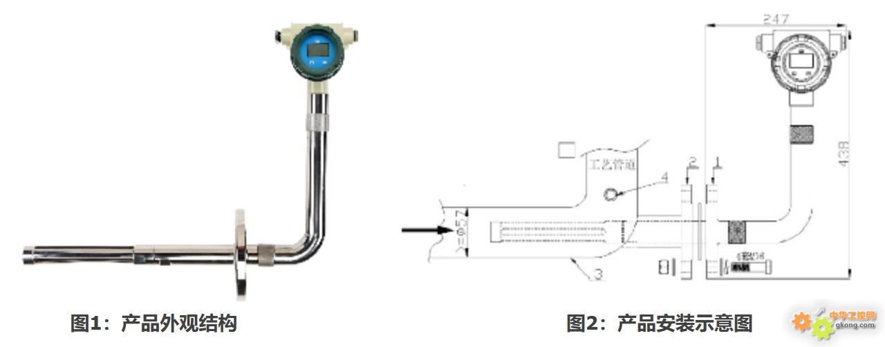

Ò»¡¢É豸¸ÅÊö

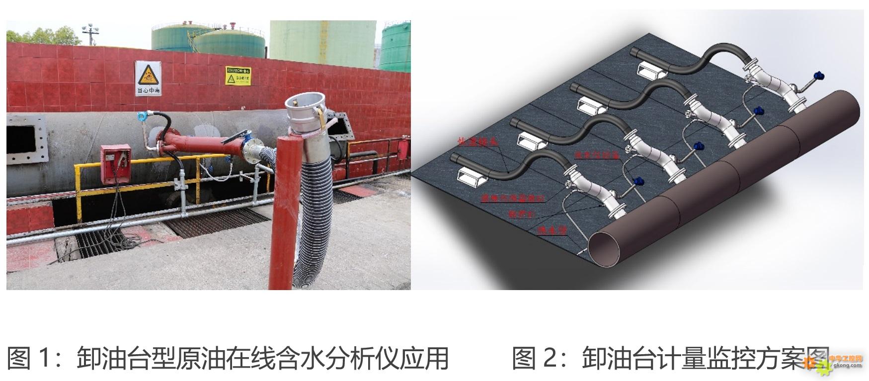

жÓĮ́(À­ÓÍ¿Ú)ÔÚÓÍÌï¸÷²ÉÓͳ§ÊÇÖØÒªµÄÔ­ÓÍÉú²ú×ªÒÆ½»½Ó³¡Ëù£¬ÓÉÓÚȱ·¦ÓÐЧµÄ¼ÆÁ¿ÊֶΣ¬Ä¿Ç°ÆÕ±é²ÉÓÃÈ˹¤È¡Ñù»¯ÑéºËËãÓÍÁ¿µÄ·½Ê½£¬Æä½á¹ûµÄ¼°Ê±ÐÔºÍȨÍþÐÔ¾­³£µ¼ÖÂÔ­Óͽ»½Ó¸÷·½²úÉúì¶Ü£¬¹ÜÀí²¿ÃÅÒ²ºÜÄѵõ½ÓÃÓÚ¾ö²ßµÄȨÍþÊý¾Ý¡£
Õë¶ÔÕâÖÖÏÖ×´£¬ÎÒ¹«Ë¾ÔÚ×ÔÓÐÈ­Í·²úÆ·FKC01»ù±¾Ðͺ¬Ë®·ÖÎöÒǵĻù´¡ÉÏ£¬½áºÏ¼ÆËã»úÈíÓ²¼þ¼¼Êõ£¬¿ª·¢³öÒ»Ì×ÊʺÏÓÍÌïжÓĮ́(À­ÓÍ¿Ú)µÄ¼ÆÁ¿¼à¿Ø·½°¸£¬²úÆ·ÍÆ³öºóÊܵ½ºÜ¸ßÆÀ¼Û£¬ÎªÖÚ¶àжÓĮ́/Õ¾½â¾öÁ˽»½Ó¼ÆÁ¿ÎÊÌ⣬ÓÐЩվµãÒѾ­±»ÓÍÌïÉϼ¶»ú¹ØÖ¸¶¨Îª“ʾ·¶Ð¶ÓÍÕ¾µã”¡£
¶þ¡¢Éè±¸ÌØÕ÷
¡ñÒ»´ÎÒDZíΪ̽°ô²åÈëʽÍä¹Ü½á¹¹£¬°²×°·½±ã¿ì½Ý£¬ÎÞǰºóÖ±¹Ü¶ÎµÄÒªÇ󣬶ÔÁ÷̬Á÷ËÙ²»Ãô¸Ð£¬¼È·½±ãÔÚжÁϿڵݲװ£¬Ò²·½±ãÁËÓû§ÏÖ³¡¶ÁÈ¡ÐÅÏ¢£»
¡ñÄÚÖÃζȴ«¸ÐÆ÷£¬ÒÇÆ÷ÎÞÐèÍâ½ÓζȱäËÍÆ÷±ã¿É½øÐÐζȲâÁ¿ÏÔʾºÍ¶Ôº¬Ë®ÂʲâÁ¿½á¹û½øÐÐζȲ¹³¥£»
¡ñ¿ÉÖÇÄÜÅжÏжÓĮ́/À­ÓͿڵÄжÓÍ״̬£¬Ð¶ÓÍ״̬ʱ±íÍ·ÏÔʾÆÁÏÔʾ£º“¹¤×÷ÖД£¬²»Ð¶ÓÍʱ±íÍ·ÏÔʾÆÁ²»ÏÔʾ£º“¹¤×÷ÖД×ÖÑù£»
¡ñÖ§³ÖÖÐÓ¢ÎĽçÃæÏÔʾºÍ²»¿ª¸Ç´¥¿Ø²Ù×÷£»RS485/MODBUSÖÇÄÜͨÐŽӿڣ¬Ö§³ÖÊý¾ÝÔ¶´«ºÍÈí¼þÏÖ³¡Éý¼¶£»
¡ñÅäÌ×ÖÇÄÜ»¯Ð¶ÓÍϵͳÕûÌåʹÓ㬼ì²â½á¹û¾«×¼¿ìËÙ£¬±¨¾¯¼°Ê±£¬·À×÷±×Ч¹ûÁ¢¸Í¼ûÓ°¡£
Èý¡¢²ÎÊýÖ¸±ê
¹¤×÷µçÔ´£º18~28 V DC
²âÁ¿½éÖÊ£ºÓÍ¡¢Ë®»ìºÏ½éÖÊ
ͨÐŽӿڣºRS485/ModBus RTUͨÐÅ
·Ö±æÂÊ£º0.01%
µçÁ÷Êä³ö£º4~20mA
Á¿³Ì£º0%~3%,¾«¶È£º±0.1%
µçÆøÁ¬½Ó£ºM20ÄÚÂÝÎÆ
Á¿³Ì£º3%~10%,¾«¶È£º±0.5%
Éè¼ÆÑ¹Á¦£º1.6MPa
Á¿³Ì£º10%~100%,¾«¶È£º±1.5%
Ô­ÓÍζȷ¶Î§£º30~90¡æ
±¾µØÏÔʾ£ºÒº¾§ÏÔʾ
·À±¬µÈ¼¶£ºExdb¢òCT6 Gb
½ÓÒº²ÄÖÊ£º²»Ðâ¸Ö¼Ó¾ÛËÄ·úÒÒÏ©×éºÏ
·À»¤µÈ¼¶£ºIP66
°²×°µØµã£ºÐ¶ÓĮ́/À­ÓÍ¿Ú
жÓͿڣº1¡«8¸ö£¬¿ÉÀ©Õ¹ÊýÁ¿256¸ö
Èí¼þϵͳ¹¦ÄÜ£ºÀ­Ó͵¥Î»/¾®ºÅµÇ¼Ç¡¢³µÁ¾µÇ¼Ç¡¢³ÆÖØ¡¢º¬Ë®ÂÊÐźŴ¦ÀíÔËËã¡¢²úÁ¿°´²»Í¬·½Ê½Í³¼Æ¡¢°õµ¥´òÓ¡¡¢º¬Ë®Ç÷ÊÆÍ¼¡¢ÀúÊ·Êý¾Ý±£´æ²éѯµÈ
²Ù×÷ÈËԱȨÏÞ¹ÜÀí£º²Ù×÷Ô±£¬¿É½øÐÐÕý³£Ð¶ÓͲÙ×÷£¬´òÓ¡µ¥¾ÝµÈ£»¹ÜÀíÔ±£¬¿ÉÐ޸IJÎÊý΢µ÷²úÁ¿¼ÆÁ¿½á¹û£¬²¢ÄÜÔö¼õ²Ù×÷Ô±£»
°²×°·½Ê½: ²åÈëʽÍä¹Ü½á¹¹,GB/JB/HB·¨À¼±ê×¼¿ÉÑ¡, DN50/PN1.6MPa·¨À¼ »ò ¶¨ÖÆ
ËÄ¡¢ÊÊÓ÷¶Î§
¡ñжÓĮ́Ðͺ¬Ë®·ÖÎöÒÇÊÊÓÃÓÚ¸÷´óжÓĮ́¡¢À­ÓͿڣ¬ÔÚжÓÍ£¨»ò±½ÀàµÈ»¯¹¤Ô­ÁÏ£©¹ý³ÌÖо«×¼¼ì²âº¬Ë®ÂÊ£»
¡ñÖÇÄܼì²â¡¢³¬ÏÞ±¨¾¯£¬·ÀÖ¹º¬Ë®³¬±ê£¬Ö±½ÓΪ¸÷µ¥Î»½ÚÔ¼³É±¾£»
¡ñÅäÌ׵ذõºÍ¼à¿ØÈí¼þ¡¢±¨¾¯ÏµÍ³Ò»ÆðʹÓ㬿ÉÖ±½ÓÉú³É°õµ¥ºË±¨±í£¬½ÚÊ¡È˹¤·ÑÓ㬼à²âºÍ¼ÆÁ¿½á¹û¾«È·¡¢¼°Ê±¡£
