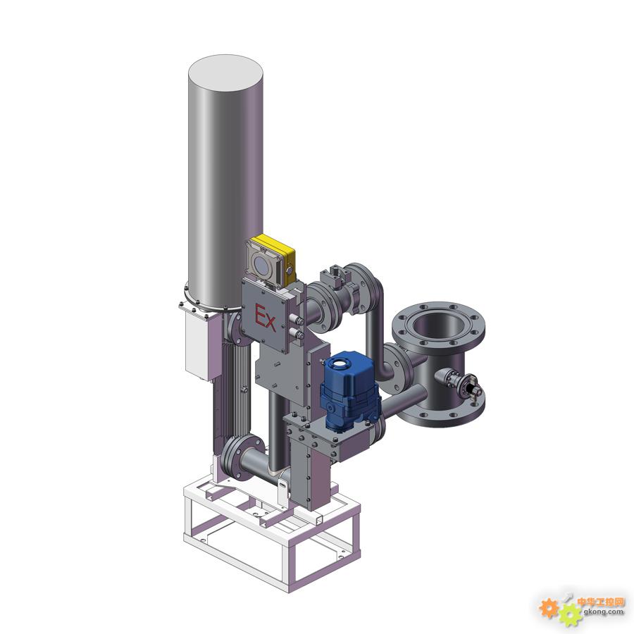

Ò»¡¢É豸¸ÅÊö
  ¸ßηÖÁ÷È¡ÑùʽԭÓͺ¬Ë®·ÖÎöÒÇ¿ÉÓ¦ÓÃÓÚÓÍÌï¼ÆÁ¿¼ä¡¢ÁªºÏÕ¾·ÖÏß¼ÆÁ¿µÈµØÃ湤ÒÕÁ÷³ÌλÖã¬Íê³É0~100%º¬Ë®ÂʵÄÈ«Á¿³Ì¼ì²â¡£º¬Ë®ÒÇ¿ÉÂú×ã¿Í»§¶ÔÓÚ²»Í¬¹Ü¾¶ÌرðÊÇһЩ´ó¿Ú¾¶¹ÜÏߵݲװÐèÇó£¬Í¨¹ý·¨À¼Á¬½Ó£¬ÊµÏÖÁËÔÚÏßʵʱȡÑù¡¢·Çʵʱ²âÁ¿µÄ¹¦ÄÜ¡£µ±¸ßÎÂÀ´Òº½øÈë²âÁ¿¹ÜµÀʱ£¬Ê×ÏÈ¶ÔÆä½øÐÐÉ¢ÈȽµÎÂÖÁÄ¿±êζȺó£¬ÔÙ½«ÉÏ·½Ì½°ô²åÈëÖÁ²âÁ¿¹ÜµÀÖнøÐвâÁ¿£¬²âÁ¿Íê³ÉºóÏȽ«Ì½°ô°Î³öÖÁ²âÁ¿¹ÜµÀÍâ²à£¬ÔÙ´ò¿ª·§ÃÅÒÔÆðµ½±£»¤Ì½°ôµÄ×÷Óᣱ¾º¬Ë®·ÖÎöÒǵĽṹ¼°²âÁ¿·½Ê½Ïû³ýÁËÔ­ÓÍÖк¬Æø»òÕ߯äËüÔÓÖʶԺ¬Ë®²âÁ¿½á¹ûÔì³ÉµÄÓ°Ï죬Ìá¸ßÁ˲âÁ¿¾«¶È¡£
¶þ¡¢²ÎÊýÖ¸±ê
¹¤×÷µçÔ´:AC220V 50Hz/AC110V 60Hz
½éÖÊ:ÓÍ¡¢Ë®»òÓÍ¡¢Ë®¡¢Æø»ìºÏ½éÖÊ
ͨÐŽӿÚ:RS485/ModBus RTU
²âÁ¿·¶Î§:0%~100%
µçÆøÁ¬½Ó:G3/4ÄÚÂÝÎÆ
²âÁ¿¾«¶È:±1%
±¾µØÏÔʾ:Òº¾§ÏÔʾ
½éÖÊζÈ:0~180¡æ
Éè¼ÆÑ¹Á¦:1.6/2.5/4.0/6.3MPa
»·¾³Î¶È:-40~70¡æ
°²×°µØµã:¼¯ÊäÕ¾/ÁªºÏÕ¾
°²×°·½Ê½:·¨À¼Á¬½ÓDN80~DN350
±¾Ìå²ÄÖÊ:Q235/304/316L²»Ðâ¸Ö»ò¶¨ÖÆ
·À±¬µÈ¼¶:ExdbibIICT6 Gb
½ÓÒº²ÄÖÊ:²»Ðâ¸Ö¼Ó¾ÛËÄ·úÒÒÏ©×éºÏ
·À»¤µÈ¼¶:IP65
Èý¡¢Éè±¸ÌØÕ÷
¡ñ»ùÓÚALC05-HT¸ßÎÂÐ͵¥¾®º¬Ë®ÒÇÉè¼Æ£¬±£ÁôÁ˵¥¾®º¬Ë®ÒÇÔÚÏßÈ¡Ñù£¬¾²Ì¬²âÁ¿µÄÓŵ㣻
¡ñÖ÷¹Ü¶Î³ß´ç°´ÕÕ¹¤ÒÕ¹ÜÏß¶¨ÖÆ£¬Í¨¹ýDN50µÄ·ÖÁ÷È¡Ñù¹ÜµÀ½«½éÖÊ·ÖÁ÷µ½º¬Ë®ÒǽøÐвâÁ¿£»
¡ñÖ÷¹Ü¶ÎÉè¼ÆÓÐÈ·±£·ÖÁ÷È¡Ñù¹¦ÄÜʵÏֵĵ÷½Ú·§£¬Ö÷¹Ü¶ÎÈ¡ÑùѹÁ¦²î¿Éµ÷£¬¿ÉÈ·±£Ö÷¹Ü¶ÎµÄ½éÖÊÓÐЧ·ÖÁ÷ÖÁDN50¹ÜµÀ£¬±£Ö¤·ÖÁ÷È¡ÑùµÄÓÐЧÐÔ£»
¡ñ¾ßÓÐζȲâÁ¿¹¦ÄÜ£¬ÄÚÖÃζȴ«¸ÐÆ÷¿É¶Ôº¬Ë®ÂʲâÁ¿½á¹û½øÐÐζȲ¹³¥£»
¡ñÄÚÖÃÖÇÄÜͨÐźͱà³Ì½Ó¿Ú£¬Èí¼þ¿ÉÔ¶³Ì/ÏÖ³¡Éý¼¶£¬É豸Զ³ÌAPP¹ÜÀí£»
¡ñ¾ßÓÐζȱ£»¤¹¦ÄÜ£¬±ÜÃâÓ;®×÷Òµ¹ý³ÌÖпÉÄÜÔì³ÉµÄ¸ßÎÂËð»µÒÇÆ÷£»
ËÄ¡¢Ó¦Óó¡¾°
¡ñ°²×°ÔÚDN50¹Ü¾¶ÒÔÉÏÊäÓ͹ÜÏߣºÓÍË®Á½Ïà»òÓÍÆøË®ÈýÏà½éÖʺ¬Ë®ÂʵIJâÁ¿£»
¡ñ¼ÆÁ¿¼ä¶àͨ·§»òÊÖ¶¯·§×éºóÃæ£ºÍê³É¶Ô¶à·µ¥¾®µÄº¬Ë®ÂʲâÁ¿£»
¡ñÆäËüÊäÓ͹ÜÏߣº¶ÔÓÚÆäËüÊäÓ͹ÜÏßÒò¸ßΡ¢º¬ÆøµÈ¹¤¿öÔì³ÉÆäËüÒÇ±í²»ÄÜ׼ȷ²âÁ¿º¬Ë®ÂÊʱ£¬ALC05-HT-OLÐͲúÆ·ÊÇ×î¼ÑÑ¡Ôñ¡£
