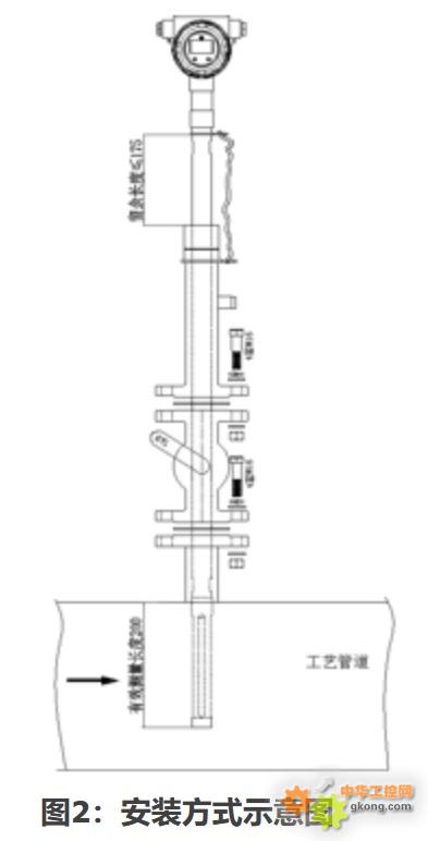

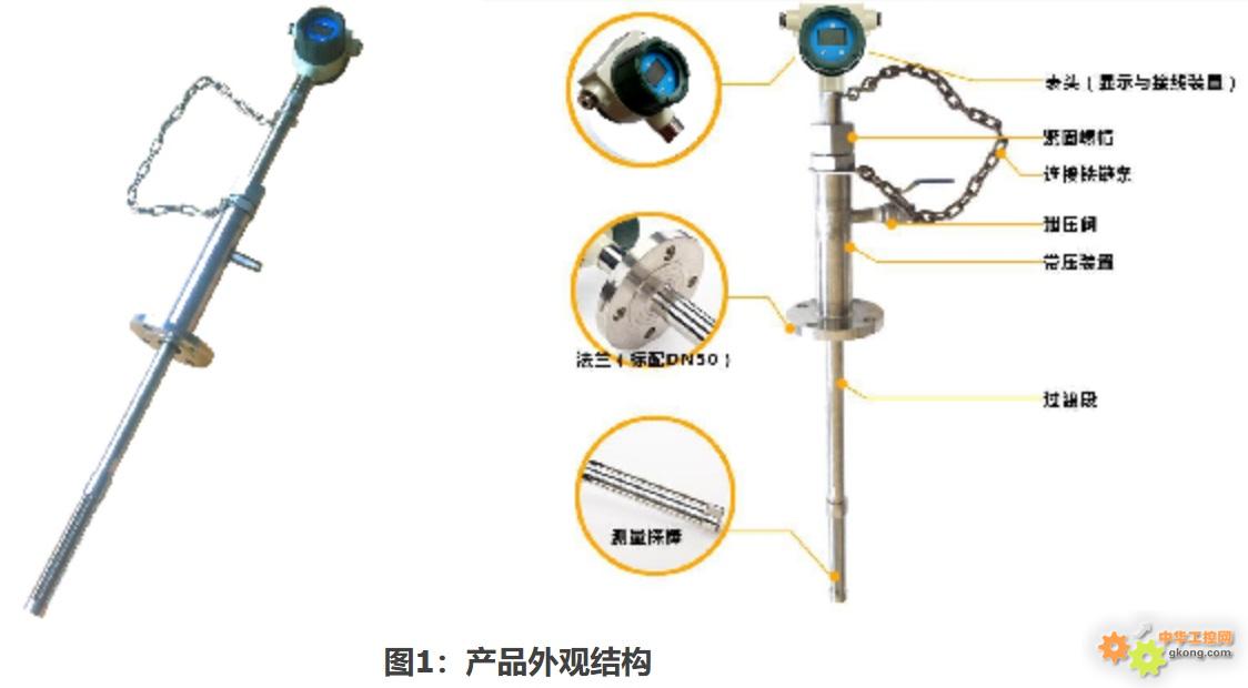

Ò»¡¢É豸¸ÅÊö
FKC01-P´øÑ¹°²×°ÐÍÔ­ÓÍÔÚÏߺ¬Ë®·ÖÎöÒÇÊÊÓÃÓÚûÓÐÅÔ·µÄ¹ÜÏßÉÏ£¬Ê¹ÓÃÕâ¿îº¬Ë®·ÖÎöÒÇ¿ÉÒÔÔÚ²»Ó°ÏìÉú²ú£¨¹ÜÏß²»Í£Ê䣩µÄÇé¿öϽøÐвðж°²×°²Ù×÷£¬·½±ãº¬Ë®ÒǵÄά»¤¡£
¶þ¡¢Éè±¸ÌØÕ÷
¡ñ²ÉÓÃË«ÉäÆµÔ­Àí£¬Í¨µç¼´¿ÉÓã¬ÓÐЧ¼õСÁ˲»Í¬¿ó»¯¶ÈºÍÓÍË®ÃÜ¶ÈÆ«²îÔì³ÉµÄ²âÁ¿Îó²î£¬ÕâÖÖÔ­ÀíÎÞÈκηøÉä¼°·ÅÉäÐÔÔªËØ¡£¼È±£Ö¤Á˺ܸߵIJâÁ¿·Ö±æÂÊ£¬ÓÖ¾ßÓкÜÇ¿µÄÓÍÆ·ÊÊÓ¦ÐÔ£»
¡ñÄÚÖÃζȴ«¸ÐÆ÷£¬ÒÇÆ÷ÎÞÐèÍâ½ÓζȱäËÍÆ÷±ã¿É½øÐÐζȲâÁ¿ÏÔʾºÍ¶Ôº¬Ë®ÂʲâÁ¿½á¹û½øÐÐζȲ¹³¥£»
¡ñÖ§³ÖÖÐÓ¢ÎĽçÃæÏÔʾºÍ²»¿ª¸Ç´¥¿Ø²Ù×÷£»
¡ñRS485/MODBUSÖÇÄÜͨÐŽӿڣ¬Ö§³ÖÊý¾ÝÔ¶´«ºÍÈí¼þÏÖ³¡Éý¼¶£»
¡ñ²úÆ·ÎÞ»úе»î¶¯²¿¼þ£¬¼ÓÉÏ·ÀÕ³Ó͵ıíÃæ´¦Àí¹¤ÒÕ£¬È·±£ÒÇÆ÷³¤ÆÚ¹¤×÷¿É¿¿ºÍÃâά»¤ÔËÐУ»
¡ñ²ðжά»¤°²×°µÈ²Ù×÷¾ù²»ÐèÒª²úÏßÍ£²ú£¬²»Ó°ÏìÓû§Éú²ú£¬¼«´ó·½±ãÁ˲úÆ·µÄά»¤¡¢¸ü»»¡£
