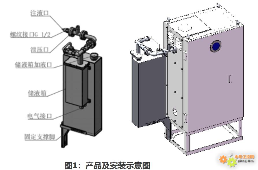

一、设备概述
自动加药装置通过螺纹连接在含水仪测量腔上取样口处,给ALC05系列原油在线含水分析仪测量腔注射破乳剂、降粘剂、消泡剂等助剂,以改善油水的分离程度,提高原油含水率的测量精度。
自动加药装置配备10L 容量的储液(药)箱,按每天测量24次(含水仪的测量间隔设置为1小时),每次注液量5mL,每填充一次药剂可工作3个月以上。

安装方式:G1/2螺纹,ALC-05底座固定装置支撑架
防护等级:IP66
