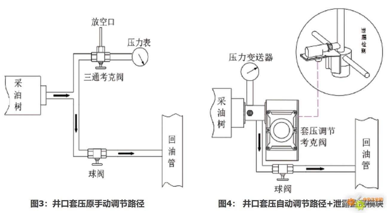

  ÔÚÓÍÆø¿ª²É¹ý³ÌÖУ¬ÓÉÓÚÌ×ѹ¹Ü·µÄѹÁ¦»áËæ×Åʱ¼äÔö¼Ó¶øÔö´ó£¬µ±Ñ¹Á¦³¬³öÉ趨µÄ°²È«Ñ¹Á¦Ê±£¬´«Í³·½Ê½ÊÇ֪ͨÈ˹¤µ½´ïÏÖ³¡½øÐÐÊÖ¶¯Ð¹Ñ¹¡£µ¥¾®¶à¹¦ÄÜ²â¿ØÒǿɴúÌæÈ˹¤²Ù×÷£¬ÊµÏÖ¶ÔÌ×ѹ¹Ü·ѹÁ¦µÄ×Ô¶¯Ð¹Ñ¹£¬Í¬Ê±Í¨¹ýζȵÄʵʱ²âÁ¿£¬¶Ô¾®³¡³éÓ͸˽øÐÐй©¼à¿Ø£¬Ìá¸ß×÷Òµ°²È«ÐÔ¡£

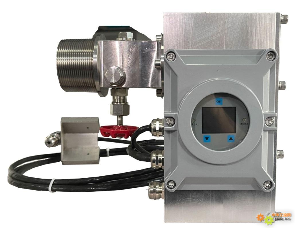

ALM01Ð͵¥¾®¶à¹¦ÄÜ²â¿ØÒÇÖ÷ÒªÓÃÓÚÓÍÌï²ÉÓ;®¿Ú,¸ÃÉ豸Ö÷Ҫģ¿éµ¥ÔªÓУºÌ×ѹ¼ì²âºÍµ÷½Úµ¥Ôª¡¢Ð¹Â©¼à²âµ¥Ôª¡¢ÏµÍ³Ö÷¿Øµ¥Ôª×é³É¡£
ϵͳÖ÷¿Øµ¥Ôª£º¸ù¾Ý»ñµÃÐźÅÓëϵͳÉèÖõÄãÐÖµ½øÐÐÅжϣ¬Çý¶¯·§ÃÅ×Ô¶¯µ÷½Ú¹ÜµÀѹÁ¦£¬Ð¹Â¶Ê±²úÉúÔ¤¾¯ÐÅÏ¢£¬²¢½«ÏÖ³¡Êý¾Ýͨ¹ýZigBeeÎÞÏßÉÏ´«ÖÁRTU¡£
Ì×ѹ¼ì²âºÍµ÷½Úµ¥Ôª£ºÖ÷Ҫͨ¹ýѹÁ¦±äËÍÆ÷¼ì²â¹ÜµÀÄÚѹÁ¦Öµ£¬²¢½«Ñ¹Á¦Öµ´«ËÍÖÁÖ÷¿Øµ¥Ôª£¬Ö÷¿Øµ¥Ôª¸ù¾ÝѹÁ¦Öµ´óС£¬Çý¶¯·§ÃÅ¿ª¹Ø£¬´Ó¶ø´ïµ½×Ô¶¯µ÷½Ú¹ÜµÀѹÁ¦µÄÄ¿µÄ£»
й¶¼à²âµ¥Ôª£ºÍ¨¹ý¼à²âÄ£¿éʵʱ¼à²â²¢ÅжÏÅ̸ùºÐÊÇ·ñ·¢Éúй©²¢½«ÐźŴ«ÊäÖÁÖ÷¿Øµ¥Ôª£»

¹¤×÷µçÔ´£ºAC220V 50Hz
»·¾³Î¶ȣº-40 ~ 70¡æ
¹¤×÷µçÁ÷£º≤ 1A
·À±¬µÈ¼¶£ºExdb¢òBT6 Gb
Éè¼ÆÑ¹Á¦£º16MPa
·À»¤µÈ¼¶£ºIP66
Ó¦ÓÃѹÁ¦£º≤10MPa
ͨÐŽӿڣºRS485/ModBus RTUͨÐÅ,ZigBeeÎÞÏß´«Êä
ÈË»ú½çÃæ£º·À±¬ÏÔʾ±íÍ·£¬¾ß±¸±¾µØ²ÎÊýÉèÖù¦ÄÜ
°²×°·½Ê½£ºÌ×ѹµ÷½Úͨ¹ý·¨À¼µÄйѹ˿¶Â½Ó¿ÚÁ¬½Ó;й¶¼à²âÄ£¿éͨ¹ýÇ¿´Å¹Ì¶¨ÔÚÅ̸ùºÐÉÏ.
