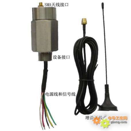

ÎÞÏßRS485·À±¬Í¨Ñ¶Ä£¿éÊÇרΪ¹¤Òµ¼¶·À±¬ÒªÇó½Ï¸ßµÄ³¡Ëù¶¨ÖÆ¿ª·¢£¬¸ÃÄ£¿éÅä¶ÔʹÓ㬽«RS485ÐźÅת»»³ÉÎÞÏßÐźţ¬È»ºóÔÙ½«ÎÞÏßÐźÅת³ÉRS485Ðźţ¬ÒÔ±ãʵÏÖRS485½Ó¿ÚÒDZíµÄÔ¶¾àÀëÎÞÏßÁ¬½Ó¡£±¾Ä£¿éʹÓ÷½±ã£¬¿ÉÔÚ²»²¼ÉèͨÐŵçÀµÄÇé¿öÏÂʵÏÖRS485½Ó¿ÚµÄÏÖ³¡ÒDZíÓëÉÏλ»úµÄÕý³£Í¨Ñ¶¡£
¶þ¡¢²úÆ·ÌØÕ÷
¡ñ°²×°·½±ã£¬Ö±½ÓÌæ´úRS485µÄͨÐŲ¼Ïߣ»
¡ñ½ÓÏß·½±ã£¬ÍâÐÎÃÀ¹Û£¬·ÀË®·À±¬£»
¡ñ±¾ÎÞÏß¿ÉÔ¶¾àÀë´«Ê䣬ÐźÅÎȶ¨²»¶ª°ü£»
¡ñ²ÉÓó¤¾àÀëÎÞÏßÎïÁªÍø¼¼Êõ£¬¹¦ºÄµÍ£¬Í¨ÐžàÀ볤£»
¡ñͨ¹ýÐŵÀÉèÖÿÉʵÏÖÒ»¶ÔÒ»´«Ê䣬Ҳ¿É¹ã²¥Í¨ÐÅ¡£
Èý¡¢ÊÊÓ÷¶Î§
¡ñ¹¤ÒµÉ豸Êý¾ÝÎÞÏß´«Êä¼°¹¤Òµ»·¾³¼ì²â£»
¡ñÆøÏó/Ó;®/Ë®ÀûÉ豸ÐÅÏ¢²É¼¯ÒÔ¼°×ÔÈ»»·¾³¼ì²â·µÆ¼ì²â¿ØÖÆ£»
¡ñ¿ó¾®¿¼ÇÚ¶¨Î»ÏµÍ³£¬Íß˹¼ì²â±¨¾¯¡£
ËÄ¡¢²ÎÊýÖ¸±ê
¹¤×÷µçÔ´£º18~28V DC
ͨÐŹ¦ÂÊ£º0.1~1W
¹¤×÷Ƶ¶Î£º433MHzÃâÉêÇëÆµ¶Î
ͨОàÀ룺6000Ã×
ͨÐŽӿڣºRS485
´«Ê䷽ʽ£ºÍ¸Ã÷´«Êä
·À±¬µÈ¼¶£ºEx  d ib ¢òB T4 Gb
·À»¤µÈ¼¶£ºIP65
»·¾³Î¶ȣº-40 ~ 70¡æ
