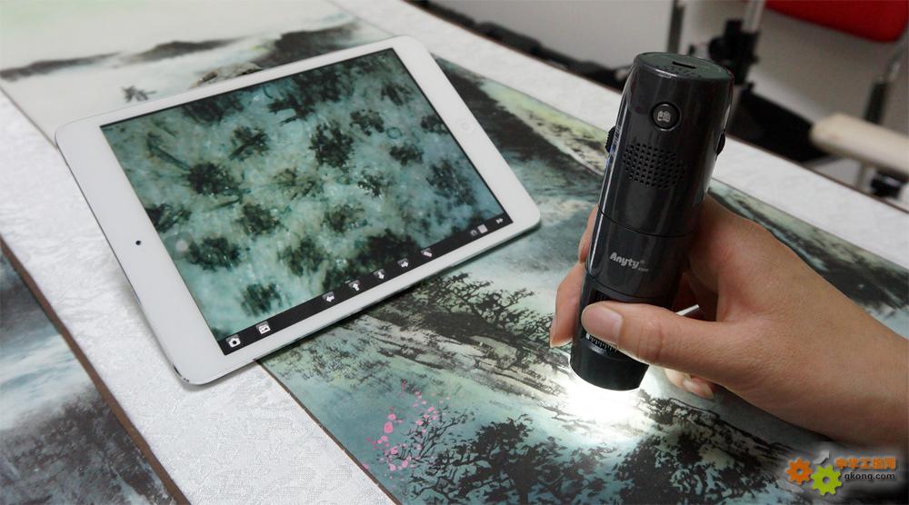

    WiFiÎÞÏßÏÔ΢¾µÊÇÒ»¿îÁ½ÓÃÊÖ³ÖÊýÂëÏÔ΢¾µ£¬ Ëü¼È¿ÉÒÔÓÃ×÷WiFiÎÞÏßÏÔ΢¾µ,Ò²¿ÉÒÔÓÃ×÷ÓÐÏßUSBÏÔ΢¾µ¡£ ±¾Á½ÓÃÊÖ³ÖÊýÂëÏÔ΢¾µ¿ÉÒÔÈÃÄúÑо¿Î¢Ð¡µÄÎïÌ壬 WiFiÎÞÏßÁ¬½Ó²»½ö¿ÉÒÔÈÃÄú×Ô¼ºÍÑÀëÓÐÏßÁ¬½ÓµÄÊø¸¿£¬¶øÇÒ»¹¿ÉÒÔÈÃÆäËûÈ˹²ÏíÎÞÏßÁ¬½ÓÒ»Æð¹Û¿´ÏÔ΢¾µÏµÄ΢СÊÀ½ç¡£ÄúֻҪ͸¹ýWiFiºÍÖÇÄÜÊÖ»ú»òƽ°åµçÄÔ½øÐÐÁ¬½Ó£¬²¢°²×°¹Û¿´Èí¼þ,¾Í¿ÉÒÔ·Å´ó¹Û¿´ÅÄÕպͼÏñÁË¡£

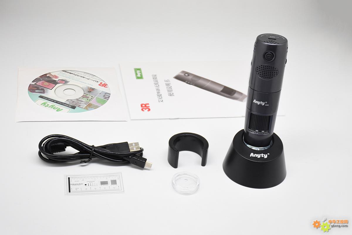

²úÆ·Åä¼þ
  1. Anyty-WiFi ÎÞÏßÏÔ΢¾µ
  2. USB AC ³äµçÆ÷
  3. MiniUSBÏß
  4. Èí¼þ¹âÅ̺Í˵Ã÷Êé²ÊÒ³
  5. ¼òÒ×ËÜÁÏ×ù×Ó
  6. ͸Ã÷УÕý³ß
  7. 2¸ö¸¨Öúµ÷½¹Í¸Ã÷¼þ£¨500±¶¡¢600±¶£©
