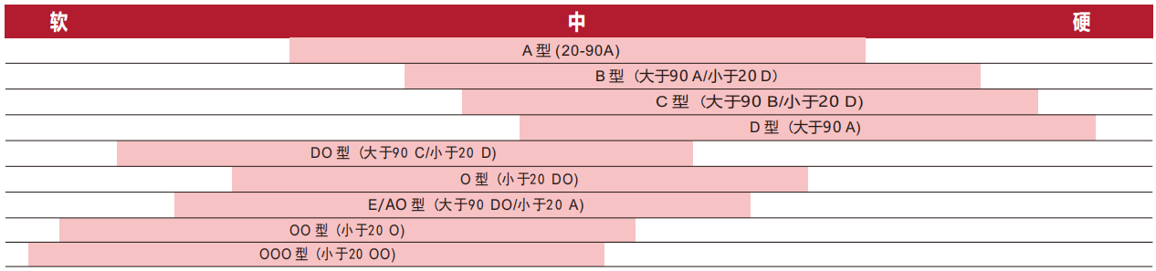

    ¡¾²úÆ·ÐͺÅÐÅÏ¢¡¿
  • ÐͺвâÕë ²ÄÁÏÓ²¶È²âÊÔµÄÓ¦ÓÃÁìÓò Ó²¶ÈÖµ
    A 0.79½Ø×¶ÐÎ    ÈíÏ𽺡¢ÈíÁò»¯Ï𽺡¢ÌìÈ»Ï𽺡¢¶¡ÇçÏ𽺡¢ÈÈËÜÐÔËÜÁÏ¡¢ÈÈËÜÐÔµ¯ÐÔÌå¡¢
       À¯×´Îï¡¢Õ±ÖÆÆ·¡¢Æ¤¸ïÖÆÆ·
    20 ~90A
    B R0 . 1×¶ÐÎ    ÊʶÈÓ²Ï𽺡¢ÈÈËÜÐÔËÜÁÏ¡¢ÈÈËÜÐÔµ¯ÐÔÌå¡¢Ö½ÖÆÆ·¡¢ÏËά²ÄÁÏ ´óÓÚ90 AСÓÚ20 D
    C 0.79½Ø×¶ÐÎ    ÖÐÓ²¶ÈÏ𽺡¢ÖÐÓ²¶ÈËÜÁϺÍÈÈËÜÐÔËÜÁÏ¡¢ÈÈËÜÐÔµ¯ÐÔÌå ´óÓÚ90 BСÓÚ20 D
    D R0 . 1×¶ÐÎ    Ó²ËÜÁÏ¡¢Ó²Ï𽺡¢Ó²ÈÈËÜÐÔËÜÁÏ¡¢Ó²ÈÈËÜÐÔµ¯ÐÔÌå ´óÓÚ90 A
    DO R1 . 2°ëÇòÐÎ    ÊʶÈÓ²Ï𽺡¢ÈÈËÜÐÔËÜÁÏ¡¢ÈÈËÜÐÔµ¯ÐÔÌå¡¢¸ßÃܶȷÄ֯ɴ¶§ ´óÓÚ90 CСÓÚ20 D
    O R1 . 2°ëÇòÐÎ ÈíÏ𽺡¢ÈÈËÜÐÔËÜÁÏ¡¢ÈÈËÜÐÔµ¯ÐÔÌå¡¢·Ç³£ÈíËÜÁϺÍÈÈËÜÐÔËÜÁÏ¡¢ÖÐÃܶȷÄ֯ɴ¶§ СÓÚ20 DO
    E/AO R2 . 5°ëÇòÐÎ Ó²º£Ãà¡¢EVA ´óÓÚ90 DO СÓÚ20 D
    OO R1 . 2°ëÇòÐÎ    ·Ç³£ÈíÏ𽺡¢·Ç³£ÈíËÜÁϺÍÈÈËÜÐÔËÜÁÏ¡¢º£Ãà¡¢ÅÝÄ­Ìå¡¢µÍÃܶȷÄ֯ɴ¶§¡¢
       ÈËÀàºÍ¶¯Îï×éÖ¯
    СÓÚ20 O
    OOO R6 . 35°ëÇòÐÎ    ·Ç³£ÈíÏ𽺡¢·Ç³£ÈíËÜÁϺÍÈÈËÜÐÔËÜÁÏ¡¢º£Ãà¡¢ÅÝÄ­Ìå¡¢µÍÃܶȷÄ֯ɴ¶§¡¢
       ÈËÀàºÍ¶¯Îï×éÖ¯
       Ð¡ÓÚ20 OO
