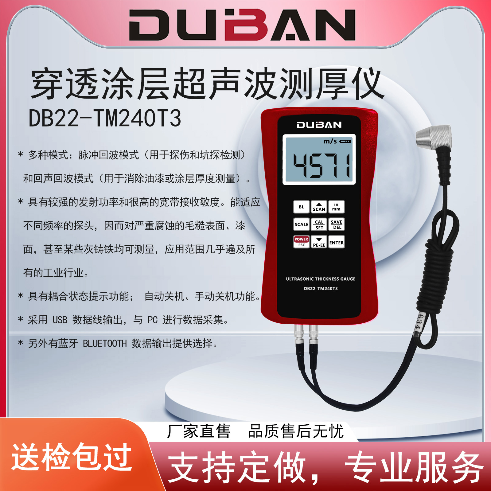

²úÆ·Ãû³Æ£º ¶àģʽ/´©Í¸Í¿²ã/³¬Éù²¨²âºñÒÇ
ÐÍ ºÅ£º DB22-TM240T6
  • ¡¾²úÆ·Ó¦Óá¿
    ±¾ÒÇÆ÷ÊÊÓÃÓÚʯ»¯¹¤Òµ¡¢Ôì´¬Òµ¡¢Æû³µÖÆÔìÒµ¡¢µçÕ¾¡¢»úÆ÷ÖÆÔìÒµÖжԹøÂ¯¡¢´¢Ó͹ޡ¢¹ÜµÀ¡¢ ¹Ü²Ä¡¢ °åÅ÷¡¢¶Í¼þ¡¢·¨À¼¡¢´¬¿Ç¡¢¼×°å¡¢
    ¹ìµÀ¡¢ »ú¼Ó¹¤Áã¼þµÈµÄºñ¶È²âÁ¿ºÍ¸¯Ê´²âÁ¿¡£ ¶ÔÓڴ󲿷ÖÄÜ´«²¥³¬Éù²¨µÄ²ÄÁϾù¿ÉÒÔʹÓñ¾ÒÇÆ÷²âºñ£¬È磺 ½ðÊô¡¢ÌÕ´É¡¢ËÜÁÏ¡¢Äá
    Áú¡¢²£Á§µÈ
  • ¡¾²úÆ·ÌØµã¡¿
    * ¶àÖÖģʽ£ºÂö³å»Ø²¨Ä£Ê½£¨ÓÃÓÚ̽É˺ͿÓ̽¼ì²â£©ºÍ»ØÉù»Ø²¨Ä£Ê½£¨ÓÃÓÚÏû³ýÓÍÆá»òÍ¿²ãºñ¶È²âÁ¿£©¡£
    * ¾ßÓнÏÇ¿µÄ·¢É书ÂÊºÍºÜ¸ßµÄ¿í´ø½ÓÊÕÃô¶È¡£ÄÜÊÊÓ¦ ²»Í¬ÆµÂʵÄ̽ͷ£¬Òò¶ø¶ÔÑÏÖØ¸¯Ê´µÄë²Ú±íÃæ¡¢Æá
    Ó¦Ó÷¶Î§¼¸ºõ±é¼°Ëù ÓеĹ¤ÒµÐÐÒµ¡£
    * ¾ßÓÐñîºÏ״̬Ìáʾ¹¦ÄÜ£» ×Ô¶¯¹Ø»ú¡¢ÊÖ¶¯¹Ø»ú¹¦ÄÜ¡£
    * ²ÉÓà USB Êý¾ÝÏßÊä³ö£¬Óë PC ½øÐÐÊý¾Ý²É¼¯¡£
    * ÁíÍâÓÐÀ¶ÑÀ Bluetooth Êý¾ÝÊä³öÌṩѡÔñ¡£
    ¡¾¼¼Êõ¹æ¸ñ¡¿
    ¹¤×÷ģʽ
    Á½ÖÖ²âºñ¹¤×÷ģʽ£¬µ¥µãģʽºÍɨÃèģʽ
    ÏÔʾÆ÷
    ´ø±³¹âµÄLCD
    ·¶Î§
    »ØÉù»Ø²¨Ä£Ê½£º3mm~60mm Âö³å»Ø²¨Ä£Ê½£º0.65mm~600mm£¨¸Ö£©
    ·Ö±æÂÊ 0.1mm/0.01mm/0.001inch
    ²âÁ¿¾«¶È
    ±(0.5%n+0.05mm)£¬È¡¾öÓÚ²ÄÁϺÍÌõ¼þ
    ²âÁ¿ÖÜÆÚ
    µ¥µãģʽÿÃë4´Î£¬É¨ÃèģʽÿÃë10´Î
    ÉùËÙ²âÁ¿
    1000m/s~9999 m/s ×î¶à¿É´æ´¢20¸öÎļþ£¨Ã¿¸öÎļþ×î¶à99¸öÖµ£©
    µ¥Î»ÖÆ
    ¹«ÖÆ»òÓ¢ÖÆ£¨¿ÉÑ¡£©
    ¹¤×÷ζÈ
    0°C~40°C
    Ïà¶Ôʪ¶È
    <85%RH
    µçÔ´
    4½Ú 7ºÅµç³Ø
    ³ß´ç 140mmx77mmx32mm

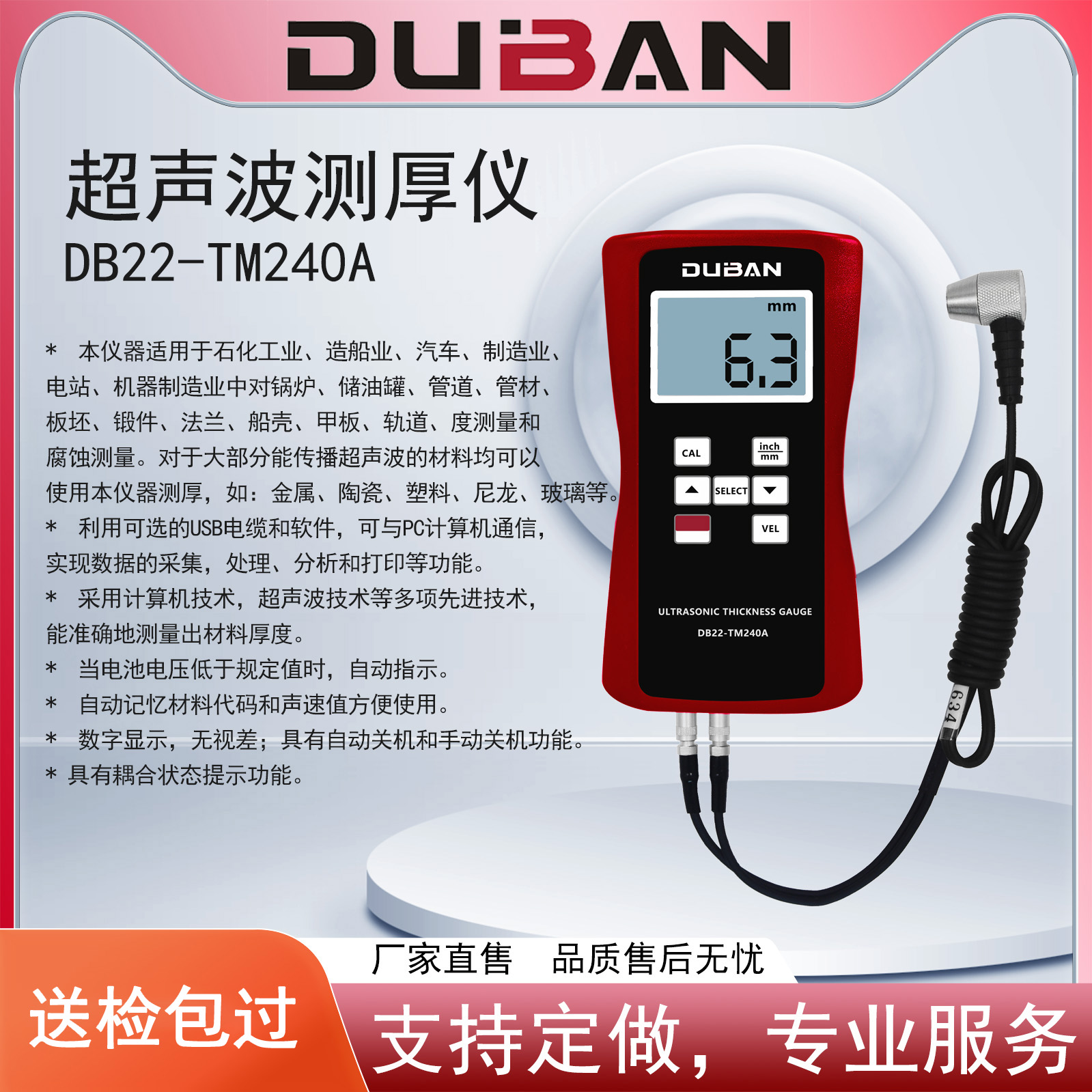

    ³¬Éù²¨²âºñÒÇDB22-TM240·ÖΪÁ½¸öÐͺţºAÐÍ£¨·Ö±æÂÊ0.1£»²âÊÔ·¶Î§1.2~200£©¡¢BÐÍ£¨·Ö±æÂÊ0.01£»²âÊÔ·¶Î§1.2~300£¬£©£»²ÉÓÃ×îеĸßÐÔÄÜ¡¢µÍ¹¦ºÄ΢´¦Àí¼¼Êõ£¬»ùÓÚ³¬Éù²¨²âÁ¿Ô­Àí£¬¿ÉÒÔ²âÁ¿½ðÊôºÍÆäËû¶àÖÖ²ÄÁϵĺñ¶È£¬ ²¢¿ÉÒÔ¶Ô²ÄÁϵÄÉùËÙ½øÐвâÁ¿¡£¿ÉÒÔ¶ÔÉú²úÉ豸Öи÷ÖֹܵÀºÍѹÁ¦ÈÝÆ÷½øÐкñ¶È²âÁ¿£¬¼à²âËüÃÇÔÚʹÓùý³ÌÖÐÊܸ¯Ê´ºóµÄ¼õ±¡³Ì¶È£¬Ò²¿ÉÒÔ¶Ô¸÷ÖÖ°å²ÄºÍ¸÷ÖÖ¼Ó¹¤Áã¼þ×÷¾«È·²âÁ¿¡£ÄܲâÊÔÈκÎÓ²²ÄÁÏ¡¢ÂÁ¡¢×ÏÍ­¡¢»ÆÍ­¡¢Ð¿¡¢¾ÛÒÒÏ©¡¢¾ÛÂÈÒÒÏ©¡¢»ÒÖýÌú¡¢¼°ÆäËüÈκγ¬Éù²¨µÄÁ¼µ¼Ìåºñ¶È¡£Èç¸Õ¡¢Öý¸Ö¡¢²£Á§¡¢ÌÕ´É¡¢ËÜÁÏ¡£
  • ¡¾²úÆ·ÌØµã¡¿
  • * ×Ô¶¯¼ÇÒä²ÄÁÏ´úÂëºÍÉùËÙÖµ£¬·½±ãʹÓ㻲¢ÇÒ¾ßÓÐñîºÏ״̬Ìáʾ¡¢×Ô¶¯¹Ø»úºÍÊÖ¶¯¹Ø»úµÈ¹¦ÄÜ¡£
  • * ²ÉÓÓUSBÊý¾ÝÏßÊä³ö”ºÍ“RS-232Êý¾ÝÏßÊä³ö”ÓëPC½øÐÐÊý¾Ý²É¼¯£»ÁíÍâÓГÀ¶ÑÀBluetooth™ Êý¾ÝÊä³ö”ÌṩѡÔñ¡£
    ¡¾¼¼Êõ¹æ¸ñ¡¿
              ´«¸ÐÆ÷                                         ³¬Éù²¨5MHzΦ8
    ²âÁ¿¾«¶È
    0.5%H+0.1 £¨HΪ±»²â²ÄÁϵĺñ¶È£©
    ÉùËÙ²âÁ¿
    500~9000Ã×/Ãë
    ¹¤×÷ζÈ
    -5~45°C
    Ïà¶Ôʪ¶È
    <85%RH
    µçÔ´
    4x1.5vAAA 7ºÅµç³Ø
