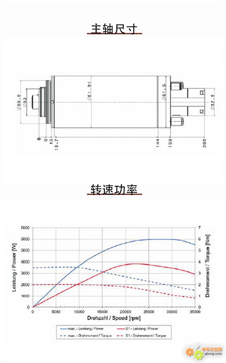

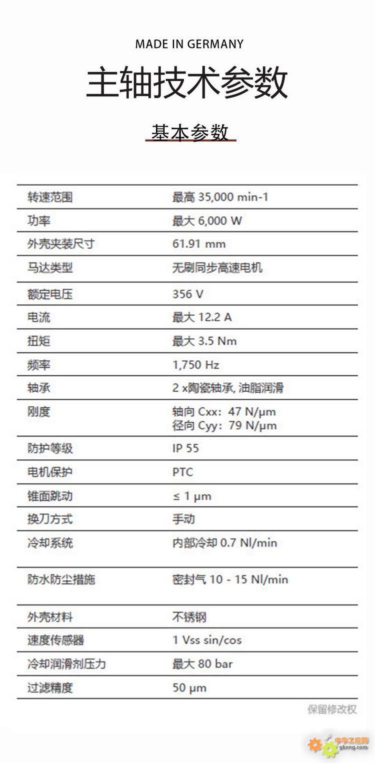

5062 DC»ú´²Ö÷ÖáÖ÷ÖáÌØµã
¡¡¡¡¹¦ÂÊÃܶȴó£¬Íâ¿Ç¼Ð×°³ß´ç61.91mm£¬¹¦ÂÊ6Kw
¡¡¡¡×ªËٸߡ¢Å¤¾Ø´ó£¬×ªËÙ35000 rpm;Ť¾Ø3.5Nm
¡¡¡¡¾«¶È¸ß£¬×¶ÃæÌø¶¯≤1μm
¡¡¡¡²ÉÓÃHSK-C32µ¶±ú£¬ÊÖ¶¯»»µ¶
¡¡¡¡ÎÞÆø¸×Éè¼Æ£¬ÖØÁ¿ÇᣬԼ3kg
