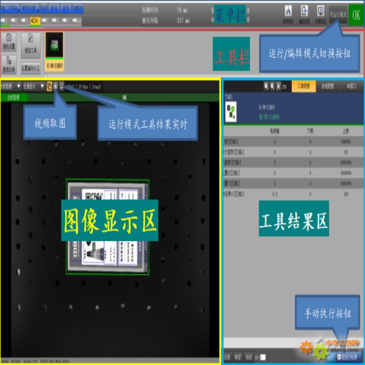

GVSϵÁÐCCD»úÆ÷ÊÓ¾õ¼ì²âϵͳ£¬ÊÇÉîÛÚάÊÓ×Ô¶¯»¯¿ª·¢µÄÒýµ¼Ê½ÊÓ¾õϵͳ£¬±¾ÊÓ¾õϵͳ¾ßÓÐÊäÈëÊä³öÍêÕûÇÒ³£¹æ¶àͨÐÅ·½Ê½Ö§³Ö£¬ÊÓ¾õËã·¨¹¤¾ß·á¸»£¬Ò×ÓÃÐÔÇ¿£¬ÔËÐÐËٶȿ죬Îȶ¨ÐԺõÈÍ»³öÌØµã£¬ÄÜÈÃÓû§µÄ×Ô¶¯»¯ÊÓ¾õÓ¦Ó÷½°¸±äµÄ¸ü¼Ó¼òÒ×£¬¿ìËÙÓÐЧ¡£ÏµÍ³¼¯³ÉÁ˸߶ȷâ×°µÄ°üÀ¨¶¨Î»£¬È±Ïݼì²â£¬¶ÁÂëʶ±ð£¬¼¸ºÎ²âÁ¿µÈ¹¦ÄܵÄÊÓ¾õËã·¨¹¤¾ß¡£Óû§ÎÞÐè±àд³ÌÐò£¬Ö»Ðè¼òµ¥µÄÅäÖÃÒýµ¼¼´¿ÉÍê³É¶àÑù»¯µÄÊÓ¾õ·½°¸¡£
ϵͳ¹¦ÄÜ×ÜÀÀ£º
1¡¢Ïà»ú½Ó¿ÚÖ§³Ö£ºÇ§Õ×Íø¡¢USB3.0µÈ£»
2¡¢Ïà»úÆ·ÅÆÖ§³Ö£º
     °Í˹ÀÕ£¬Ó¡ÃÀ½ð£¬»Òµã£¬±¦ÃË£¬Ë÷Äᣬº£¿µ£¬ÂóµÂÍþÊÓ£¬»ªÓ㬴óºã£¬´ó»ªµÈ£»
     Ö§³ÖDASALÏßɨÏà»ú£»
3¡¢ÏµÍ³Ö§³ÖÏà»úÊý£º8£¨¿ÉÀ©Õ¹£©£»
4¡¢Ïà»úPOE¹¦ÄÜ£ºÖ§³Ö£¨IO¿ØÖÆÄ£¿é¡¢¹¤Òµ¼ÆËã»ú£©£»
5¡¢Ïà»úÅÄÕÕ´¥·¢·½Ê½£º
     Ö§³ÖÏà»úÍâ´¥·¢£»
     Ö§³Ö¿ØÖÆÆ÷IOÈí¼þ´¥·¢£»
     Ö§³ÖͨÐÅÃüÁî´¥·¢£»
     Ö§³ÖÆôÍ£´¥·¢Ä£Ê½£»
     Ö§³ÖÈí¼þ×Ô¶¯´¥·¢£»
6¡¢IOÊäÈëÊä³ö£ºÖ§³Ö£¨IO¿ØÖÆÄ£¿é¡¢¹¤Òµ¼ÆËã»ú£©£»
7¡¢ÏµÍ³Í¨Ñ¶Ð­ÒéÖ§³Ö£º
     ¶à·´®¿ÚͨÐÅÖ§³Ö£»
     ÒÔÌ«Íø·þÎñÆ÷/¿Í»§¶Ë(SocketͨÐÅ)Ö§³Ö£»
     PLC±à³Ì¿ÚͨÐÅЭÒéÖ§³Ö£¨ÈýÁ⣬ËÉÏ£©£»
     Ö§³ÖÅ·Ä·ÁúFINSЭÒ飻
     Ö§³ÖASCII×ÔÓÉͨÐÅ£»
     Ö§³ÖModbus-RTUЭÒ飻
     Ö§³ÖModbus-TCPЭÒ飻
8¡¢ÏµÍ³ÔËÐÐÆ½Ì¨Ö§³Ö£ºWindows¡¢Linux˫ƽ̨֧³Ö£»
9¡¢ÏµÍ³ÔËÐÐģʽ֧³Ö£ºÔÚÏß¼ì²âģʽ¡¢ÀëÏß¼ì²âģʽ£»
10¡¢ÏµÍ³Ëã·¨¹¦ÄÜÖ§³Ö£º
     »úеÊÖ¡¢»úÆ÷È˶¨Î»Òýµ¼£¨ÂÖÀª£¬Ô²ÐÄ£¬±ßÔµµÈ£©£»
     Íâ¹ÛȱÏÝ£¨ÓÐÎÞ£¬±æÉ«£¬Ó¡Ë¢£¬ÎÆÀí£¬»®ºÛµÈ£©£»
     ¶ÁÂëʶ±ð£¨¶þάÂ룬һάÂ룬OCR£©£»
     ¼¸ºÎ²âÁ¿£¨µã£¬Ïߣ¬Ô²Ö®¼ä¿í¶È£¬¾àÀë²âÁ¿£©£»
     ´øÃüÁîÎĵÄÂß¼­ÔËËã¼ÆËãÆ÷£»
