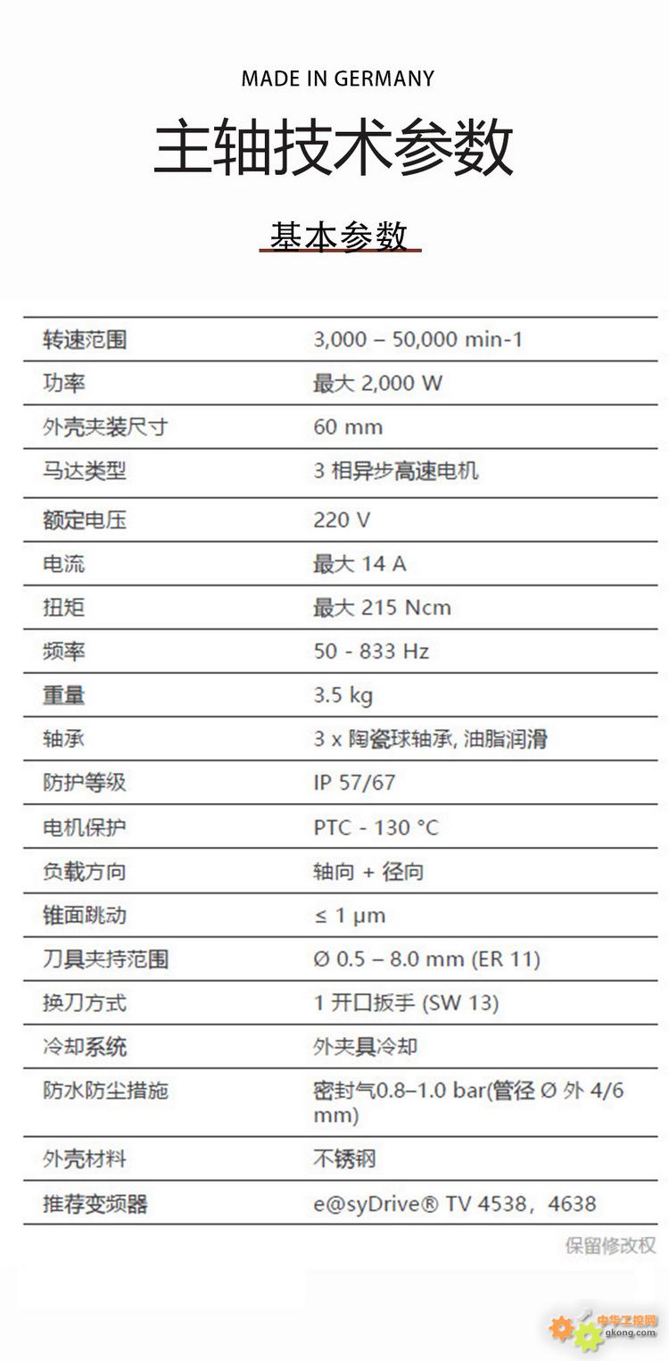

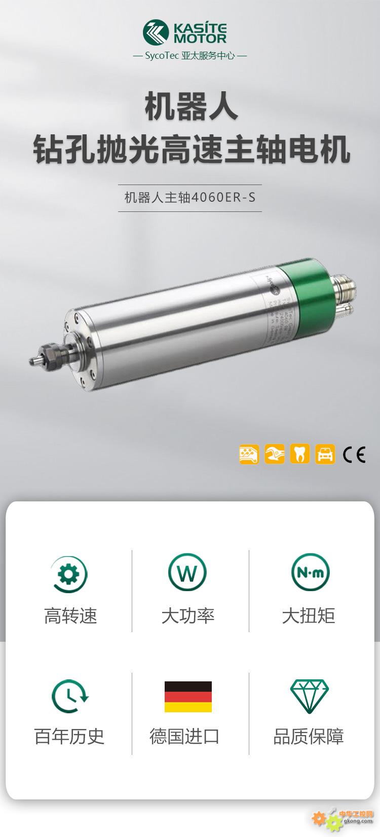

²úÆ·Ãû³Æ£º »úÆ÷ÈË´óŤ¾ØÈ¥Ã«´ÌÖ÷Öá4060ER-S
ÐÍ ºÅ£º 4060ER-S

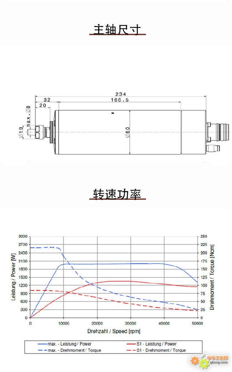

Kasite 4060ER-S£¬×ªËٸߴï50,000rpm£¬¹¦ÂÊ2,000W£¬Å¤¾Ø215Ncm£¬±£Ö¤ÁËÔÚ¸ßËÙÐýתµÄͬʱÄܹ»Êä³ö×ã¹»µÄÁ¦¶È£¬¶Ô¹¤¼þ½øÐÐÓÐЧµÄ´òÄ¥ºÍȥë´Ì¡£
´ËÍ⣬Kasite 4060ER-SÖ÷Öỹ¾ß±¸¸ß¾«¶ÈºÍÎȶ¨ÐÔ£¬×¶ÃæÌø¶¯Í¨³£≤1μm£¬²¢ÇÒÏȽøµÄÖÆÔ칤Òպ;«ÃܵĿØÖÆÏµÍ³£¬Äܹ»ÔÚ³¤Ê±¼äÁ¬Ðø¹¤×÷µÄÇé¿öϱ£³Öºã¶¨×ªËÙºÍÊä³öÁ¦¶È£¬Ìá¸ßÁËȥë´ÌµÄ¼Ó¹¤ÖÊÁ¿¡£
Kasite 4060ER-S×÷ΪµÂ¹ú½ø¿ÚµÄ¸ß¾«¶ÈÖ÷ÖᣬÔÚ¹¤¼þȥë´Ì¹¤ÒÕÖоßÓÐÃ÷ÏÔµÄÓÅÊÆ£¬³ÉΪ½ðÊô·Ç½ðÊôÇиϳÏ÷¡¢×ê¿×¡¢´òĥȥë´ÌµÈ¼Ó¹¤µÄÁ¼ºÃÑ¡Ôñ¡£
