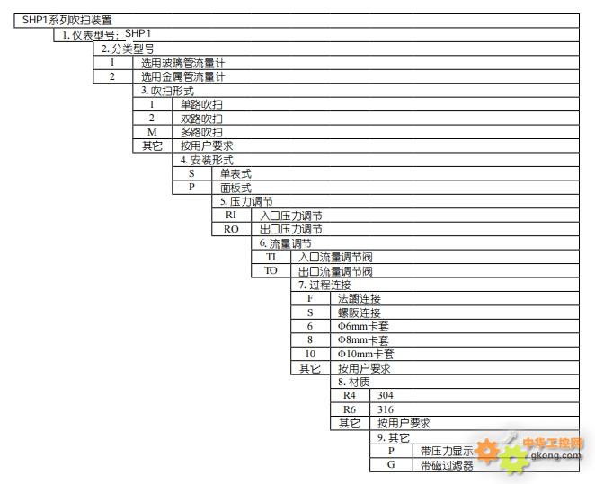

SHP1ϵÁвúÆ·ÊDzÉÓñ¾¹«Ë¾µÄ½ðÊô¹Ü¸¡×ÓÁ÷Á¿¼ÆÓëºãÁ÷·§ÅäºÏ£¬¹¹³ÉÁ÷Á¿´µÉ¨×°ÖÃʵÏÖÁ÷Á¿²âÁ¿²¢È·±£Á÷Á¿ºã¶¨Êä³ö¡£
ÓÉÓÚ¸¡×ÓÁ÷Á¿¼Æ±ü³ÐÁËÈ«½ðÊô²ÄÁÏ£¬¼á¹Ì¿É¿¿£¬²âÁ¿¾«È·Îȶ¨µÄÌØµã£¬Òò´Ë£¬SHP×°ÖöÔÓÚÈë¿Ú»ò³ö¿ÚѹÁ¦±ä»¯Ê±£¬Äܹ»È·±£Á÷Á¿ºã¶¨Êä³ö£¬¿ÉÒԹ㷺ӦÓÃÓÚʯÓÍÁ¶ÖÆ¡¢»¯¹¤¡¢ÒÒÏ©¡¢»¯·Ê¡¢¸ÖÌú¡¢»¯ÏË·ÄÖ¯µÈÐÐÒµ±äËÍÆ÷µÄ´µÉ¨¡¢²îѹ·¨ÒºÎ»²âÁ¿µÈ¹ý³Ì¿ØÖÆÖС£
SHP1ϵÁвúÆ·µÄÉè¼Æ½á¹¹ÍêÈ«Âú×㹤ҵ¿ØÖƵÄÒªÇ󣬰²×°ÊÊÓÃÌõ¼þÍêÈ«·ûºÏÒDZí²âÁ¿¼¼ÊõµÄÒªÇó¡£
SHP1ϵÁдµÉ¨×°ÖõÄÌØµã
·µ¥Â·£¬Ë«Â·£¬¶à·ÐÎʽ£¨¿ÉÑ¡£©
·µ¥±í°²×°£¬Ãæ°å°²×°£¬¹ñʽ°²×°£¨¿ÉÑ¡£©
·1/4"NPT£¬¿¨Ì×£¬ÂÝÎÆ£¬·¨À¼Á¬½Ó£¨¿ÉÑ¡£©
·6mm£¬8mm£¬10mm£¬15mm£¬25mm¹Ü·
·¿ª¹ØÐźÅÊä³ö£¬4-20mAÐźÅÊä³ö£¨¿ÉÑ¡£©
·½ðÊô½á¹¹£¬¼òµ¥£¬¼á¹Ì£¬ÃÀ¹Û
·¿ÉÒÔ²âÁ¿¹ý³ÌζȵÍÓÚ200¡æ
·¿ÉÒÔ²âÁ¿¹ý³ÌѹÁ¦µÍÓÚ6.4MPa
·Á÷Á¿£¬Ñ¹Á¦£¨¿ÉÑ¡£©ÏÖ³¡Ö¸Ê¾
·²ÉÓñ¾¹«Ë¾HFϵÁи¡×ÓÁ÷Á¿¼Æ
·¿ÉÑ¡Å侫ÃÜ΢ÐÍÕëÐÍ·§£¬·½±ã£¬Áé»î£¬±ãÓÚÏÖ³¡
Á÷Á¿µ÷½Ú
