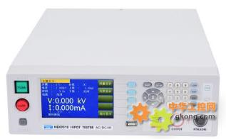

ÐÔÄÜÌØÕ÷£º
 ÈýÖÖ²âÊÔ¹¦Äܿɹ©Ñ¡Ôñ£ºACW, DCW, IR
  1.  480×272µã£¬TFT-LCDÏÔʾ
  2.  Êä³ö¹¦ÂÊ£ºAC:5kV/10mA;DC:6kV/5mA
  3.  ¿Éͬʱ½øÐÐ100̨µÄÁª»ú²âÊÔ
  4.  ¿É´æ´¢20¸ö²âÊÔ²½Ö裬4¸ö²âÊÔ²½Öè¿É½øÐгÌÐò¼ÇÒä²½ÖèµÄÁ¬½á²âÊÔ
  5.  Í¨Ñ¶Ëٶȿ죬²¨ÌØÂʸߴï19600
  6.  ¿ìËٷŵçºÍµç»¡Õì²â¹¦ÄÜ
  7.  ·À¸ßѹ´¥µç¹¦ÄÜ£¬µ±ÈËÌåÎó´¥Ê±¿ÉÁ¢¼´ÖжÏÊä³ö
  8.  ¿ª»ú×ÔÎÒ¼ì²â¹¦ÄܵIJâÊÔ£¬¿ÉÓÚ²âÊÔǰ½øÐÐÅж¨¸÷Ïî²âÊÔ¹¦ÄÜÊÇ·ñÕý³£
  9.  Ç°Ãæ°åÈí¼þÊäÈëУÕý
  10.  ¿ÉÉ趨УÕýʱ¼ä¼°Ô¤¾¯Ê±¼äÌáÐÑʹÓÃÕß
  11.  ÄÚ½¨PLC RemoteÒ£¿Ø½çÃæ
  12.  ¼üÅÌËø¶¨¹¦ÄÜ
  13.  °²È«Ëø¶¨¹¦ÄÜ
  14.  Ìå»ýС¡¢ÖØÁ¿Çá
  15.  ÊÊÓ÷¶Î§£ºµçÄÔÖܱßÉ豸£¬¼Òµç²úÆ·£¬µç»ú²úÆ·£¬Í¨ÐŲúÆ·£¬£Ï£Á²úÆ·£¬µÆÊβúÆ·£¬Ð¡¼ÒµçÖÆÆ·£¬ÕÕÃ÷É豸£¬µç×ÓÁã×é¼þ£¬±äѹÆ÷£¬Âí´ï£¬Ñ¹Ëõ»ú£¬µçÈȹܣ¬µçÏߣ¬µçÀµÈ
¼¼Êõ²ÎÊý£º
¼¼Êõ²ÎÊý
ÒÇÆ÷ÐͺÅ
NBX9310
ÄÍѹ²âÊÔ
²âÊÔ¹¦ÄÜ
AC/DC/IR
²âÁ¿²ÎÊý
AC
0.05kV-5.00kV ±£¨2%¶ÁÊý+5¸ö×Ö£©£¨50¡¢60Hz¿ÉÑ¡£©
DC
0.05kV-6.00kV ±£¨2%¶ÁÊý+5¸ö×Ö£©
µçѹµ÷ÕûÂÊ
≤£¨1.0%+5V£©£¨¶î¶¨¹¦ÂÊ£©
µçÁ÷²âÊÔ·¶Î§
AC
0.000mA –12.00mA
DC
0uA –5.00mA
²âÊÔ¾«¶È
±£¨2%¶ÁÊý+2¸ö×Ö£©
·Åµç¹¦ÄÜ
²âÊÔ½áÊøºó×Ô¶¯·Åµç£¨DCW£©
¾øÔµµç×è²âÊÔ
Êä³öµçѹ
0.05kV –1kV±£¨2.0%¶ÁÊý+5¸ö×Ö£©
µç×è²âÊÔ·¶Î§
1 MΩ-50GΩ
µç×è²âÊÔ¾«¶È
500V-1000V
1 MΩ- 1GΩ±£¨5%¶ÁÊý+2¸ö×Ö£©£¬
1 GΩ- 10GΩ±£¨10%¶ÁÊý+2¸ö×Ö£©
10GΩ- 50GΩ±£¨20%¶ÁÊý+2¸ö×Ö£©
50V - 500V
1 MΩ- 1GΩ±£¨10%¶ÁÊý+2¸ö×Ö£©
·Åµç¹¦ÄÜ
²âÊÔ½áÊøºó×Ô¶¯·Åµç
µç»¡Õì²â
²âÁ¿·¶Î§
AC
0mA –15mA
DC
0mA –10mA
ÆäËû¹¦ÄÜ
µçѹÉÏÉýʱ¼ä
0.1s –999.9s
²âÊÔʱ¼ä£¨AC/DC£©
0.2s –999.9s
µçѹµÈ´ýʱ¼ä£¨IR£©
0.2s –999.9s
ʱ¼ä¾«¶È
±£¨1%+0.1s£©
´æ´¢Æ÷
ÄÚ²¿100×飬Íⲿ500×é
½Ó¿Ú
PLC£¬RS232C £¬USB
