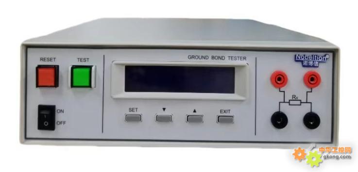

²úÆ·Ãû³Æ£º ŵ²©ÐŽӵص¼Í¨µç×è²âÊÔÒÇNBX9613X
ÐÍ ºÅ£º NBX9613X
½ÓµØµ¼Í¨µç×è²âÊÔÒÇNBX9613X
¹¦ÄÜÌØµã£º
  1. Óû§²Ù×÷¼òµ¥£¬²â¶¨½á¹ûʵʱÏÔʾ£¬×ÔÓÉÉ趨²ÎÊý£¬²¢ÊµÊ±½øÐÐÉù¹â±¨¾¯Ìáʾ£»
  2. Âú×ãGB4706.1¡¢GB4943¡¢GB7000.1¡¢GB3883.1ºÍGB/T12113µÈÖлªÈËÃñ¹²ºÍ¹ú¹ú¼Ò±ê×¼ÒÔ¼°IEC60335-1¡¢IEC60950¡¢IEC60598-1¡¢IEC60745-1ºÍIEC60990µÈ¹ú¼Êµç¹¤Î¯Ô±»á±ê×¼µÄÒªÇó£»
  3. CPU¼¼ÊõÉýѹÉýÁ÷£¬50/60Hz˫ƵÂʲâÊÔ£¬Âú×ã¹úÄÚ/³ö¿Ú²úÆ·µÄ²âÊÔÒªÇó£»
  4. ÉÏÏßÔ¤Öã¬×Ô¶¯±¨¾¯£¬ÖÇÄܼÇÒä·ÖÎö£¬ÏµÍ³×Լ칦ÄÜ£¬×Ô±£»¤¹¦ÄÜ¡£
¼¼Êõ²ÎÊý£º
ÐͺÅ
NBX9613X
ÊäÈëµçѹ
220V±10%
ÊäÈëÆµÂÊ
50/60Hz±5%
±£ÏÕË¿
Fuse 5A/250V
½ÓµØµç×è²âÊÔ
¿ÕÔØÊä³öµçѹ
©‚12VAC
Êä³öµçÁ÷·¶Î§
AC 5~32A
Êä³öµçÁ÷¾«¶È
±£¨1%É趨ֵ£©
Êä³öµçÁ÷Îȶ¨¶È
СÓÚ0.3%£¨10A/100 mΩ£©
Êä³öƵÂÊ·¶Î§
50Hz/60Hz
Êä³öƵÂʾ«¶È
± 0.2%£¬Óû§×ÔÐÐÑ¡Ôñ
½ÓµØµç×è²âÊÔ·¶Î§
5-600 mΩ £¨5-10A£©£» 2-200 mΩ£¨11-25A£©£» 2-150 mΩ£¨26-32A£©£»
½ÓµØµç×è²âÊÔ¾«¶È
±£¨2%²âÁ¿Öµ£©
²âÊÔʱ¼ä·¶Î§
0.5-999.9s
²âÊÔʱ¼ä·Ö±æÂÊ
·Ö±æÂÊ 0.1s£¬ 0ÃëΪÁ¬ÐøÊä³ö
¹¦ÄܲÎÊý
ÏÔʾ½çÃæ
16*2À¶ÆÁ×Ö·ûÒº¾§ÏÔʾ
ͨѶ½Ó¿Ú
PLC¡¢RS232£¨Ñ¡Å䣩
УÕý·½Ê½
¿Éͨ¹ýÇ°Ãæ°å²ÎÊýÊäÈ룬Èí¼þʽУÕý
¹¤×÷»·¾³
0-40¡æ£¬ 20-80%RH
ÍâÐγߴç
280mm(W)×89mm(H)×370mm(D)
Ëæ»úÅä¼þ
µçÔ´Ïß×1¡¢²âÊÔ¼Ð×2¡¢±£ÏÕ¹Ü×1¡¢Ê¹ÓÃ˵Ã÷Êé×1
ÖØÁ¿
12KG
