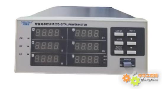

²úÆ·Ãû³Æ£º ŵ²©ÐÅÖÇÄܵç²ÎÊý²âÁ¿ÒÇNBX8711J
ÐÍ ºÅ£º NBX8711J
¹¦ÄÜÌØµã£º
  1. ¸ß¾«¶È¡¢¿í¶¯Ì¬·¶Î§¡¢½á¹¹½ô´ÕÁéÇɵȣ¬ÊÇÐÂÒ»´úÊý×Ö»¯µç²ÎÊý²âÁ¿ÒÇ£»
  2. ¿ÉÒÔ²âÁ¿ÓÐЧֵµçѹ¡¢µçÁ÷¡¢Óй¦¹¦ÂÊ¡¢¹¦ÂÊÒòÊý¡¢ÆµÂÊ£»
  3. ²úÆ··ûºÏDB37/T557-2005Êý×Öʽµç²ÎÊý²âÁ¿(ÊÔ)ÒÇ£»
