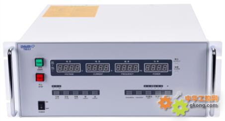

²úÆ·Ãû³Æ£º ŵ²©Ðű䯵µçÔ´NBX97ϵÁР
ÐÍ ºÅ£º NBX97ϵÁР
±äƵµçÔ´NBX97ϵÁР
²úÆ·¼ò½é
µ¥ÏཻÁ÷µçÔ´¿ÉÄ£ÄâÊÀ½ç¸÷¹úµçÍøµçѹ£¬Îª¿Í»§Ìṩ¸ß´¿¾»¡¢¸ß¿É¿¿ÐÔµÄÕýÏÒ²¨µçÁ¦Êä³ö£¬×¨ÒµÓ¦ÓÃÓڼҵ硢С¼Òµç¡¢µç»ú¡¢ÈÏÖ¤»ú¹¹¡¢Ò½ÁÆÉ豸¡¢ÕÕÃ÷µÈÁìÓò£¬Âú×ã²úÆ·µÄÉè¼Æ¿ª·¢¡¢²úÏß¼ì²â¡¢Öʱ£¼ì²â¡¢ÀÏ»¯ÊÙÃü²âÊÔ¡¢µçѹƵÂÊÄÍÊܵȲâÊÔÒªÇó¡£²úÆ·²ÉÓÃÒµÄÚÏȽøµÄÊý×Ö»¯¸ßÆµÄæ±ä¿ØÖƼ¼Êõ£¬½áºÏ¸ßËÙAD¡¢DSP¡¢FPGAÊý×Ö¿ØÖÆÆ÷£¬ÊµÏָ߾«¶È¡¢¸ß¶¯Ì¬ÏìÓ¦ËÙ¶È¡¢¸ß¸ºÔØÊÊÓ¦ÐÔ¡¢¸ßÎȶ¨¶È¡¢¿íÊä³ö·¶Î§µÄÕýÏÒ²¨Êä³ö¡£
²úÆ·ÓÅÊÆ
  1. ²úÆ·Éè¼ÆÀíÄîÏȽø£¬²ÉÓÃÄ£¿é»¯Éè¼ÆË¼Ïë¼°ÏȽøµÄÊý×Ö»¯¿ØÖƼ¼Êõ£¬½á¹¹¼ò½à£¬Îȶ¨ÐԸߣ¬¾«¶È¸ß£¬ÏàÓ¦Ëٶȿ죬ÇÒÈË»ú½çÃæ¼°¹¦ÄܲÙ×÷·ûºÏÐÐҵϰ¹ß£»
  2. ´øÔØÄÜÁ¦Ç¿£¬Âú×ã¼Òµç²úÏßÀÏ»¯ÐèÇó£»
  3. ²ÉÓþ«×¼µÄ¿¹³å»÷¼¼Êõ£¬Äܹ»³ÐÊܸºÔØ´óµçÁ÷³å»÷£¬3±¶¶î¶¨µçÁ÷Äܹ»³ÉÊì2s£¬ÌرðÊÊÓÃÓÚµç»ú¡¢Âí´ïµÈ³å»÷ÐÍÉ豸¡£
  4. ¾ß±¸ÈíÆô¶¯¹¦ÄÜ£¬ÇÒÈíÆô¶¯Ê±¼ä¿ÉÉèÖã¬ÊÊÓÃÓÚµç»ú¡¢Âí´ïµÈÉ豸Ƶ·±Æô¶¯³¡ºÏ£¬¿É¸ù¾Ý¹¤¿ö£¬ÉèÖÃÈíÆô¶¯Ê±¼ä£¬½µµÍ³å»÷µçÁ÷¡£
  5. ¶¯Ì¬ÏìÓ¦Ëٶȿ죬µçѹͻ±ä·´Ó¦Ê±¼äÔÚ20msÒÔÄÚ£»
  6. Êä³ö²¨ÐοÉʵʱµ÷Õû£¬¿Éͨ¹ýÊý×Ö¼ü¡¢Ôö¼õ¼ü¡¢Ðýťʵʱµ÷ÕûÊä³öµçѹ¡¢Êä³öƵÂÊÉèÖÃÖµ£¬²¢¼´¿Ì¸üÐÂÊä³ö£¬Ê¹Ó÷½±ã¿ì½Ý£»
  7. ¾ß±¸Auto-Lock¹¦ÄÜ£¬ÎÞÈ˲Ù×÷Çé¿öÏ£¬×Ô¶¯Ëø¶¨¼üÅÌ£¬·ÀÖ¹Îó½Ó´¥µ¼ÖÂÈËΪʹʻòΣÏÕ£»
  8. µçѹ·ÖµµÉè¼Æ£º0.0¡«150.0V¡¢150.1¡«300.0V»ò0.0¡«300.0V£¬¸ßµµ¡¢µÍµµ¾ù¿ÉÂú¹¦ÂÊÊä³ö£»ÆµÂÊÊä³ö·¶Î§45.00¡«240.00Hz£¬·Ö±æÁ¦0.01Hz£¬ÉèÖøü¾«È·£»
  9. ¸ßÁÁLEDÏÔʾ£¬Å䱸Êý×Ö¼ü¡¢¹¦ÄܼüµÈÊäÈë¼üÅÌ£¬Íâ¹Û¾«Ö£¬²Ù×÷±ã½Ý£»
  10. ²âÁ¿¹¦ÄÜÆëÈ«£¬Äܹ»²âÁ¿µçѹ¡¢µçÁ÷¡¢µçÁ÷·åÖµ¡¢ÆµÂÊ¡¢Óй¦¹¦ÂÊ¡¢ÊÓÔÚ¹¦ÂÊ¡¢¹¦ÂÊÒòÊý¡¢µçѹ·åÖµÒòÊýµÈµçÄܲÎÊý£»
  11. ¾ß±¸È˹¤ÖÇÄÜ¼à¿Ø(AI-Monitor)¹¦ÄÜ£¬ÊµÊ±¼à¿ØÄÚ²¿µçѹ£¬µçÁ÷£¬Î¶ȵȲÎÊý£¬Ò»µ©³öÏÖÒì³££¬Á¢¼´±¨¾¯£¬Ìáʾ²Ù×÷ÈËÔ±¼°Ê±´¦Àí£»
  12. ¾ß±¸Black-Box¹¦ÄÜ£¬ÎÞÈËÖµÊØ×´Ì¬Ï·¢Éú¹ÊÕÏʱ£¬×Ô¶¯¼Ç¼ÄÚ²¿ÍⲿÔËÐвÎÊý£¬²¢´æ´¢ÖÁÄÚ²¿×¨ÓÃоƬÖУ¬ºóÆÚ¿ÉËæÊ±²é¿´£¬Á˽â¹ÊÕÏÏêÇ飬±ãÓÚάÐÞ¡£
  13. Ö÷ÒªÔªÆ÷¼þ²É¹º¹ú¼ÊÒ»ÏßÖªÃûÆ·ÅÆ£¬ÖÊÁ¿¿É¿¿£¬Îȶ¨ÄÍÓã»
  14. Õû»ú¹Ø¼ü¼¼ÊõÖ¸±ê²ÉÓöàÔ£¶ÈÉè¼ÆÀíÄµçѹӦÁ¦£¬µçÁ÷Ó¦Á¦£¬·¢ÈÈÁ¿¶¼¾­¹ýÑϸñ¼¼ÊõÂÛÖ¤£¬²¢¼ÓÑÏÐÍʽÊÔÑ飬¿É¿¿ÐԸߣ¬ÊÙÃü³¤£»
  15. ͨѶ½Ó¿Ú·á¸»£¬±êÅäRS232£¬Ñ¡ÅäRS485¡¢GPIB¡¢LAN¡¢Ä£ÄâÁ¿¿ØÖƵȡ£
