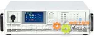

²úÆ·¼ò½é
NBX63ϵÁÐ¿í·¶Î§¿É±à³ÌÖ±Á÷µçÔ´²ÉÓÃ¸ßÆµ¸ôÀë¼°Ö÷¶¯Ê½PFC¼¼Êõ£¬½áºÏÏȽøµÄLLC¶àгÕñÈí¿ª¹Ø¼¼Êõ£¬ÔÚÈÎÒ⹤×÷µã¾ù¾ß±¸¼«¸ßЧÂÊ£¬3U±ê×¼»úÏäʵÏÖ18kW¸ß¹¦ÂÊÊä³ö¡£¸ÃϵÁеçÔ´¾ß±¸µÄ×Ô¶¯Á¿³ÌÊä³öÌØÐÔ£¬¿ÉÔÚÕû¸ö¹¦ÂÊ·¶Î§ÄÚÌṩ¸üΪ¹ã·ºµÄµçѹºÍµçÁ÷×éºÏ£¬ÍØÕ¹ÁËʹÓÃÁé»îÐÔ¡£
²úÆ·ÓÅÊÆ
  1. ²ÊÉ«´¥ÃþÆÁ£¬²Ù×÷¼òµ¥¡¢¿ìËÙ¡¢Ö±¹Û
  2. ×Ô¶¯Á¿³Ì£¬¿í·¶Î§Êä³ö
  3. µ¥»ú×î¸ßµçѹ2250V£¬µ¥»ú×î´ó¹¦ÂÊ18kW
  4. ¾ß±¸²¢»ú¹¦ÄÜ£¬À©Õ¹Êä³ö¹¦ÂÊ
  5. ºãѹ(CV)¡¢ºãÁ÷(CC)¡¢ºã¹¦ÂÊ(CP)ģʽ×Ô¶¯Çл»
  6. ²ÉÓÃÖ÷¶¯Ê½PFC£¬ÊäÈ빦ÂÊÒòÊý¿É´ï0.99
  7. ²ÉÓÃLLC¶àгÕñÈí¿ª¹Ø¼¼Êõ£¬Ð§Âʿɴï93%
  8. ±£»¤¹¦ÄÜÍ걸£ºOVP¡¢OCP¡¢OPP¡¢OTP¼°ÊäÈë¹ýǷѹ±£»¤µÈ
  9. ¾ß±¸¹â·üÕóÁÐÄ£Ä⹦ÄÜ
  10. ¾ß±¸“ºÚÏ»×Ó”¹¦ÄÜ£¬Òì³£Çé¿öÏÂ×Ô¶¯¼Ç¼ÔËÐвÎÊý£¬±ãÓÚºóÆÚ²é¿´¼°Î¬ÐÞ
  11. Ö§³Ö¶àÖÖÔ¶³Ì¿ØÖÆ£¬±êÅäRS232¡¢RS485¡¢CAN¡¢LAN¡¢USBµÈ,Ñ¡ÅäÄ£Äâ¿ØÖÆ
