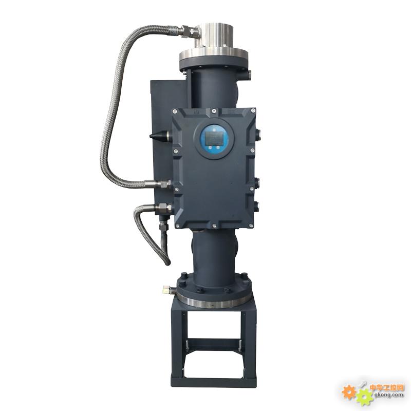

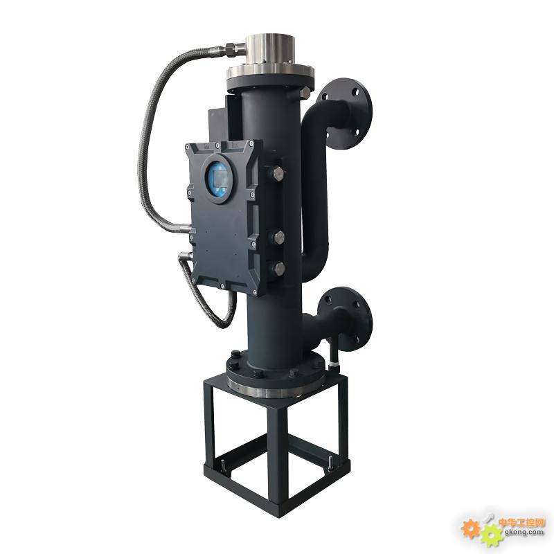

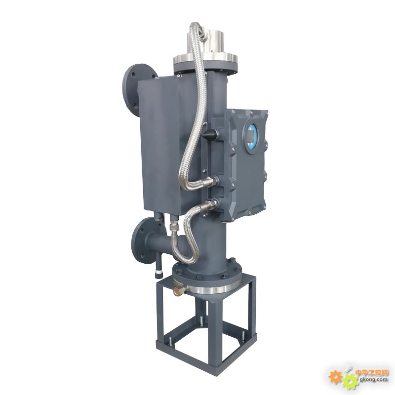

Ò»¡¢É豸¸ÅÊö
ALC03ÐÍÌ×¹Üʽ¾²Ì¬Ô­Óͺ¬Ë®·ÖÎöÒÇÖ÷ÒªÓÉ·À±¬»úÏä¡¢²âÁ¿¹ÜµÀ¡¢ÅÔͨÌ׹ܹܵÀ¡¢ÃÜ·â·§°å¡¢¶à̽ͷ²âÁ¿´«¸ÐÆ÷×é³É£»Ó¦ÓÃÓÚÓÍÌïµ¥¾®¡¢¼ÆÁ¿¼ä¡¢¶à··§×éºóµÄÔ­Óͺ¬Ë®ÂʲâÁ¿¡£Ó빤ÒչܵÀͨ¹ýÁ½¸öDN50(ÆäËü¹æ¸ñ¶¨ÖÆ)·¨À¼Ö±½ÓÁ¬½Ó£¬ÊµÏÖÁËÔÚÏßʵʱȡÑù¡¢·Çʵʱ²âÁ¿µÄ¹¦ÄÜ¡£
²âÁ¿¹ý³ÌÓÉÒÔϼ¸¸ö²½Öè×é³É£º¿ØÖÆÃÜ·â·§°åÈ¡Ñù£¬³õ²½²âÁ¿·ÖÎö£¬¾²Ö÷ֲ㣬º¬Ë®ÂÊ·Ö²ãɨÃè²âÁ¿£¬¼ÆËã×ۺϺ¬Ë®¡£ÒºÁ÷Çл»µ½ÅÔͨ»·ÐÎͨµÀµÄͬʱ£¬Ô­À´Á÷¾­²âÁ¿Ç»µÄ½éÖʱ»½ØÁô£¬º¬Ë®Òǿɰ´É趨µÄʱ¼ä¼ä¸ô¶Ô±»²â½éÖʽøÐÐÈ¡Ñù¡¢¾²Öᢷֲ㡢ɨÃè²âÁ¿¡£
Õë¶ÔÅÝÄ­ÓͺÍÓÍË®È黯ÑÏÖØµÄ¹¤¿ö£¬¿ÉÒÔÑ¡ÅäÔÚÏß¼ÓÒ©×°Ö㬶¨Ê±¶¨Á¿×¢ÈëÆÆÈé¼Á¡¢ÏûÅݼÁµÈÖú¼Á¡£
¶þ¡¢²ÎÊýÖ¸±ê
¹¤×÷µçÔ´:AC220V 50Hz/AC110V 60Hz
½éÖÊ:ÓÍ¡¢Ë®»òÓÍ¡¢Ë®¡¢Æø»ìºÏ½éÖÊ
ͨÐŽӿÚ:RS485/ModBus RTU
²âÁ¿·¶Î§:0%~100%
µçÆøÁ¬½Ó:G3/4ÄÚÂÝÎÆ
²âÁ¿¾«¶È:±3%
±¾µØÏÔʾ:Òº¾§ÏÔʾ
½éÖÊζÈ:20~120¡æ
Éè¼ÆÑ¹Á¦:1.6/2.5/4.0MPa
»·¾³Î¶È:-40~70¡æ
°²×°µØµã:µ¥¾®¾®¿Ú/¼ÆÁ¿¼ä
°²×°·½Ê½:·¨À¼Á¬½ÓDN50PN25 »ò¶¨ÖÆ
±¾Ìå²ÄÖÊ:Q235/304/316L²»Ðâ¸Ö»ò¶¨ÖÆ
·À±¬µÈ¼¶:ExdbibIICT6 Gb
½ÓÒº²ÄÖÊ:²»Ðâ¸Ö¼Ó¾ÛËÄ·úÒÒÏ©×éºÏ
·À»¤µÈ¼¶:IP65
Èý¡¢Éè±¸ÌØÕ÷
¡ñ²ÉÓÃÔÚÏßÈ¡Ñù¡¢·Çʵʱ²âÁ¿µÄ¹¤×÷ģʽ£¬ÊµÏÖÁËÏà¶Ô¾²Ì¬µÄ²âÁ¿¹ý³Ì£¬½áºÏ¶à̽ͷ²âÁ¿¼¼Êõ£¬Îª¸ß¾«¶È²âÁ¿ÌṩÁ˱£Ö¤;
¡ñ¿ÉÉèÖþ²ÖÃʱ¼äÈ·±£ºÜºÃµÄÆøÒº¡¢ÔÓÖʵȷÖÀëЧ¹û£¬Îª·Ö²ãɨÃè²âÁ¿ÌṩÁ˾«¶È±£Ö¤£»
¡ñ¾ßÓÐζȲâÁ¿¹¦ÄÜ£¬ÄÚÖÃζȴ«¸ÐÆ÷¿É¶Ôº¬Ë®ÂʲâÁ¿½á¹û½øÐÐζȲ¹³¥£»
¡ñ¿ÉÉèÖÃÿÌì²âÁ¿µÄʱ¼ä¡¢´ÎÊý£¬·Ö±ðµÃµ½Ã¿´Î²âÁ¿µÄº¬Ë®Âʲ¢¼ÆËãÒ»ÌìµÄ×ۺϺ¬Ë®£»
¡ñ²âÁ¿½á¹û³ýÁËÏÔʾºÍÊä³ö£¬»¹¾ßÓÐÀúÊ·Êý¾Ý´æ´¢¹¦ÄÜ£¬¿É±£´æ100Ìõ²âÁ¿½á¹û£»
¡ñÖ§³ÖÖÐÓ¢ÎĽçÃæÏÔʾºÍ²»¿ª¸Ç´¥¿Ø²Ù×÷£»
¡ñÄÚÖÃÖÇÄÜͨÐźͱà³Ì½Ó¿Ú£¬Èí¼þ¿ÉÔ¶³Ì/ÏÖ³¡Éý¼¶£¬É豸Զ³ÌAPP¹ÜÀí£»
¡ñ°²×°·½±ã¿ì½Ý£¬ÎÞǰºóÖ±¹Ü¶ÎµÄÒªÇ󣬶ÔÁ÷̬Á÷ËÙ²»Ãô¸Ð¡£
