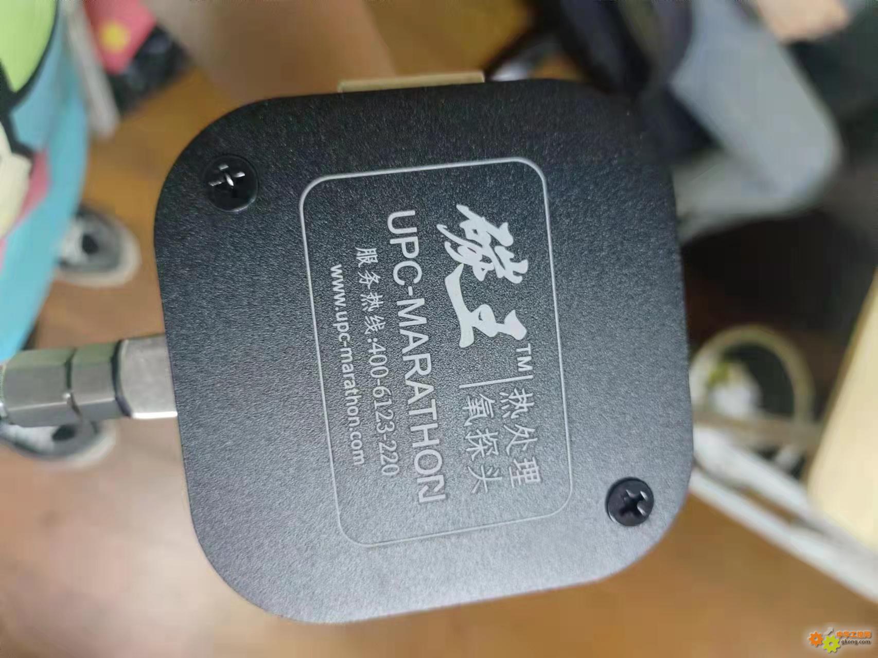

²úÆ·Ãû³Æ£º ¿ìËÙÏìӦƷЧºÏһ̼ÍõÑõ̽ͷ
ÐÍ ºÅ£º TW08010/TW08012/TW08014
̼Íõ×÷ΪÃÀ¹úÂíÀ­Ëɹ«Ë¾µÄ·Ö¹«Ë¾£¬Carbon kingÊÇÃÀ¹úÂíÀ­Ëɹ«Ë¾ÍƳöµÄÐÂÐÍϵÁÐÑõ̽ͷ¡£²úÆ·ÒѾ­¹ýÃÀ¹úÈÈ´¦ÀíÉ豸Óû§µÄ¼ìÑé¡£ÔÚ¸ßÎÂÏ£¬ÑõÀë×ÓÇ¨ÒÆ£¨Å¨²îÇý¶¯Á¦£©£¬Ñõ»¯ï¯³ÉΪÑõÀë×ÓµÄÁ¼ºÃµ¼Ìå¡£ÑõÆø·Ö×ÓÔÚÄڱڵ砣¨¸ßÑõ²à£©±»»¹Ô­³ÉÑõÀë×Ó²¢½øÈëÑõ»¯ï¯¾§¸ñ£ºO₂ (gas) + 4e⁻ → 2O²⁻ (ZrO₂)
ÕâЩÑõÀë×ÓÔÚÑõ»¯ï¯ÄÚ²¿Ç¨ÒÆ£¬Í¸¹ý¹Ì̬µç½âÖʵ½´ïÍâ±Úµç £¨µÍÑõ²à£©¡£ÔÚÍâ±Úµç ÉÏ£¬ÑõÀë×Ó±»Ñõ»¯»ØÑõÆø·Ö×Ó²¢Êͷŵç×Ó£º2O²⁻ (ZrO₂) → O₂ (gas) + 4e⁻
ÉÏÊö¹ý³Ìµ¼ÖÂÄÚµç Ê§È¥µç×Ó´øÕýµç£¬Íâµç »ñµÃµç×Ó´ø¸ºµç£¬²úÉúµçÊÆ²î£¨µç¶¯ÊÆ - EMF£©¡£Õâ¾ÍÐγÉÁËÒ»¸öÔ­µç³Ø£¬²úÉúÒ»¸ö¿ªÂ·µçÊÆ²î¡£
Õâ¸öµçÊÆ²îµÄ´óСÓÉÄÜË¹ÌØ·½³Ì¾ö¶¨£º
EMF (mV) = (RT)/(4F) * ln(P_ref / P_sample)
R£ºÀíÏëÆøÌå³£Êý£¨8.314 J/mol·K£©
T£ºÑõ»¯ï¯µÄ¾ø¶Ôζȣ¨¹¤×÷ζȣ¬ÓÉÈȵçż²âÁ¿£¬µ¥Î»£ºK£©
F£º·¨À­µÚ³£Êý£¨96485 C/mol£©
ln£º×ÔÈ»¶ÔÊý
P_ref£º²Î±ÈÆøÑõ·Öѹ£¨³£Êý£¬ÒÑÖª£©
P_sample£º±»²âÆø·ÕÑõ·Öѹ£¨ÐèÒª²âÁ¿£©
Ö±½ÓÊä³öµÄ²âÁ¿½á¹ûÍÆµ¼£ºÑõ̽ͷ¼°Æä±äËÍÆ÷²âÁ¿²¢Êä³öÁ½¸ö¹Ø¼üÐźţºEMF£¨µ¥Î»£ºmV£©ï¯¹ÜÎÂ¶È T£¨µ¥Î»£º°C »ò K£©¼ÆËãÑõ·Öѹ£ºÊ¹ÓÃÄÜË¹ÌØ·½³Ì·´ÍƱ»²âÆøÌå/»·¾³ÖеÄÑõ·ÖѹP_sample£ºP_sample = P_ref / exp(EMF * 4F / (RT))
