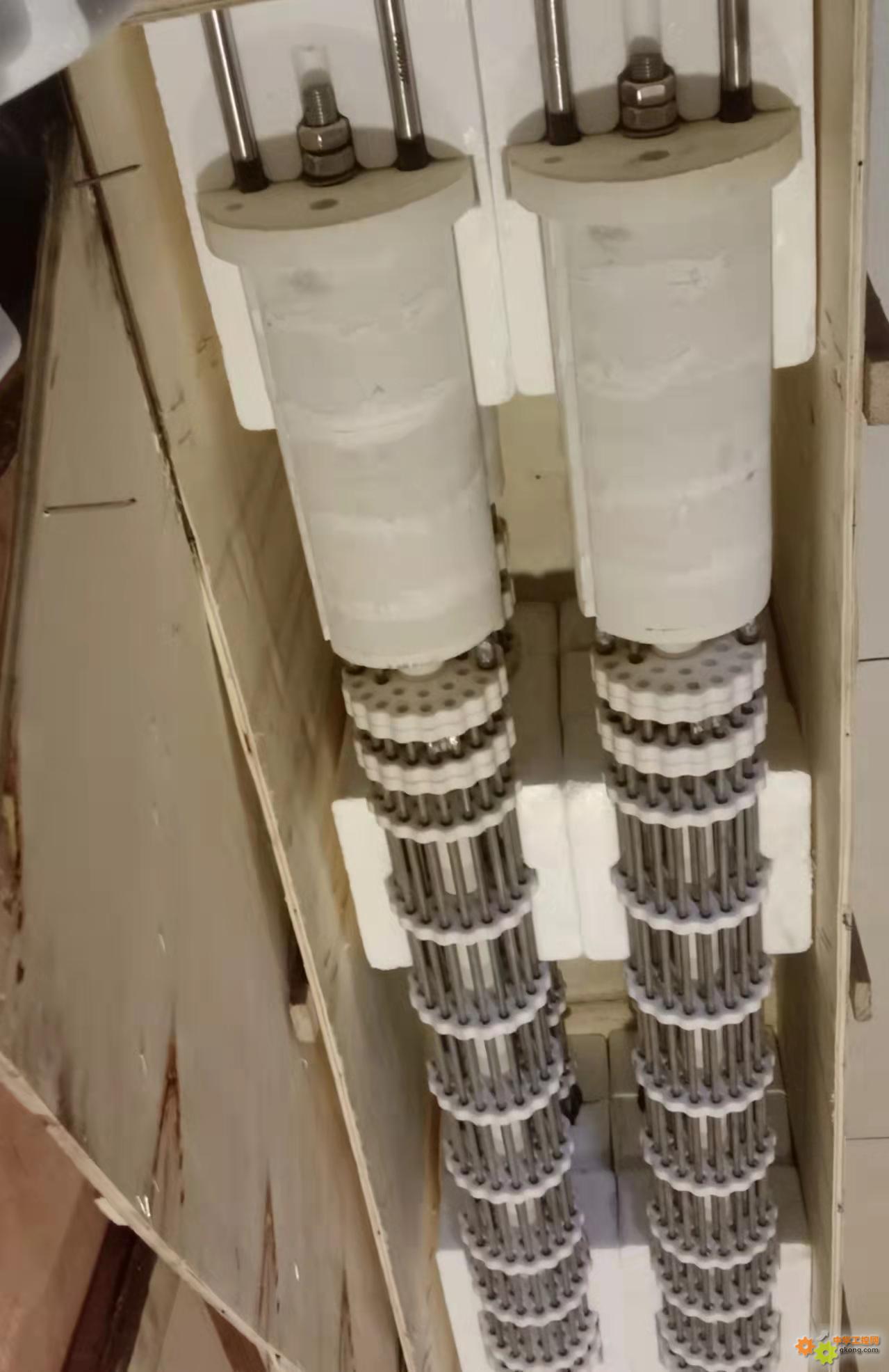

·øÉä¹Ü¼ÓÈÈÆ÷²úÉúµÄ±íÃæÎ¶ȣ¬ÔÚÀëȼÉÕÆ÷2m·¶Î§ÄÚ´óÔ¼ÓÐ450¡æ£¬ÔÚU×ÖÐÍ·øÉä¹ÜµÄ³ö¿Ú½µµÍµ½´óÔ¼ÓÐ150¡æ£¬·øÉäÈȽèÖúÒ»¸ö²»Ðâ¸Ö»òÅ×¹âÂÁÖÆµÄ·´ÉäÕÖÏòϲ¿Í¶Éä¡£Êä³ö¹¦ÂÊÒ»°ãΪ10~38kW¡£µ¥Ì¨·øÉä¹Ü¼ÓÈÈÆ÷Å䱸ÓÐÍêÉÆµÄȼÉÕ¿ØÖÆÏµÍ³£¬°üÀ¨Ò»¸ö´µÉ¨³ÌÐò¡¢×Ô¶¯µã»ð¡¢Ï¨»ð±£»¤ºÍÒ»¸ö¿ÕÆøÁ÷Á¿¿ª¹Ø¡£È¼ÆøÓÐרÓõ÷ѹÆ÷¿ØÖÆ»òͨ¹ýÁãѹµ÷ѹÆ÷£¬°´ºã¶¨¿Õ/ȼ±È¿ØÖÆ¡£
ºËÐÄ×÷ÓÃ
×÷ΪµçÈÈת»»Ôª¼þ£¬½«µçÄÜת»¯ÎªÈÈÄÜ£¬Í¨¹ý·øÉä¹Ü¼ä½Ó¼ÓÈȯÌÅ£¬±ÜÃâ¼ÓÈÈÔª¼þÖ±½Ó½Ó´¥Â¯ÄÚ¸¯Ê´ÐÔÆø·Õ£¨ÈçÉøÌ¼¡¢µª»¯ÆøÌ壩£¬ÑÓ³¤Ê¹ÓÃÊÙÃü¡£
¾ùÔÈ·Ö²¼ÈÈÔ´£¬ÌáÉý¯ÎÂÎȶ¨ÐÔ£¬ÊÊÓÃÓÚ¶ÔζȾùÔÈÐÔÒªÇó¸ßµÄ¹¤ÒµÈÈ´¦Àí£¨Èç½ðÊô´ã»ð¡¢»Ø»ð£©¡£
½á¹¹Ìصã
·Ö½ÚʽÉè¼Æ£ºµ¥¸ù¼ÓÈÈоÓÉÁù½Ú°ëµç×èË¿£¨ÈçCr20Ni80Äø¸õºÏ½ð£©´®Áª¹¹³É£¬×ܹ¦ÂÊ7.92kW£¬ÊÊÅä±ê×¼·øÉä¹Ü³¤¶ÈÓë¯Ìſռ䡣
½ô´Õ²¼¾Ö£ºµç×èË¿ÅÌÈÆ³ÉÂÝÐý×´£¬Í¨¹ý¸ß´¿Ñõ»¯Ã¾·Û¾øÔµÌî³ä£¬È·±£¸ßÎÂϾøÔµÐÔÓë½á¹¹Ç¿¶È¡£
ÐÔÄÜÌØµã
¸ß¹¦ÂÊÃܶȣº7.92kW¹¦ÂÊÂú×ãÖдóÐͶàÓÈç2/4¯¡¢2/5¯£©¿ìËÙÉýÎÂÐèÇ󣬼æ¹ËÄÜЧÓëÈÈÏìÓ¦ËÙ¶È¡£
Ä͸ßο¹Ñõ»¯£º²ÉÓøßκϽð²ÄÁÏ£¬³¤ÆÚ¹¤×÷ζȿɴï1000~1100¡æ£¬±íÃæÉú³ÉÖÂÃÜÑõ»¯Ä¤·ÀÖ¹½øÒ»²½¸¯Ê´¡£
¼ä½Ó¼ÓÈÈ£ºÍ¨¹ý·øÉä¹Ü¸ô¾øÂ¯ÄÚÆø·Õ£¬±ÜÃâµç×èË¿ÊÜ̼ºÚ¡¢Áò»¯ÎïµÈÎÛȾµ¼ÖµÄÐÔÄÜÁÓ»¯¡£
