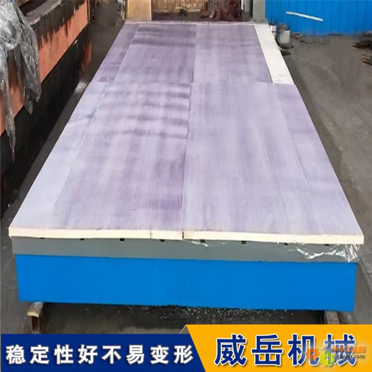

»®Ï߯½Ì¨ÖÜÍ¿ÁϵÄÓ¦Ó÷¶ºÜ¹ã£¬ÎÞÂÛÊǸÉÐÍ£¬±íÃæ¸ÉÐÍ£¬»¹ÊǽðÊôÐÍ»òʪÐÍ£¨ÊªÐͱíÃæÈö΢·Û״ʯī·Û£©ÖýÔ춼ʹÓÃÍ¿ÁÏ¡£Í¿ÁϵÄÍ¿¸²·½·¨ÓÐË¢£¬½þ£¬ÅçºÍÁ÷Í¿µÈ¡£Éú²úʵ¼ùÖÐÓ¦×ۺϿ¼ÂÇÅúÁ¿Éú²ú¹¤ÒÕ£¬Ð͵ĴóСºÍ½á¹¹µÈÒòËØºÏÀíÑ¡ÔñÍ¿¸²·½·¨¡£»®Ï߯½Ì¨ÔÚʹÓÃʱҪÌáǰ½øÐа²×°µ÷ÊÔ£¬È»ºó²Å¿ÉÒÔʹÓá£ÔÚûÓа²×°µ÷ÊԺϸñµÄÉϹ¤×÷ÊÇûÓÐÒâÒåµÄ¹¤×÷£¬·ÇÖ°Ô±µÄ°²×°µ÷ÊÔ»®Ï߯½Ì¨ÊÇÎ¥¹æµÄ²Ù×Ý£¬ÓпÉÄÜË𻵻®Ï߯½Ì¨µÄ½á¹¹£¬ÉõÖÁ»áÔì³É»®Ï߯½Ì¨±äÐΣ¬Ê¹Ö®Ë𻵣¬ÎÞ·¨Ê¹Óá£ËùÒÔʹÓÃǰ£¬ÎÒÃÇÒªÓй¤×÷Ö°Ô±½øÐл®Ï߯½Ì¨µÄ°²×°µ÷ÊÔ£¬·ÇÖ°Ô±µÄ°²×°µ÷ÊÔÊÇÎ¥¹æµÄ²Ù×Ý£¬²»¿ÉÒÔ²ÉÓá£
ʹÓÃÖýÌú»®Ï߯½Ì¨Ê±£¬Ðè×¢ÒâÒÔÏÂÊÂÏÒÔ±£ÕÏÆäÐÔÄܺÍÊÙÃü£º
±£³Ö±íÃæÇå½à£ºÊ¹Óúó¼°Ê±ÇåÀí±íÃæ£¬·ÀÖ¹»®É˵¼Ö¾«¶ÈϽµ¡£
¾ùÔÈʹÓñÜÃâÄ¥Ë𣺾¡Á¿ÈÃÆ½Ì¨¸÷²¿·ÖÊÜÁ¦¾ùÔÈ£¬·ÀÖ¹¾Ö²¿Òò¹ý¶ÈʹÓöøÄ¥Ëð¡£
±ÜÃâײ»÷Óë³¬ÔØ£º·ÀÖ¹¹¤¼þÓ빤×÷Ãæ·¢Éú¼¤ÁÒײ»÷£¬¹¤¼þÖØÁ¿²»µÃ³¬¹ýƽ̨¶î¶¨ÔØÖØÁ¿£¬ÒÔÃâÓ°Ï칤×÷ÖÊÁ¿»òµ¼ÖÂÆ½Ì¨±äÐΡ£
×öºÃ·ÀÐâ´¦Àí£ºÊ¹ÓÃÍê±Ïºó²ÁÊøɾ»£¬³¤Ê±¼ä²»ÓÃʱÐèˢͿ·ÀÐâÓÍ£¬·ÀÖ¹ÉúÐâ¡£
Çá·Å¹¤¼þ²¢¼°Ê±ÐÞ¸´£º°²·Å¹¤¼þʱÇáÄÃÇá·Å£¬Èô±íÃæÒòײ»÷³öÏÖ͹Æð£¬ÐèÁ¢¼´ÐÞ¸´¡£
Í×ÉÆ±£¹Ü£ºÓ¦´æ·ÅÓÚ¸ÉÔïͨ·çµÄ²Ö¿â£¬±ÜÃâÖÃÓÚÒõÀ䳱ʪ´¦£¬·ÀÖ¹±íÃæÕ´Ë®¡£
ÐèҪעÒâµÄÊÇ£¬ÖýÌú»®Ï߯½Ì¨µÄ±£ÑøÐè³ÖÖ®ÒԺ㣬²»ÄܽöÔÚ³õÆÚÖØÊÓ¡£³¤ÆÚ²»ÓÃʱ£¬Îñ±ØÍ¿·ÀÐâÓÍÒÔ·ÀÉúÐ⣬ֻÓÐ×¢ÖØÈÕ³£±£Ñø£¬²ÅÄÜÑÓ³¤ÆäʹÓÃÊÙÃü¡£
¼õСÄÚÓ¦Á¦ÎªºÎÊǽâ¾öÖýÌú±äÐεĹؼü£¿ÕâÊÇÒòΪÖýÔì¹ý³ÌÖÐÖý¼þ²úÉúµÄÄÚÓ¦Á¦£¬Êǵ¼ÖÂÆä±äÐεÄÊ×ÒªÔ­Òò¡£Ò»µ©·¢Éú±äÐΣ¬Öý¼þ¿ÉÄÜÖ±½Ó±¨·Ï£¬²»½ö»áÔö¼Ó³É±¾ËðºÄ£¬»¹»áÑÓÎó¹¤ÆÚ£¬Òò´ËÖýÔìʱ¼õСÄÚÓ¦Á¦ÖÁ¹ØÖØÒª¡£
²»ÉÙÈË¿ÉÄܻᵣÐÄÄÚÓ¦Á¦µ¼ÖÂÆ½Ì¨±äÐθÃÈçºÎÓ¦¶Ô£¬ÆäʵÎÞÐè¹ý¶ÈÓÇÂÇ£¬Õë¶Ô¼õСºÍ±ÜÃâÄÚÓ¦Á¦²úÉú£¬ÓÐÒÔϾßÌå·½·¨£º
ºÏÀíÉè¼ÆÖý¼þ½á¹¹
Öý¼þÐÎ×´Ô½¸´ÔÓ¡¢¸÷²¿·Ö±Úºñ²îÒìÔ½´ó£¬Àäȴʱζȷֲ¼¾ÍÔ½²»¾ùÔÈ£¬ÖýÔìÓ¦Á¦Ò²»áËæÖ®Ôö´ó¡£Òò´Ë£¬Éè¼ÆÊ±Ó¦¾¡Á¿ÈÃÖý¼þÐÎ×´¼òµ¥¡¢¶Ô³Æ£¬ÇÒ±Úºñ¾ùÔÈ¡£
²ÉÓÃͬʱÄý¹Ì¹¤ÒÕ
ͬʱÄý¹ÌÊÇͨ¹ý¹¤ÒÕ´ëÊ©£¨ÈçÔÚºñ±Ú´¦¼ÓÀäÌú¡¢ÔÚ±¡±Ú´¦Éèð¿Ú£©Ê¹Öý¼þ¸÷²¿·ÖβС£¬¼¸ºõͬ²½Äý¹Ì¡£ÕâÖÖ·½Ê½ÄܼõÉÙÈÈÓ¦Á¦ºÍÈÈÁҵIJúÉú£¬½µµÍÖý¼þ±äÐηçÏÕ£¬Í¬Ê±Ðè¸ÄÉÆÖýÐÍ¡¢ÐÍоµÄÍËÈÃÐÔ£¬²¢ºÏÀíÉèÖý½Ã°¿Ú¡£
½øÐÐʱЧ´¦Àí
ʱЧ´¦ÀíÊÇÏû³ýÖýÔìÓ¦Á¦µÄÓÐЧÊֶΣ¬Ö÷Òª°üÀ¨£º
×ÔȻʱЧ£º½«Öý¼þÖÃÓÚ¶Ì쳡µØ°ëÄêÒÔÉÏ£¬Í¨¹ý×ÔÈ»»·¾³Ïû³ýÄÚÓ¦Á¦¡£
ÈÈʱЧ£¨È˹¤Ê±Ð§£©£º½«Öý¼þ¼ÓÈÈÖÁ 550-650¡æ£¬±£Î 2-4 Сʱºó£¬ËæÂ¯ÀäÈ´ÖÁ 150-200¡æÔÙ³ö¯¡£
¹²ÕñʱЧ£ºÈÃÖý¼þÔÚÆä¹²ÕñƵÂÊÏÂÕ𶯠10-60 ·ÖÖÓ£¬ÒÔÏû³ý²ÐÁôÓ¦Á¦¡£
