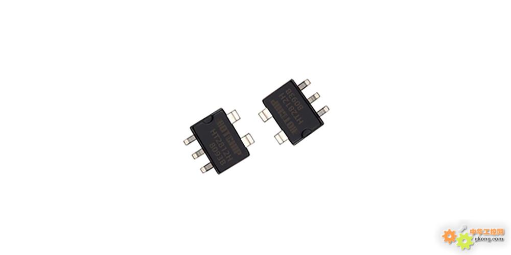

ÔÚÖÇÄÜÊÖ»ú³äµçÆ÷¡¢Ð¡ÐÍÆ½°åÊÊÅäÆ÷¡¢±ãЯÊýÂë²úÆ·µçÔ´µÈС¹¦Âʹ©µçÉ豸ÁìÓò£¬“¸ßЧ¼¯³É” Óë “Îȶ¨¿É¿¿” Êǹ¤³ÌʦѡÐ͵ĺËÐÄËßÇó¡£»ªÐ¾°îHT2812H£¬×÷Ϊ¸ßÐÔÄÜÒ»´Î´«¸Ðµ÷½ÚÆ÷£¨PSR£©£¬Æ¾½èÄÚÖà 850V ¹¦ÂÊ BJT¡¢Ê¡È¥¹âñîÓë TL431 µÄ¾«¼òÉè¼Æ¡¢·ûºÏ Level 6 ÄÜЧ±ê×¼µÈÓÅÊÆ£¬³ÉΪÖÚ¶àС¹¦ÂʵçÔ´·½°¸µÄÓÅÑ¡¡£µ«ÔÚʵ¼ÊÓ¦ÓÃÖУ¬²¿·Ö¹¤³Ìʦ»á¹Ø×¢£ºÕâ¿î¸ßÐÔÄÜоƬ¹¤×÷ʱΪºÎ»á·¢ÈÈ£¿ÄÄЩÒòËØ»áÓ°ÏìÆäÉ¢ÈÈЧ¹û£¿±¾ÎĽ«´ÓоƬ¹¤×÷Ô­Àí³ö·¢£¬ÉîÈë²ð½â·¢ÈȸùÔ´£¬ÊáÀí¹Ø¼üÉ¢ÈÈÓ°ÏìÒòËØ£¬²¢¸ø³öʵÓÃÓÅ»¯½¨Ò飬ÖúÁ¦¹¤³Ìʦ³ä·Ö·¢»Ó HT2812H µÄÐÔÄÜÓÅÊÆ¡£

HT2812H ²ÉÓà SOP5£¨Ð¡ÍâÐηâ×°£©£¬·â×°µÄÈÈ×èÌØÐÔÖ±½Ó¾ö¶¨ÁËоƬ½áΣ¨Tj£©Ïò»·¾³Î¶ȣ¨Ta£©µÄ´«µ¼Ð§ÂÊ¡£ÔÚ HT2812H µÄ·â×°Éè¼ÆÖУ¬ÒÑÕë¶ÔÉ¢ÈȽøÐÐÓÅ»¯£¬µ«ÈÔÐè¹Ø×¢Á½¸öºËÐĵ㣺
Òý½ÅµÄÈÈ´«µ¼×÷ÓãºSOP5 ·â×°µÄ 5 ¸öÒý½ÅÖУ¬HV Òý½Å£¨4 ½Å£©Ö±½ÓÁ¬½ÓÄÚ²¿¹¦ÂÊ BJT µÄ¼¯µç¼«£¬ÊÇÈÈÁ¿´«µ¼µÄ¹Ø¼ü·¾¶ ——BJT ²úÉúµÄÈÈÁ¿»áͨ¹ý HV Òý½Å´«µÝµ½ PCB °å£»GND Òý½Å£¨5 ½Å£©×÷Ϊ²Î¿¼µØ£¬Óë PCB µØÆ½ÃæµÄÁ¬½ÓÒ²»á¸¨ÖúÉ¢ÈÈ¡£ÈôÒý½ÅÓë PCB º¸Å̵ĺ¸½ÓÖÊÁ¿²»¼Ñ£¨ÈçÐ麸¡¢º¸ÎýÁ¿²»×㣩£¬»áÔö¼Ó½Ó´¥ÈÈ×裬µ¼ÖÂÈÈÁ¿ÎÞ·¨ÓÐЧ´«µ¼£»
·â×°µÄ½áµ½»·¾³ÈÈ×裨θJA£©£ºSOP5 ·â×°µÄ θJA ͨ³£ÔÚ 150-200¡æ/W£¨È¡¾öÓÚ PCB Éè¼Æ£©£¬Òâζ×Åÿ²úÉú 1W µÄ¹¦ºÄ£¬Ð¾Æ¬½áλá±È»·¾³ÎÂ¶È¸ß 150-200¡æ¡£HT2812H µÄµäÐ͹¦ºÄ£¨¿ª¹ØËðºÄ + ¾²Ì¬¹¦ºÄ£©Ô¼ 0.5-1W£¨5V/1.0A Ó¦Óã©£¬Òò´Ë»·¾³Î¶ÈÈôΪ 25¡æ£¬½áÎÂÔ¼ 100-225¡æ£¬µ«¹æ¸ñÊéÏÞ¶¨½áÎÂ×î¸ß 140¡æ£¬Ðèͨ¹ýÍâΧÉè¼Æ½µµÍ θJA£¬±ÜÃâ´¥·¢¹ýα£»¤¡£
