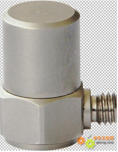

²úÆ·Ãû³Æ£º µÍƵ¼ÓËٶȼÆ-Õñ¶¯Ë÷Á¦ÇÅÁº½¡¿µ
ÐÍ ºÅ£º FT-1100L
Æ· ÅÆ£º fyc
ѹµçʽµÍƵ¼ÓËÙ¶È´«¸ÐÆ÷-Õñ¶¯Ë÷Á¦¼ÆÇÅÁº½¡¿µ
¸ÅÊö
ѹµçʽ¼ÓËٶȼÆÊÇÀûÓõ¯»ÉÖÊÁ¿ÏµÍ³Ô­Àí¡£Ãô¸ÐоÌåÖÊÁ¿ÊÜÕñ¶¯¼ÓËÙ¶È×÷Óúó²úÉúÒ»¸öÓë¼ÓËٶȳÉÕý±ÈµÄÁ¦£¬Ñ¹µç²ÄÁÏÊÜ´ËÁ¦×÷ÓúóÑØÆä±íÃæÐγÉÓëÕâÒ»Á¦³ÉÕý±ÈµÄµçºÉÐźţ¨Ñ¹µç¾§ÌåµÄÕýѹµçЧӦ£©¡£Ñ¹µçʽ¼ÓËÙ¶È´«¸ÐÆ÷¾ßÓнṹ¼òµ¥¡¢Ãô¸Ð¼þÎÞÔ´¡¢Î޻²¿¼þ¡¢¸Õ¶È´ó¡¢¶¯Ì¬·¶Î§¿í¡¢ÆµÏì¿í¡¢¹¤×÷¿É¿¿¡¢°²×°·½±ãµÈһϵÁÐÓŵ㣬ĿǰÒѳÉΪ³å»÷Õñ¶¯²âÁ¿¼¼ÊõÖÐʹÓù㷺µÄÒ»ÖÖ´«¸ÐÆ÷¡£ÊDZ»×îΪ¹ã·ºÊ¹ÓõÄÕñ¶¯²âÁ¿´«¸ÐÆ÷ѹµçʽ¼ÓËÙ¶È´«¸ÐÆ÷¡£
FT-1100Lѹµçʽ¼ÓËٶȼÆÊÇÒ»ÖÖÄÚÖÃÁËIEPEµç·µÄµÍƵ¸ßÁéÃô¶Èѹµçʽ¼ÓËٶȼƣ»Ëüͨ¹ý×°ÔÚ´«¸ÐÆ÷ÄÚ²¿µÄǰÖ÷ŴóÆ÷½«µçºÉÐÍѹµç´«¸ÐÆ÷Êä³öµÄµçºÉת»»³ÉµÍ×迹µÄµçѹÊä³ö¡£IEPE ÐÍ´«¸ÐÆ÷ͨ³£Îª¶þÏßÊä³öÐÎʽ£¬¼´²ÉÓúãÁ÷Ô´¹©µç£»¹©µçºÍÐźÅʹÓÃͬһ¸ùÏß¡£Í¨³£Ö±Á÷µç²¿·ÖÔÚºãµçÁ÷µçÔ´µÄÊä³ö¶Ëͨ¹ý¸ßͨÂ˲¨Æ÷ÂËÈ¥¡£IEPE ÐÍ´«¸ÐÆ÷µÄ×î´óÓŵãÊDzâÁ¿ÐźÅÖÊÁ¿ºÃ¡¢ÔëÉùС¡¢¿¹Íâ½ç¸ÉÈÅÄÜÁ¦Ç¿ºÍÔ¶¾àÀë²âÁ¿£¬ÌرðÊÇÐÂÐ͵ÄÊý²ÉϵͳºÜ¶àÒÑÅ䱸ºãÁ÷Ô´£¬Òò´Ë£¬IEPE ´«¸ÐÆ÷ÄÜÓëÊý²Éϵͳֱ½ÓÏàÁ¬¶ø²»ÐèÒªÈÎºÎÆäËü¶þ´ÎÒÇ±í¡£ÔÚÕñ¶¯²âÊÔÖÐIEPE ´«¸ÐÆ÷ÒÑÖð½¥È¡´ú´«Í³µÄµçºÉÊä³öÐÍѹµç¼ÓËٶȼơ£
FT-1100Lѹµçʽ¼ÓËٶȼƾßÓÐÁéÃô¶È¸ß¡¢¸Õ¶È´ó¡¢ÆµÏìÏÂÏ޵͵ÈÌØµã£¬¹ã·ºÓ¦ÓÃÓ뺽Ìì¡¢º½¿Õ¡¢½»Í¨¡¢½¨Öþ¡¢ÇÅÁº¡¢¹¤Òµ¼à²â¡¢¿ÆÑнÌѧ¡¢¼ÆÁ¿µÈÁìÓòµÄÕñ¶¯³å»÷²âÁ¿£»ÌرðÊÊÓÃÓÚÇÅÁº½á¹¹ÊÔÑé¡¢½¨ÖþÕñ¶¯¼à²â¡¢µØÕð¼ì²â¡¢µØÃæºÍ»ù´¡Õñ¶¯¼à²âµÈµÍÕð¼¶¡¢¼«µÍƵÕñ¶¯ÁìÓò¡£
  1. ¼¼ÊõÖ¸±ê
ÁéÃô¶È£¨20±5¡æ£©
¡«1000mv/g
²âÁ¿·¶Î§£¨·åÖµ£©
5 g
×î´óºáÏòÁéÃô¶È
≤5 £¥
ƵÂÊÏìÓ¦£¨±5%£©
0.2¡«2000 Hz
°²×°Ð³ÕñƵÂÊ
10,000 Hz
¹¤×÷ζȷ¶Î§
-40¡«+120 ¡æ
ζÈÏìÓ¦
¼ûζÈÇúÏß
˲̬ζÈ
4 mg/¡æ(0.3Hz)
´ÅÁéÃô¶È
2 g/T
»ù×ùÓ¦±ä
0.2 mg/με
ÊäÈë×迹
<100Ω
°²×°
M5
Ãô¸Ð²ÄÁÏ
ѹµçÌÕ´É
½á¹¹Éè¼Æ
¼ôÇÐ
¿ÇÌå²ÄÁÏ
²»Ðâ¸Ö
ÖØÁ¿
61 g
Êä³ö·½Ê½
¶¥¶Ë L5
ÅäÌ×¼þ
´«¸ÐÆ÷ºÏ¸ñÖ¤
±ê¶¨²ÎÊý¡¢ÆµÏìÇúÏß
M5 ÂÝ˨¡¢±£»¤Ã±
¸÷Ò»Ö»
BNC/ L5 STYV-1£¨2 Ã×£©
