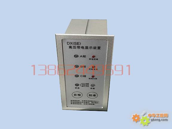

²úÆ·Ãû³Æ£º DX(SE)Ð͸ßѹ´øµçÏÔʾװÖÃ
ÐÍ ºÅ£º DX(SE)
DX(SE)¸ßѹ´øµçÏÔʾ±ÕËø×°ÖÃÊÇÒ»ÖÖÓÃÓÚÔÚÏß¼ì²â¸ßѹ¹ñ»òµçÍø´øµç״̬¼°¶Ô´øµçÌå²àµÄ½ÓµØµ¶Õ¢ÊµÏÖÇ¿ÖÆ±ÕËøµÄ×°Ö᣿ÉÓÃÓÚGIS×éºÏµçÆ÷£¬¸ßѹµçÍøµÈ³¡Ëù¡£
 1¡¢»§Íâ×°ÖÃ
a£©ÖÜΧ¿ÕÆøÎ¶ȣº+70¡æ¡«-40¡æ£»
b£©º£°Î¸ß¶È£º²»³¬¹ý4000m£»
c£©·çËÙ£º²»³¬¹ý34m/s
d£©ÖÜΧ¿ÕÆø¿ÉÒÔÊܵ½³¾°£¡¢ÑÌ¡¢¸¯Ê´ÐÔÆøÌå¡¢ÕôÆû»òÑÎÎíµÄÎÛȾ£¬ÎÛ»àµÈ¼¶²»µÃ³¬¹ýGB/T5582ÖеĢò¼¶¡£
2¡¢»§ÄÚ×°ÖÃ
a£©ÖÜΧ¿ÕÆøÎ¶ȣº+40¡æ¡«-25¡æ£»
c£©Êª¶ÈÌõ¼þ£ºÈÕÆ½¾ù²»´óÓÚ95%£¬ÔÂÆ½¾ù²»´óÓÚ90%¸ßʪ¶ÈÆÚ¼ä£¬Î¶ÈÖè±äʱ¿ÉÄܳöÏÖÄý¶¡£
d£©ÖÜΧ¿ÕÆøÃ»ÓÐÃ÷ÏÔÊܵ½³¾°£¡¢ÑÌ¡¢¸¯Ê´ÐÔºÍ/»ò¿ÉȼÐÔÆøÌå¡¢ÕôÆû»òÑÎÎíµÄÎÛȾ¡£
ÌØÊâÌõ¼þÇëÓû§ÓëÖÆÔìÉÌЭÉÌ¡£
3¡¢¼¼ÊõÌõ¼þ
1£©ÊÊÓÃÓÚ12¡«1100kVÔËÐеçѹ
2£©¹¤×÷µçѹ£ºAC/DC220V»òÕß110V
3£©´«¸ÐÆ÷Æð¶¯µçѹ£º≥20mv»òÕß≥10ua
4£©Õû»ú¹¦ÂÊ£º≤3W
5£©¼ÌµçÆ÷±ÕËøµçÁ÷£ºAC220V£¯£µA
