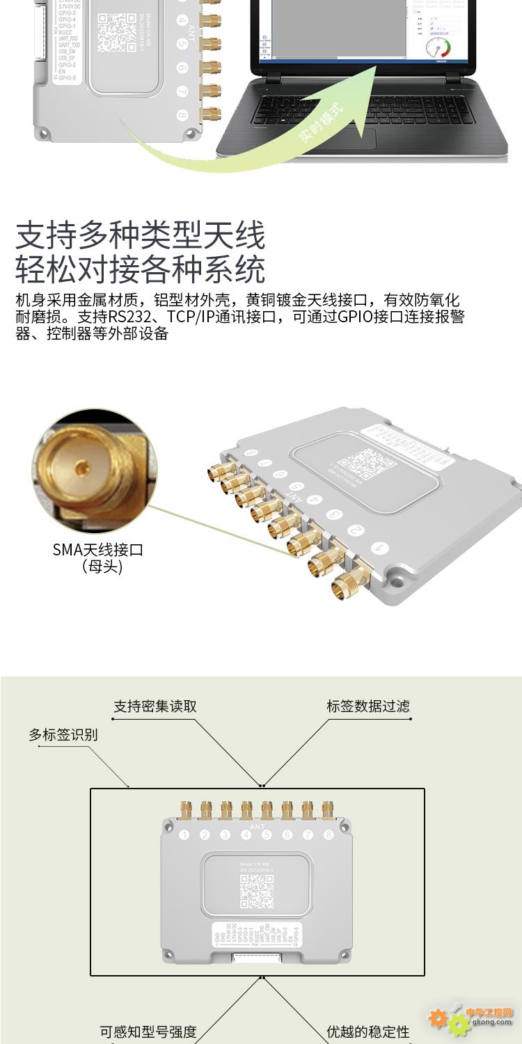

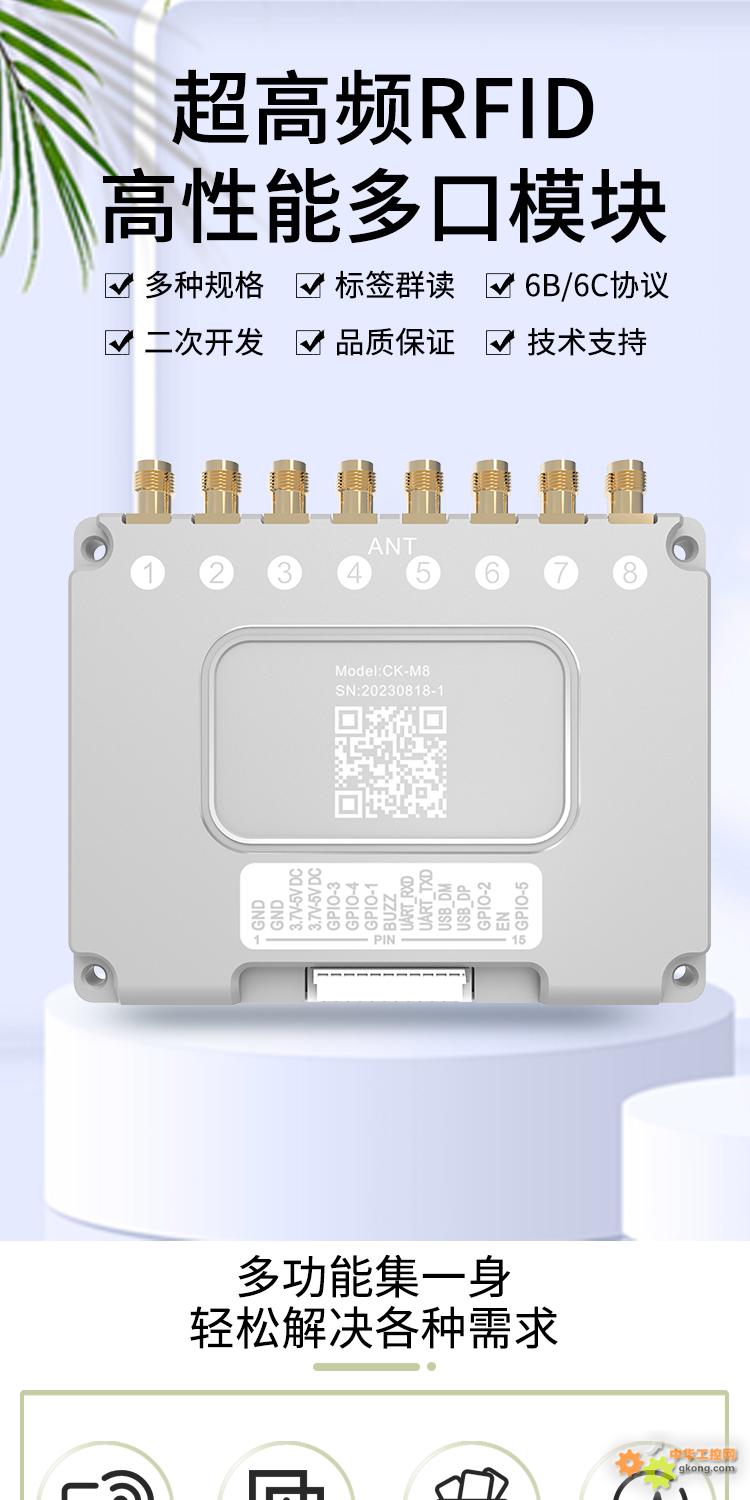

CK-M8超高频RFID读写模块是小型化的UHF RFID 读写 器 ,核心部件采用 R2000为核心平台,R2000是一款高性能高度集成的读写器 IC,集成了模拟射频前端与基带数字信号处理模块等功能。用户只需要在模块的基础上作电源处理即可,可以很方便的通 过 API 函 数库控制模块工作适合各种应用场景用户开发。

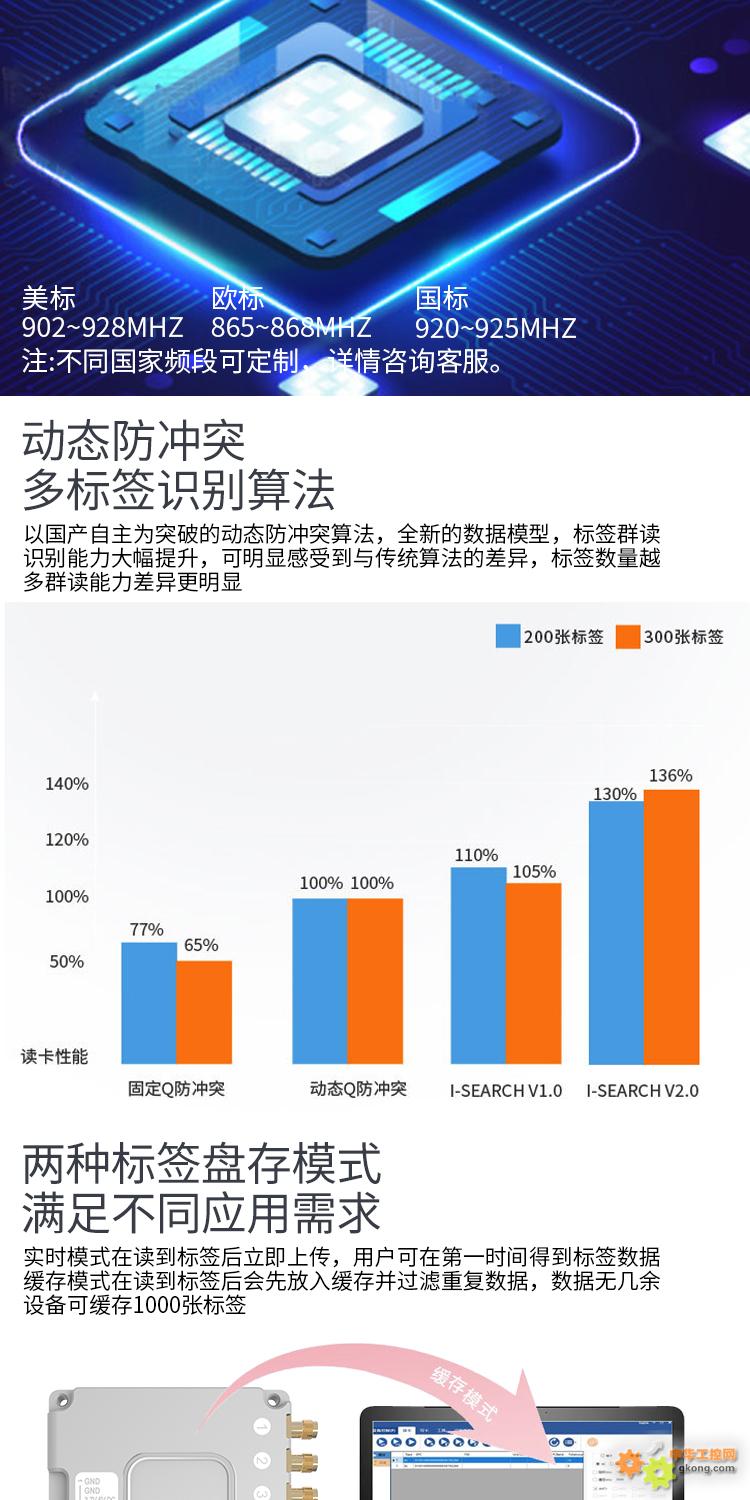

  2. 密集读取:端口最大输出33dBm,可根据需要设置功率,可应对非常密集的使用环境,多标签识别算法,行业内最强,每秒可识别超过600张以上。
  3. 能够定频或跳频工作。
  4. 输出功率可调,调节步进:1dBz。
  5. 支持标签数据过滤、支持防碰撞协议、支持多标签识别。

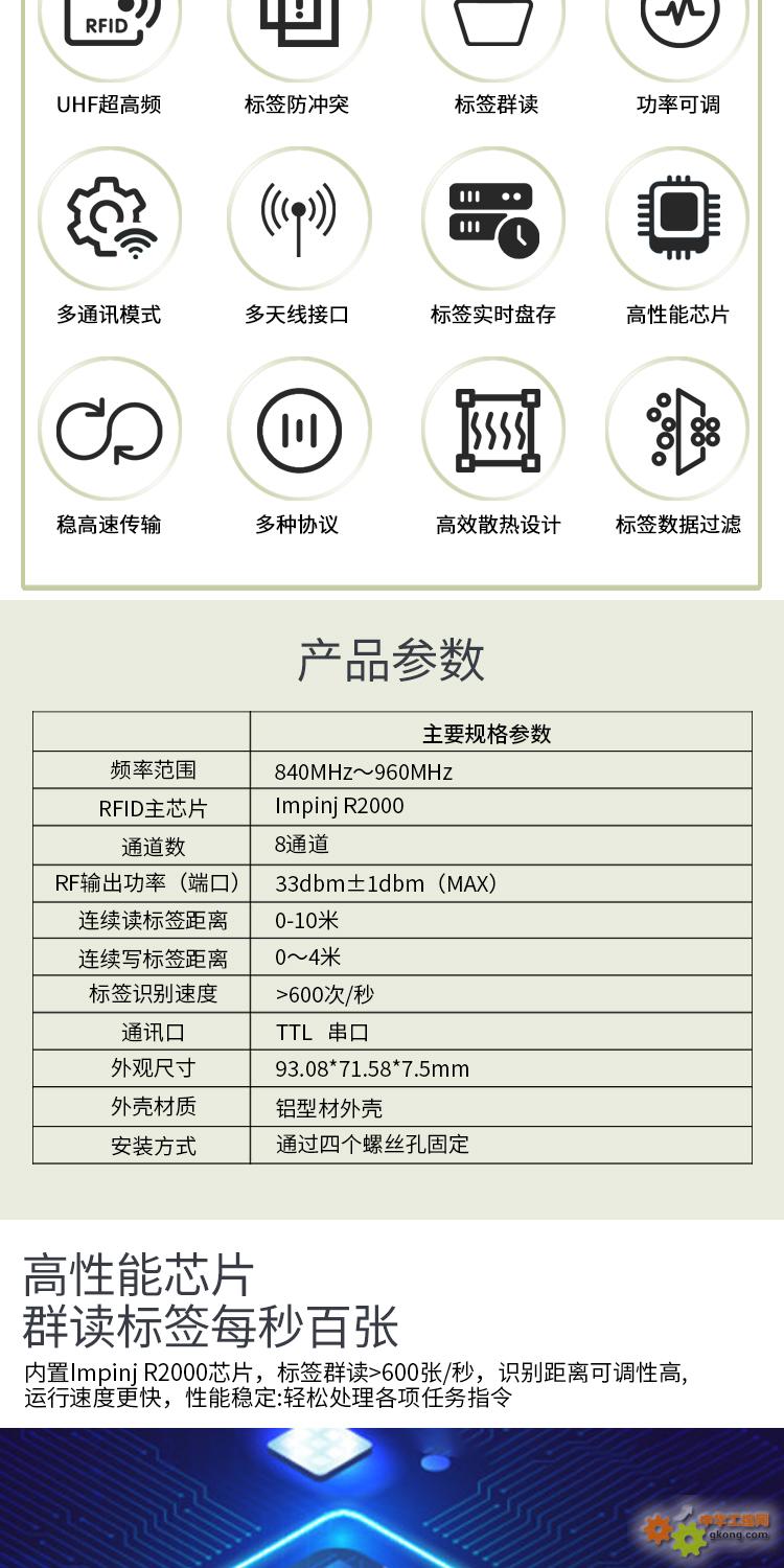

主要规格参数
产品型号
CK-M8
性能参数
频率范围
940MHz~960MHz
空口协议
EPC C1G2、ISO18000-6B/C、GB/T29768-2013(可选配)
RFID主芯片
Impinj R2000
功能特点
支持密集读写、多标签识别、支持标签数据过滤、支持RSSI:可感知信号强度
通道数
8通道
RF输出功率(端口)
33dbm±1dbm(MAX)
输出功率调节
±1dbm
前向调制方式
DSB-ASK、PR-ASK
连续读标签距离(读EPC码)
0-10米,连续读100次,读取成功率大于95%(无干扰环境)(8dBi圆极化天线@H3)
连续写标签距离(写EPC码)
0〜4米(与标签芯片性能有关),连续写100次,写成功率大于90%(8dBi圆极化天线@H3)
标签识别速度
>600次/秒
通讯口
TTL串口
物理接口
15PIN端子 1.25mm间距
空口协议
ISO 18000-6C/EPC C1G2 、 ISO 18000-6B、
GB/T29768-2013(可拓展支持)
功能特点
读卡功耗
(33dbm):8W
物理参数
外观尺寸
93.08*71.58*7.5mm
外壳材质
铝型材外壳
安装方式
通过四个螺丝孔固定
电源
工作电压
5V 4A
操作环境
工作温度
-20°C~+70°C
储存温度
-40°C~+85°C
工作湿度
<95% (+25°C)
