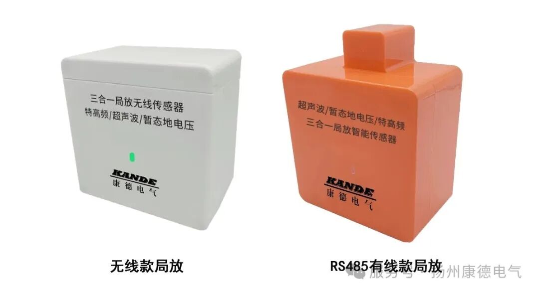

KD-JFCZTÐÍÈýºÏÒ»¾Ö·Å´«¸ÐÆ÷

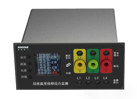

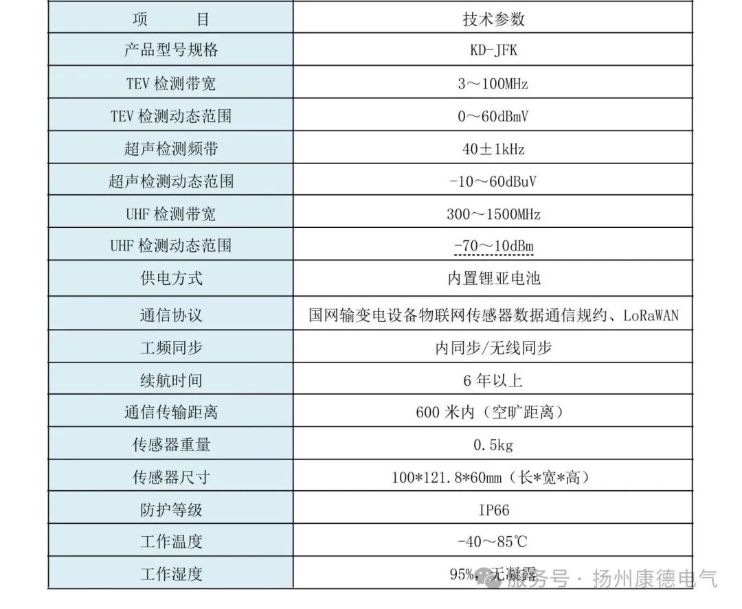

KD-JFKÐÍËĺÏÒ»ÖÇÄַܾÅ×°ÖÃ

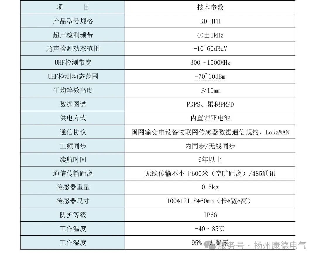

KD-JFHÐͿռäÌØ¸ßƵ¾Ö·Å´«¸ÐÆ÷

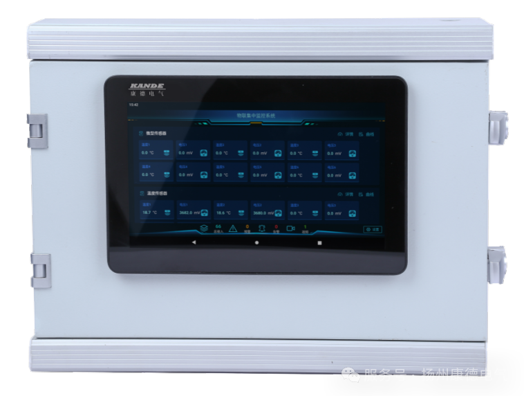

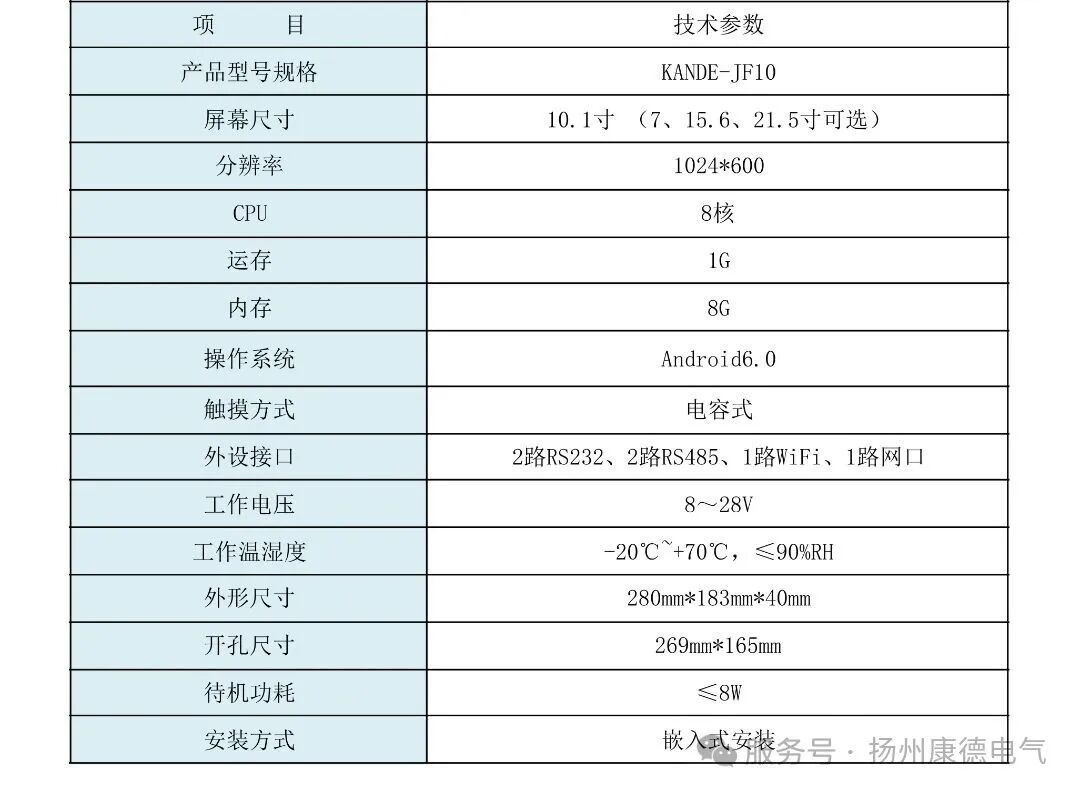

KANDE-JF10ÐÍ10´ç´¥ÃþÆÁ¾Ö·ÅÏÔʾÖ÷»ú

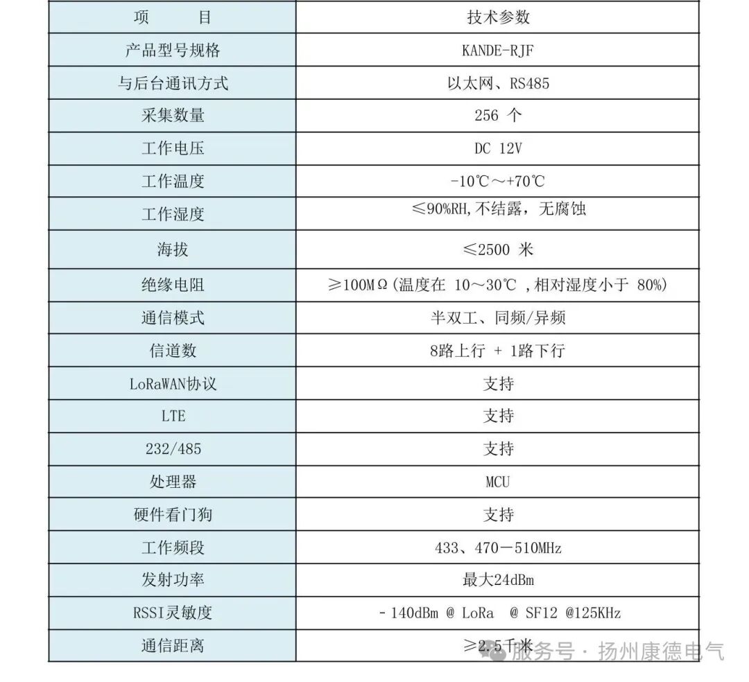

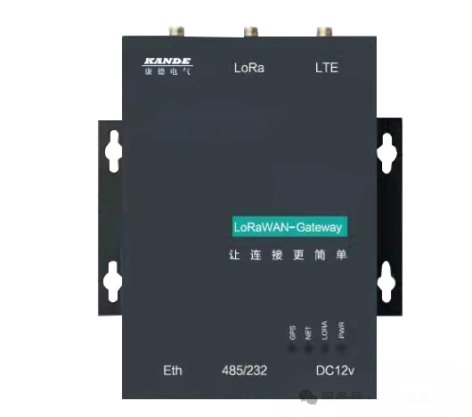

KANDE-RJFÐ;ַÅÔÚÏß¼à²âÍø¹Ø

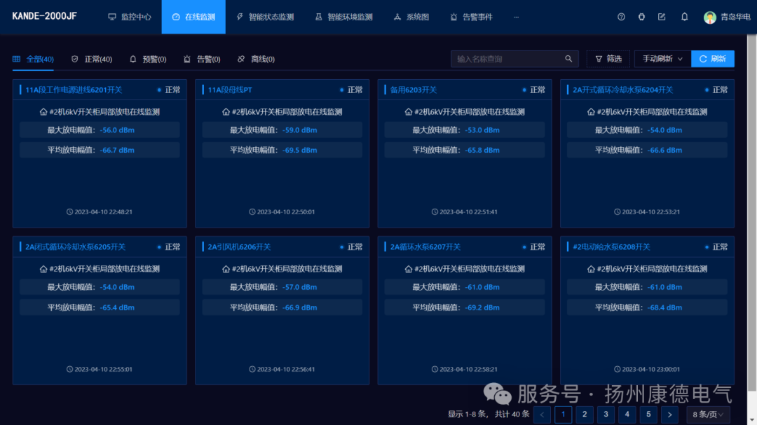

KANDE-2000JF¾Ö·ÅÔÚÏß¼à²âϵͳ
ϵͳÊ×Ò³
ͼƬ
É豸ÏêÇé

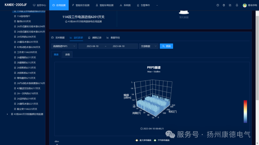

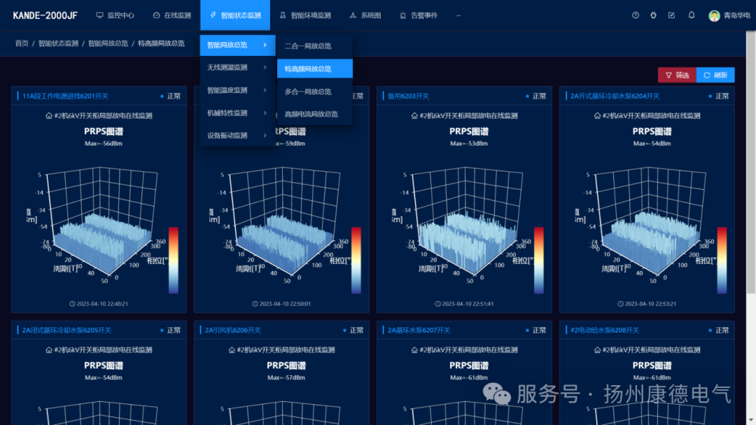

ËùÓÐÉ豸PRPSͼÆ×չʾ
ͼƬ
¶ÔÓ¦É豸µÄPRPSÕï¶ÏͼÆ×
ͼƬ
