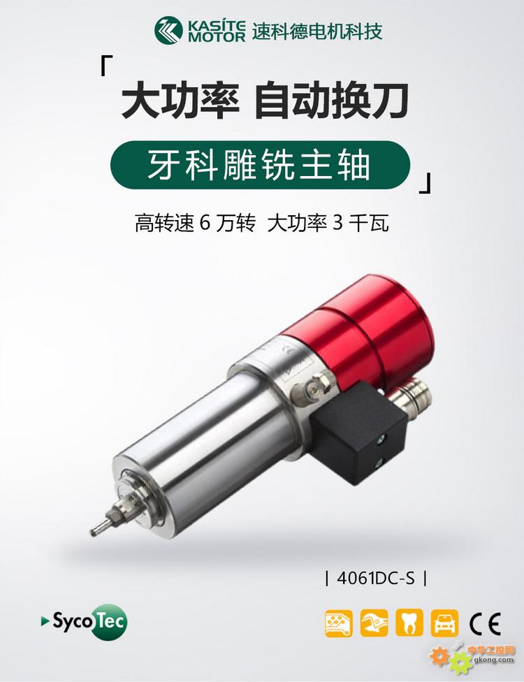

²úÆ·Ãû³Æ£º µÂ¹ú ´ó¹¦ÂÊ îѺϽðÒå³Ý¼Ó¹¤Ö÷Öá
ÐÍ ºÅ£º 4061DC-S
Sycotec 4061DC-SÊǵ¹úÉú²úµÄÒ»¿î¸ßËÙ¾«ÃÜ×Ô¶¯»»µ¶Ö÷Öᣬƾ½è¸ßתËÙ¡¢¸ß¾«¶ÈµÈÓÅÊÆ£¬ÔÚÒå³Ý¼Ó¹¤¡¢»úÆ÷È˸´ºÏ²ÄÁϼӹ¤µÈ¶à¸ö¾«Ãܼӹ¤ÁìÓò±íÏÖÍ»³ö¡£

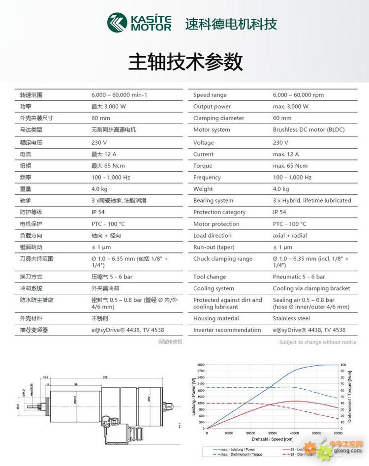

ºËÐÄÐÔÄܲÎÊý
¡¡¡¡¶¯Á¦ÐÔÄÜ£º²ÉÓÃÎÞˢͬ²½¸ßËÙµç»ú£¬×î´ó¹¦ÂÊ´ï3000W£¬×î´óŤ¾ØÎª65Ncm£¬ÄÜÓ¦¶ÔîѺϽðµÈÄѼӹ¤²ÄÁϵÄÇÐÏ÷ÐèÇó;תËÙ·¶Î§¸²¸Ç6000-60,000min⁻¹£¬ÊÊÅ䲻ͬ¼Ó¹¤³¡¾°ÏµÄתËÙµ÷½ÚÐèÇó£¬ÊÊÅ䯵ÂÊΪ100-1,000Hz£¬¶î¶¨µçѹ230V£¬×î´óµçÁ÷12A¡£
¡¡¡¡¾«¶ÈÓëÄÍÓÃÐÔ£ºÅ䱸3¸öÌÕ´ÉÖá³Ð²¢²ÉÓÃÓÍÖ¬È󻬣¬×¶ÃæÌø¶¯Í¨³£½ö1μm£¬¿É±£ÕϾ«Ãܼӹ¤Ê±µÄÎȶ¨ÐÔ;Íâ¿ÇÑ¡Óò»Ðâ¸Ö²ÄÖÊ£¬´îÅäIP54·À»¤µÈ¼¶£¬ÔÙ¼ÓÉÏ0.5-0.8barµÄÃÜ·âÆø·À»¤(¹Ü¾¶ÄÚ/Íâ4/6mm)£¬ÄÜÓÐЧ×èµ²»Ò³¾ºÍÒºÌåÇÖÈ룬ÑÓ³¤Ê¹ÓÃÊÙÃü¡£
¡¡¡¡»ù´¡¹æ¸ñ£ºÍâ¿Ç¼Ð×°³ß´çΪ60mm£¬ÕûÌåÖØÁ¿½ö4.0kg£¬°²×°Áé»îÇÒ±ãÓÚÉ豸¼¯³É;µ¶¾ß¼Ð³Ö·¶Î§ÔÚΦ1.0-6.35mmÖ®¼ä£¬°üº¬1/8ºÍ1/4¹æ¸ñ£¬¿ÉÊÊÅä¶àÖÖ¼Ó¹¤µ¶¾ß¡£
ºËÐĽṹÓëʹÓÃÓÅÊÆ
¡¡¡¡×Ô¶¯»»µ¶¸ßЧ±ã½Ý£º²ÉÓÃ5-6barѹËõÆøÊµÏÖ×Ô¶¯»»µ¶£¬ÎÞÐèÈ˹¤ÊÖ¶¯²Ù×÷£¬´ó·ùÌáÉý¼Ó¹¤Á÷³ÌµÄÁ¬ÐøÐÔ£¬ÌرðÊÊÅä×Ô¶¯»¯¼Ó¹¤Éú²úÏߣ¬¼õÉÙ¹¤ÐòÏνӵÄʱ¼äËðºÄ¡£
¡¡¡¡É¢ÈÈÎȶ¨ÊÊÅ䳤Ч¼Ó¹¤£º²ÉÓÃÍâ¼Ð¾ßÀäÈ´·½Ê½£¬ÎÞÐ踴ÔÓµÄË®Àä¹Ü·£¬½á¹¹¼ò½àµÄͬʱÄÜÓÐЧɢ³ö¼Ó¹¤ºÍµç»úÔËÐвúÉúµÄÈÈÁ¿£¬±ÜÃâ¸ßζԼӹ¤¾«¶ÈºÍÖ÷ÖáÊÙÃüµÄÓ°Ï죬ÊÊÅ䳤ʱ¼äÁ¬Ðø¼Ó¹¤³¡¾°¡£
¡¡¡¡ÊÊÅäÐÔÇ¿Ò×ÅäÌ×£º¸ºÔØ·½ÏòÖ§³Ö¾¶ÏòÓëÖáÏò£¬ÄÜÓ¦¶Ô¶àÖÖ¼Ó¹¤ÊÜÁ¦Çé¿ö;ÍÆ¼ö´îÅäe@syDrive®4438¡¢TV4538±äƵÆ÷ʹÓ㬼æÈÝÐÔÇ¿£¬¿É¿ìËÙÈÚÈëÏÖÓмӹ¤É豸µÄ¿ØÖÆÏµÍ³ÖС£ÁíÍâµç»ú¾ß±¸PTC - 100¡æµÄ±£»¤»úÖÆ£¬ÄÜ·ÀÖ¹µç»úÒò¹ýÈÈË𻵡£
