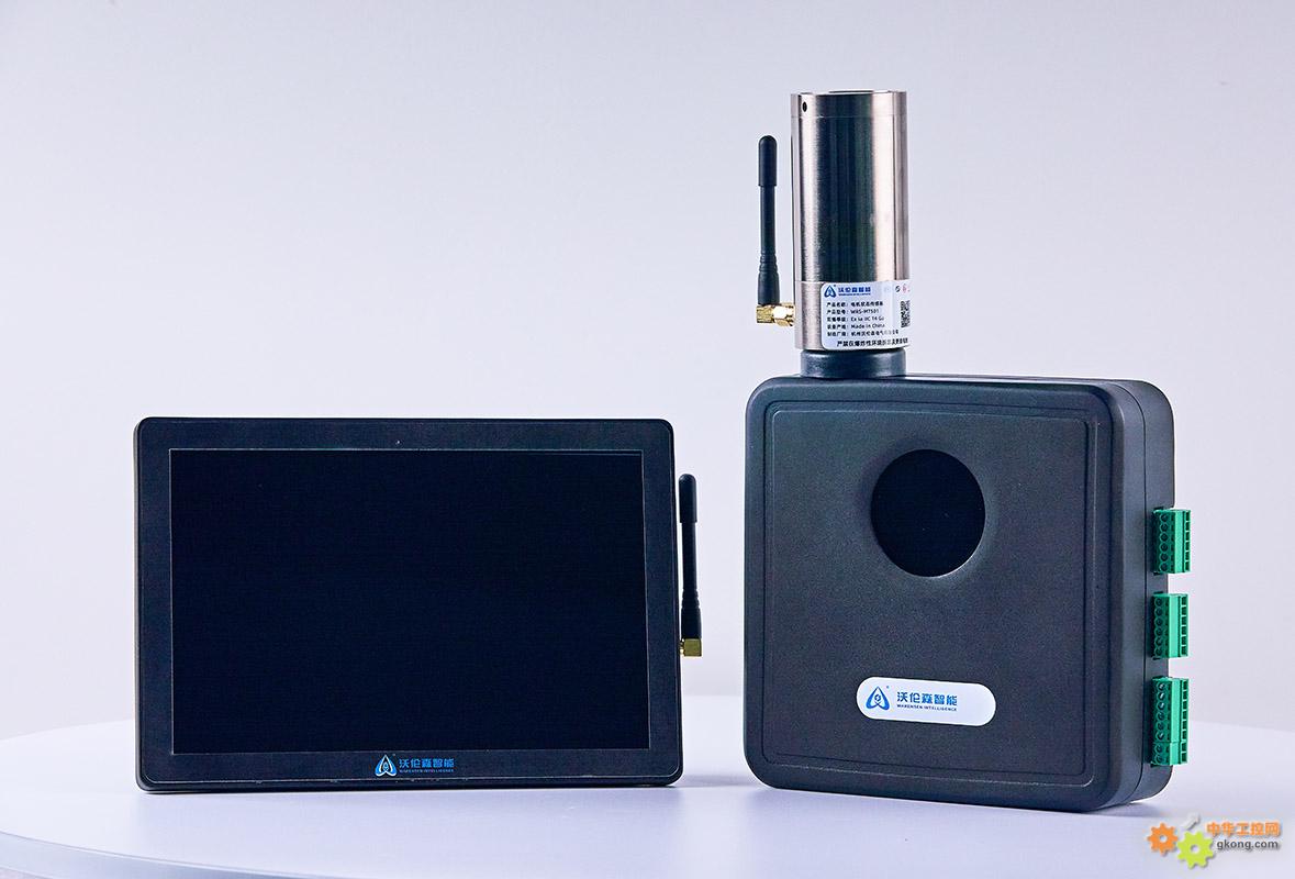

²úÆ·Ãû³Æ£º ÎÖÂ×É­ÎÞÏßÎÂÕñ´«¸ÐÆ÷
ÐÍ ºÅ£º WRS-MTS21
¹¤ÒµÉú²úÖеç»úÓÌÈç“ÐÄÔà”,Ò»µ©ÓÉÓÚζȲ»Õý³££¬Õ𶯳¬±êµÈÔ­Òò¶øÍ£ÔË£¬ÇáÕßʹÉú²úÏß¶ÏÏßÊýСʱ£¬ÖØÕß»á´øÀ´¼¸Ê®ÍòµÄ¾­¼ÃËðʧºÍÐí¶àÖÆÔìÆóÒµÄÑÒÔ½â¾öµÄÄÑÌâ¡£´«Í³È˹¤Ñ²¼ì¿¿“ÃþÃþ¿Ç£¬ÌýÌýÉù”Åжϵç»ú״̬£¬²»½öЧÂʵͣ¬»¹ÈÝÒשÅÐÔçÆÚÒþ»¼£¬µÈµ½¹ÊÕϱ¬·¢ÍùÍùΪʱÒÑÍí¡£×÷ΪÉî¸û¹¤Òµ¼à²âÁìÓòµÄ¼¼ÊõÐÍÆóÒµ£¬ÎÖÂ×É­µçÆøÕë¶ÔÕâһʹµã£¬Ñз¢³öÎÞÏßÎÂÕñ´«¸ÐÆ÷£¬ÓÓ¾«×¼¼à²â¼ÓÖÇÄÜ»¯Ô¤¾¯”°ïÆóҵʵÏÖµç»ú¹ÜÀíµÄ“½µ±¾ÔöЧ”¡£
ÎÞÏßÎÂÕñ´«¸ÐÆ÷
Ò»¡¢Ê×ÏÈҪŪÃ÷°×£ºµç»úÎÂÕñ¼à²âΪʲôҪÒÔ“¾«×¼”ÎªÖØµã£¿
ºÜ¶à¿Í»§»áÎÊ:“Ö»ÒªÄܲâÁ¿Î¶ȡ¢Õñ¶¯¾Í¿ÉÒÔÁË£¬Æ¾Ê²Ã´Çó¸ß¾«¶ÈÄØ£¿”ʵ¼ÊÉÏ£¬ÔÚµç»ú³öÏÖ¹ÊÕϵijõÆÚ£¬ÐźÅͨ³£ÊǷdz£Î¢ÃîµÄ£º±ÈÈ磬ÔÚÖá³Ð¿ªÊ¼Ä¥ËðµÄ½×¶Î£¬Õñ¶¯ËÙ¶È¿ÉÄܽö»áÔö¼Ó0.5mm/s£»¶¨×ÓÈÆ×éÔÚÀÏ»¯¹ý³ÌÖеÄζÈÓпÉÄÜÖ»¸ßÓÚÕý³£Öµ2°C×óÓÒ¡£Èô´«¸ÐÆ÷µÄ¾«¶È²»×ã¹»¸ß£¬Ôò“·Å¹ý”ÁËÕâЩDZÔÚµÄΣÏÕ£¬µÈÄܹ»Ã÷ÏÔ¸ÐÖªµ½µÄʱºò£¬µç»úÒѾ­¿ìµ½¹ÊÕÏÁÙ½çµãÁË¡£
ÎÖÂ×É­ÎÞÏßÎÂÕñ´«¸ÐÆ÷ÒÔÓû§ÐèÇóΪ³ö·¢µã£¬ÀûÓÃMEMS΢»úµç´«¸Ð¼¼Êõ¼Ó¸ß¾«¶ÈоƬʵÏÖÁË£ºÎ¶ȼà²â·¶Î§º­¸Ç-40°Cµ½150°C,¾«¶È´ïµ½±0.1°C,¼´Ê¹µç»úÖ»ÔÚ1°Cʱ¾Í¿ÉÒÔ׼ȷµØ²¶×½µ½Î¶Ȳ¨¶¯£»Õñ¶¯¼à²âÖ§³Ö0~50mm/sÁ¿³Ì£¬¾«¶È±1.5%FS£¨@1KHZ,10mm/s£©£¬×ª×Ó²»Æ½ºâ¡¢Öá²»¶ÔÖеÈÔçÆÚÎÊÌâ¶¼Äܼ°Ê±·¢ÏÖ¡£
¶þ¡¢¹¤Òµ³¡¾°“²»ÒªÑ¡Ôñ»·¾³”:´«¸ÐÆ÷±ØÐëͨ¹ý“Èý´ó¹Ø”
¿Í»§ÔÚÑ¡Ôñ´«¸ÐÆ÷ʱ£¬¸üµ£ÐĵϹÓГÄÜ·ñÓë³µ¼ä»·¾³ÏàÊÊÓ¦”:É豸¶à¡¢µç´Å¸ÉÈÅÇ¿£¬ÐźŻ᲻»á¶Ï£¿Ðè¾­³£¸ü»»µç³ØºÍά»¤³É±¾¸ßÂ𣿸¯Ê´ÐԺ͸ßλ·¾³ÖеÄÉ豸ÊÇ·ñ»áË𻵣¿ÕâÒ²ÊÇÎÖÂ×É­´«¸ÐÆ÷Ëù¾ß±¸µÄ¸üºËÐÄÓŵ㡣
1.ͨÐŹؗ—ÔÚ¸´ÔӵĻ·¾³Ï£¬ÐźÅÎȵ±
¹¤Òµ³µ¼äÀ±äƵÆ÷¡¢»ú´²µÈÉ豸»á²úÉúÇ¿µç´Å¸ÉÈÅ£¬ÆÕͨÎÞÏß´«¸ÐÆ÷ÈÝÒ׳öÏÖ“Êý¾Ý¶ÏÁ¬ÁË”¡£ÎÖÂ×ɭʹÓÃ433MHz¿¹¸ÉÈÅÎÞÏ߯µ¶Î²¢ÅäºÏÍâ½Ó°ô×´ÌìÏß¿ÉÒÔʹ´«Êä¾àÀë´ïµ½¼¸°ÙÃ×£¬ÉõÖÁÔÚ¶à¸öÉ豸¼¯Öеijµ¼äÖÐÒ²ÊÇÈç´Ë£¬Êý¾Ý»¹¿ÉÒÔÒ»·ÖÖÓÒ»´ÎµÄƽÎÈÉÏ´«¶ø²»ÒòΪ¸ÉÈŶøÒÅ©¹Ø¼üÐÅÏ¢¡£
2.Ðøº½¹Ø:5ÄêÄÚÎÞÐè¸ü»»µç³Ø
ÖÚ¶àµÄ¿Í»§¶¼ÓйýÕâÑùµÄ¼ÆË㣺¼ÙÉè´«¸ÐÆ÷ÿ°ëÄê¸ü»»Ò»´Îµç³Ø£¬ÄÇô30̨µç»úµÄÒ»Äêά»¤·ÑÓþͻᳬ¹ýÊýÍòÔª¡£ÎÖÂ×É­²ÉÓÃÁËϵͳ¼¶µÄµÍÄܺÄÓÅ»¯¼¼Êõ£¬²¢½áºÏÁË´óÈÝÁ¿µÄï®µç³Ø£¬Ê¹µÃ´«¸ÐÆ÷µÄÐøº½Ê±¼ä¿ÉÒÔ³¬¹ý5Äê¡£
3.·À»¤¹Ø——¶ñÁÓ»·¾³µÄ“¿¸µÃס”
ÔÚʯÓÍ£¬»¯¹¤ºÍú¿óµÈÏÖ³¡£¬µç»ú¾­³£´¦ÔÚ¸¯Ê´ÐÔÆøÌåºÍ¸ßγ±ÊªµÄ»·¾³Ï£¬¶Ô´«¸ÐÆ÷µÄÒªÇóÊÇ“ÄÍ4ÖÆÔ씡£ÎÖÂ×É­´«¸ÐÆ÷·ûºÏ±¾°²“Ex ia IIC T4 Ga”·À±¬µÈ¼¶ÒªÇ󣬾ßÓÐC4¼¶µÄ·À¸¯ÄÜÁ¦£¬¿ÇÌåÓɲ»Ðâ¸Ö·À¸¯¶Æ²ãÖÆ³É£¬·À»¤µÈ¼¶´ïµ½IP67—¼´Ê¹ÊÇËáÎí³µ¼äºÍ¶àÓêÊÒÍâµç»ú·¿¶¼¿ÉÒÔÎȶ¨ÔËÐС£
Èý¡¢Ïà½ÏÓÚ“¼à²â”,¸üΪ¹Ø¼üµÄÊÇÌáǰ·¢³öÔ¤¾¯ÒÔ·ÀÖ¹»úÆ÷Í£»ú
¶Ô¿Í»§À´Ëµ,“Á˽âµç»ú³öÁË벡”²»Èç“ÊÂÏÈÁ˽â»á³öÎÊÌâµÄ”¡£ÎÖÂ×É­²»½öÊÇÒ»¸ö“Êý¾Ý²É¼¯Æ÷”,»¹ÊÇÒ»¸ö“¹ÊÕÏÔ¤¾¯Ô±µÈ”:´«¸ÐÆ÷½«ÓëÓû§µç»úÀàÐÍ£¬¹¦ÂʺÍÔËÐÐÀúÊ·Êý¾ÝÏà½áºÏ£¬½¨Á¢¸öÐÔ»¯µÄ“½¡¿µÄ£ÐÍ”,Ò»µ©¼à²âÊý¾ÝÆ«ÀëÕý³£·¶Î§£¬»áͨ¹ýÊÖ»úAPP¡¢¼à¿ØÈí¼þʵʱµ¯´°±¨¾¯£¬»¹»á±ê×¢“¿ÉÄÜÔ­Òò”£¨Èç“Öá³ÐÄ¥Ëð”“ת×Ó²»Æ½ºâµÈÈç“Öá³ÐÄ¥Ëð”“ת×Ó²»Æ½ºâ”£©ºÍ“½¨Òé´ëÊ©”¡£
ËÄ¡¢¹Ë¿ÍÕæÕýµÄÀûÒæ£º²»Ö»ÊÇ“ÉÙÍ£»ú”,¸üÖØÒªµÄÊÇ“½µ³É±¾”
¸ù¾ÝÓû§·´À¡£¬ÎÖÂ×É­ÎÞÏßÎÂÕñ´«¸ÐÆ÷Ëù²úÉúµÄ¼ÛÖµ¾ßÓжàά¶ÈÌØµã:
Í£»ú¼õÉÙ£º·ÇÔ¤ÆÚµÄÍ£»úƵÂÊÒѴӓÿ¸öÔÂÐèÒª½øÐÐ1-2´Î”¼õÉÙµ½“ÿÄê½øÐÐ1-2´Î”,ÓëÈ¥ÄêÏà±ÈϽµÁË70%£»
³É±¾½µµÍ£ºÄê¶ÈάÐ޳ɱ¾½ÚÊ¡30%ÒÔÉÏ£¬Ä³¿Í»§Ò»ÄêÊ¡Á˽ü°ÙÍò£»
ЧÂÊÌáÉý£ºÏßÀµĹÊÕÏÕï¶Ïʱ¼äÒѾ­´ÓÔ­ÏȵÄ4Сʱ¼õÉÙµ½ÁË15·ÖÖÓ£¬Í¬Ê±µç»úµÄÄÜÁ¿ÏûºÄҲϽµÁË8%-15%£»
ÈËÁ¦½â·Å£º²»ÔÙÐèÒª°²ÅÅרÃŵÄÈËÔ±½øÐÐÈ«ÌìºòµÄѲÊÓ£¬ÔËάÈËÔ±¿ÉÒÔÔÚºǫ́¶Ôµç»úµÄÈ«²¿×´Ì¬½øÐÐÔ¶³ÌµÄ°ÑÎÕ¡£
×÷ΪʼÖÕÒÔ“¿Í»§ÐèÇó”ΪºËÐĵįóÒµ£¬ÎÖÂ×É­µçÆøÉîÖª£ººÃµÄ²úÆ·²»Ö¹ÊÇ“¼¼Êõ²ÎÊý´ï±ê”,¸üÊÇ“Äܹ»ÓÐЧµØ½â¾ö¹Ë¿ÍµÄÏÖʵ·³ÄÕ”¡£
Èç¹ûÄúµÄ¹«Ë¾Ò²Êܵ½µç»ú¹ÊÕÏºÍÆµ·±Í£»úµÄÀ§ÈÅ£¬Äú¿ÉÒÔ³¢ÊÔÁ˽âÎÖÂ×É­ÎÞÏßÎÂÕñ´«¸ÐÆ÷µÄ¹¤×÷Ô­Àí——´Ó“±»¶¯Î¬ÐޔתÏò“Ö÷¶¯·À»¤”,ÕâÑù¿ÉÒÔʹµç»úµÄ¹ÜÀí¸üΪÇáËÉ£¬Éú²ú¹ý³Ì¸ü¼ÓÎȶ¨¡£
