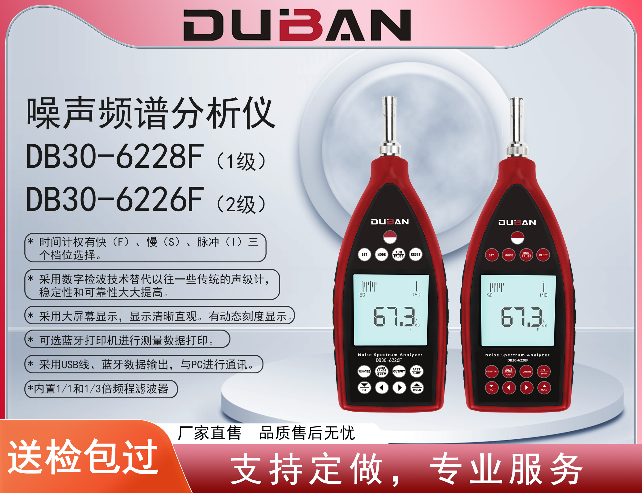

    * ÆäÐÔÄÜ·ûºÏGB/T 3785ºÍIEC 61672-2002±ê×¼¶Ô1¼¶Éù¼¶¼ÆµÄÒªÇó£¬Ò²·ûºÏJJG 188-2017±ê×¼£¬Í¬Ê±Ò²·ûºÏIEC 1260ºÍGB/T 3241-1998¶Ô±¶Æµ³ÌÂ˲¨Æ÷ºÍ
    1/3±¶Æµ³ÌÂ˲¨Æ÷µÄÒªÇó¡£
    * ¾ßÓÐÄÚÖÃ1/1±¶Æµ³ÌºÍ1/3±¶Æµ³ÌÂ˲¨Æ÷¡£¿ÉÊÖ¹¤¼°×Ô¶¯É¨Æµ²âÁ¿¡£×Ô¶¯É¨Æµ²âÁ¿Êý¾Ý¿É×Ô¶¯±£´æ12×é¡£
    * Óлý·Ö¼°Í³¼Æ¹¦ÄÜ£¬µ¥×é²âÁ¿¿É´ï800×飬Õûʱ²âÁ¿¿É´ï6Ìì¡£´¢´æµÄÊý¾Ý¿ÉÒÔµ÷Ôļ°´òÓ¡¡£Õûʱ²âÁ¿ÔÝͣʱ¿É ÒÔ¼ì²éÒѲÉÊý¾Ý¡£
    * ʱ¼ä¼ÆÈ¨Óп죨F£©¡¢Âý£¨S£©¡¢Âö³å£¨I£©Èý¸öµµÎ»Ñ¡Ôñ¡£
    * ²ÉÓÃÊý×ּ첨¼¼ÊõÌæ´úÒÔÍùһЩ´«Í³µÄÉù¼¶¼Æ£¬Îȶ¨ÐԺͿɿ¿ÐÔ´ó´óÌá¸ß¡£
    * ²ÉÓôóÆÁÄ»ÏÔʾ£¬ÏÔʾÇåÎúÖ±¹Û¡£Óж¯Ì¬¿Ì¶ÈÏÔʾ¡£
    * ¿ÉÑ¡À¶ÑÀ´òÓ¡»ú½øÐвâÁ¿Êý¾Ý´òÓ¡¡£
    * ²ÉÓÃUSBÏß¡¢À¶ÑÀÊý¾ÝÊä³ö£¬ÓëPC½øÐÐͨѶ¡£

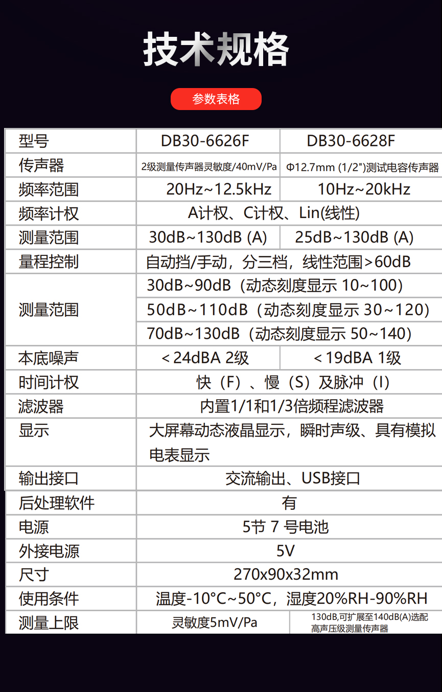

  • ¡¾¼¼Êõ¹æ¸ñ¡¿
    ׼ȷ¶ÈµÈ¼¶ 1¼¶
    ·ûºÏ±ê×¼ GB/T 3785.1-2010/IEC61672-1:2013/ANSI S1.4-2014/JISC 1516-1:2014
    ±êÅä´«ÉùÆ÷ Φ12.7mm (1/2")1¼¶²âÁ¿´«ÉùÆ÷
    ƵÏ췶Χ 10Hz-20kHz
    ¼ì²¨Æ÷/Â˲¨Æ÷ ¸¡µãÊý×ÖÐźŴ¦ÀíÊý×ּ첨Æ÷ºÍÂ˲¨Æ÷
    ²âÁ¿Ö¸±ê Lp,Leq,Lae,SD,Lmax,Lmin,LN(L95,L90,L50,L10,L5),Ldn,Ld,Ln ºÍ24h²âÁ¿
    1/1±¶Æµ³ÌƵÆ×·ÖÎö
    1/3±¶Æµ³ÌƵÆ×·ÖÎö
    »ý·Öͳ¼Æ·ÖÎö Man(ÊÖ¶¯)£¬10s£¬1m,5m,10m,20m,30m,1h,8h,24h ¼°Regular(Õûʱ£© 10s,1m,5m,10m,20m,30m,1h
    ʱ¼ä¼ÆÈ¨ ¿ì£¨F£©¡¢Âý£¨S£©¼°Âö³å£¨I£©
    Êý¾Ý´æ´¢ 800×éÊý¾Ý»ò6Ìì24h²âÁ¿Öµ
    Êý¾Ý¼ìË÷ ÈÝÐí²é¿´±£´æµÄÊý¾Ý
    Êý¾Ýµ¼³ö USB½Ó¿ÚÁ¬½Ó¼ÆËã»ú
    ƵÂʼÆÈ¨ A¼ÆÈ¨¡¢C¼ÆÈ¨¡¢Lin(ÏßÐÔ)
    Á¿³Ì¿ØÖÆ ×Ô¶¯Á¿³Ì»òÊÖ¶¯»»µµ
    ±ê×¼²âÁ¿·¶Î§ ×Ô¶¯Á¿³Ì25dB(A)~130dB (A)1¼¶
    ÊÖ¶¯»»µµ30dB~90dB/50dB~110dB/70dB~130dB
    ²âÁ¿ÉÏÏÞ 130dB,¿ÉÀ©Õ¹ÖÁ140dB(A)Ñ¡Åä¸ßÉùѹ¼¶²âÁ¿´«ÉùÆ÷
    ±¾µ×ÔëÉù £¼19dBA 1¼¶
    µçÊäÈëÌØÕ÷ ×î´óÊäÈëµçѹ£º5Vrms£¨7.07Vpeak£©£¬Ç°Ö÷ŴóÆ÷ÊäÈë×迹£º£¾6GΩ
    ÏÔʾÆ÷ Óж¯Ì¬ÌõͼÏÔʾ˲ʱÉù¼¶±ä»¯µÄ´óÆÁÄ»±³¹âLCD
    ºó´¦ÀíÈí¼þ ÓÐ
    µç³ØÀàÐÍ 5x1.5V AAAµç³Ø£¬¿ÉÁ¬Ðø¹¤×÷£¾10h
    Íâ½ÓµçÔ´½Ó¿Ú Type C
    Íâ½ÓµçÔ´µçѹ 5VDC
    Ö÷»ú³ß´ç 270x90x32
    Ö÷»úÖØÁ¿ 360g£¨²»º¬µç³Ø£©
    Êä³ö½Ó¿Ú ½»Á÷Êä³ö£¬USB½Ó¿Ú
    ʱÖÓ ÄÚÖÃʱÖÓ
    ²Ù×÷»·¾³ ζÈ-10°C~50°C£¬Êª¶È20%RH-90%RH

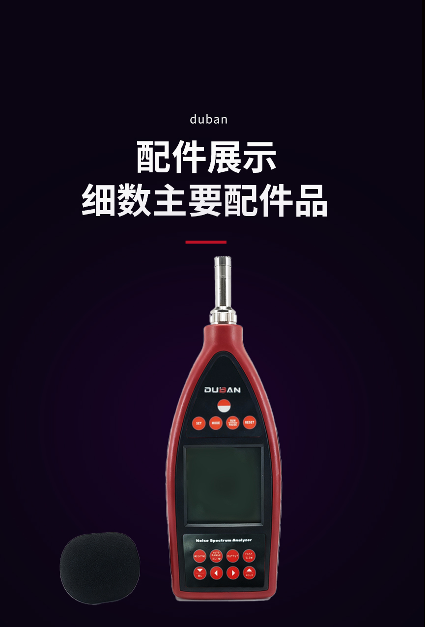

    ±ê×¼ÅäÖà Ö÷»ú
    ʹÓÃ˵Ã÷Êé
    ²úÆ·ºÏ¸ñÖ¤
    ·À·çÕÖ
    ÖÓ±íÆð×Ó
    ÊÖÌá±ãЯÏä
    ¿ÉÑ¡Åä¼þ Èí¼þ¹âÅÌ
    USBÁª»úÏß
    À¶ÑÀÊÊÅäÆ÷+΢ÐÍÈÈÃôÀ¶ÑÀ´òÓ¡»ú
    Íâ½ÓµçÔ´ÊÊÅäÆ÷
    ´«ÉùÆ÷ÑÓÉìµçÀÂ5m£¬10m£¬15m£¬20m
    Èý½Å¼Ü
    »îÈû·¢ÉúÆ÷/1¼¶Éù¼¶Ð£×¼Æ÷/2¼¶Éù¼¶Ð£×¼Æ÷
