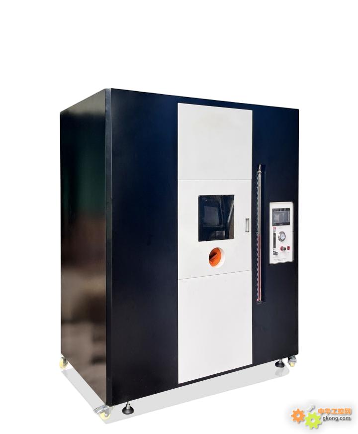

´óÐÍȼÉÕÊÔÑé»úNBX-UL1581¼ò½é
Ò»¡¢ÊÊÓ÷¶Î§£º
ÊÊÓÃÓÚ²âÊÔµçÏßµçÀÂÔÚ¹ýÈÈ¡¢¹ýÁ÷µÈ·ÇÕý³£×´Ì¬Ï£¬Æä¾øÔµ²ãµÄ×èȼÐÔÄÜ¡£ÆäÑϸñ°´ÕÕUL1581 sect 1080.1~1080.14±ê×¼Éú²ú£¬²¢È¡µÃÁËËÕÖݺ͹ãÖÝÃÀ»ªUL¹«Ë¾µÄÆÀ¶¨£¬ÍêÈ«·ûºÏVW-1 Flame TestȼÉÕÊÔÑé±ê×¼£¬ÔìÐÍÃÀ¹Û´ó·½¡¢ÄÚ²¿½á¹¹ºÏÀí¡¢²Ù×÷¼òµ¥¿ì½Ý£¬²âÊÔ¾«È·ÎÞÎó£¬ÎªµçÏßµçÀÂÖÆÔìÉÌ¡¢´óרԺУ¼°É̼첿ÃŹ㷺ʹÓá£
ÓÉÊÔÑ鲿·ÖºÍ¿ØÖƲ¿·Ö×é³É²ÉÓÃÒ»Ì廯Éè¼Æ£¬·½±ãÏÖ³¡°²×°ºÍµ÷ÊÔ¡£¿ØÖÆÏµÍ³×Ô¶¯»¯³Ì¶È¸ß£¬¾ßÓÐ×Ô¶¯µã»ð¹¦ÄÜ¡£Î¶ȺÍʱ¼äʵʱÏÔʾ£¬¹Û²ì¼Ç¼·½±ã£¬Ê¹ÓÃÎȶ¨¿É¿¿¡£
ÏäÌå±³²¿ÉèÓÐÇ¿Á¦³é·çÅÅÑÌϵͳ£¬ÔÚÊÔÑéÍê³Éºó£¬ÓëËÍ·çϵͳͬʱ´ò¿ª£¬Äܽ«·ÏÆø¼°Ê±Åųöµ½ÊÒÍ⣬ÏäÌåÕýÃæÉèÓÐÃÜ·â¸Ö»¯²£Á§´°Óë²Ù×÷´°¿Ú£¬±ãÓÚ¹Û²ìÊÔÑé¹ý³ÌºÍ·½±ãʵÑéÔ±²Ù×÷¡£
¶þ¡¢·ûºÏ±ê×¼£º
±¾ÊÔÑé×°ÖÃÂú×ãUL1581-2020µÚ1060½Ú£¨´¹Ö±È¼ÉÕºÍFT1ÊÔÑ飩¡¢µÚ1061£¨µçÀÂȼÉÕÊÔÑ飩¡¢1080½Ú£¨VW-1ȼÉÕÊÔÑ飩¡¢1100½Ú£¨Ë®Æ½ÊÔÑù/FT2ȼÉÕÊÔÑéÒªÇó¡£
  • Ö÷Òª¼¼Êõ²ÎÊý£º
1¡¢ÒÇÆ÷×é³É£ºÓÉȼÉÕÏä¡¢¿ØÖƲ¿·ÖÁ½´ó²¿·Ö×é³É¡£
2¡¢ÊÔÑéÏ䣺ÈÝ»ý´óÓÚ4m3¡£ÊÔÑé»ðÑæÉÏ·½µÄÇøÓò´óÓÚ2.0m3£»ÏäÌåÄÚÓÉ¿ò¼Ü×é³É£¬Í⸲ºñ1.2mm¾²µç¸ßο¾Æá¸Ö°å£¬Êý¿Ø»ú´²¼Ó¹¤³ÉÐÍ£¬Íⲿ½øÐÐÅçËÜ´¦Àí£¬ÄÚ²¿¿¾ÆáÓжþ²ãÆá£¬Ò»²ãΪ·ÀÐâÆá£¬¶þ²ãΪºÚÉ«ÑÆ¹âÆáÖÆ×÷£¬¾ßÓзÀÐâ·À¸¯µÈÌØµã¡£
3¡¢ÏäÌå±³²¿ÉèÓÐͨ·çÅÅÑÌϵͳ£¬Ê¹ÓÃÇ¿ÖÆÅÅ·ç¡£ÄÜÔÚÊÔÑéÍê³Éºó½«·ÏÆøÅųöµ½ÊÒÍâ¡£
4¡¢²Ù×÷É豸װÖãºÔڹ۲촰Ï·½ÓÐ1¸ö²Ù×÷´°¿Ú£¬³¤Ô¼600mmÄ͸¯Ê´³¤±ÛÊÖÌ×£¬·½±ãÃÜ·â²Ù×÷¡£
5¡¢ÕÕÃ÷É豸£º²ÉÓ÷ÀÎí·ÀÑÌ°×³ãµÆÒ»¸ö
6¡¢Ê©ÑæÊ±¼ä£º0~99.99S/M
7¡¢Í£È¼Ê±¼ä£º0~99.99S/M
8¡¢Ê©Ñæ´ÎÊý£º0~99´Î
9¡¢´ËÉ豸¾ßÓÐ×Ô¶¯µã»ð¡¢È¼ÉÕ¡¢Í£È¼¡¢¼ÆÊ±¡¢¼ÆÊý¹¦ÄÜ£¬²âÊÔ¾«¶È¸ß
10¡¢¹¤×÷µçÔ´£ºAC220V£¬50HZ
11¡¢×ܹ¦ÂÊ£º500W
12¡¢É豸ÍâÐγߴ磺L1800mm*W1120mm*H2100mm£¨²»º¬ÅÅ·ç¿Ú¼°½ÅÂֳߴ磩
ËÄ¡¢²âβ¿·Ö:
1¡¢ÈÈ´«µ¼Æ÷£¨Í­ÖƵ¼¹ÜºÍÈȵçż£©—µ¼¹Ü½á¹¹Ó¦Îª´«µ¼Âʼ«¸ßµÄµç½âÍ­¡£µç½âÍ­ÖØÁ¿Îª10g¡£
2¡¢îø×°KÐÍÈȵçñÅä0.5mmÖ±¾¶µÄ²»Ðâ¸Ö¹Ü×öÍâÌס£
3¡¢ÊÖ³ÖʽοرíºÍKÐÍÈȵçñîÏàÆ¥Åä¡£Æä¶ÁÊý¿É´óÓÚ1000¡æ¡£Î¶ȲâÁ¿Íêºó¿ÉÒÆ³öÏäÌåÍ⣬¾ßÓмÆÊýÖ±¹Û¡¢·½±ã¡¢Ìá¸ßÈȵçñîʹÓÃÊÙÃüµÈÌØµã¡££©
Îå¡¢ÊÔÑé×°Öü°ÊÔÑé¼Ð¾ß£º
ÊÔÑéÖ§¼ÜÓÉÓÅÖÊSUS304²»Ðâ¸Ö+µçľ×é×°¶ø³É£¬¾ßÓзÀÐâ¡¢Ä͸¯Ê´µÈÌØµã¡£
Áù¡¢ÅçµÆ£º
1¡¢ÅçµÆ£¬ÍêÈ«Âú×ãASTM D 5025-99ÒªÇó¡£
2¡¢±ê×¼¹¦ÂÊ£º 500W·Ö±ðÂú×ã´¹Ö±ºÍˮƽȼÉÕ¡£
3¡¢Åç»ð¿ÚÖ±¾¶£º0.90±0.03mm£¬Åç¿ÚµÆ³¤¶È£º1.60±0.05mm£¬Åç¿Ú¾à¿ÕÆø½ø¿Ú¸ß¶ÈΪ102mm
4¡¢ÅçµÆ½Ç¶È£º 90°/20°¿Éµ÷£¨×ÝÏòÖáÏß±£³ÖÔÚ´¹Ö±Æ½ÃæÉÏÇÒÓë´¹Ö±·½Ïò²úÉú45°µÄ¼Ð½Ç£©£¬×ÔÈ»½ø
Æø£¬ÄÚÑæ40mm£¬ÍâÑæ125mm¡£
Æß¡¢È¼Æø¼°È¼ÆøÁ÷Á¿¿ØÖÆÏµÍ³
1¡¢È¼Æø£º¼×Í飨´¿¶È98%£©£¬ÈÈÖµ998BTU£¨Ó¢¹úÈÈÁ¿µ¥Î»£©/Á¢·½Ó¢³ß¡£Ã¿Á¢·½Ã×37.1Õ×½¹¶ú¡££¨¿Í
»§×Ô±¸£©
2¡¢È¼Æø¿ØÖÆÏµ°üÀ¨£ºÁ÷Á¿¼Æ¡¢UÐÍѹÁ¦¼Æ¡¢Ñ¹Á¦±í¡¢µ÷ѹ·§¡£
3¡¢Á÷Á¿¼Æ£ºÁ¿³Ì1000ml/min£¬¾«¶ÈΪ2%¡£
4¡¢UÐÍѹÁ¦¼Æ£ºË®Öù0-36Ó¢´ç£¬·ÖÎö¶ÈΪ0.1Ó¢´ç¡£
5¡¢Ñ¹Á¦±í£º0-15kPa (0-30psi)£¬·Ö±æÂÊΪ1kPa¡£
6¡¢µ÷ѹ·§£º0¡«10kg/minÁ¬Ðø¿Éµ÷¡£
°Ë¡¢¿ØÖƲ¿·Ö£ºÓÉPLC+´¥ÃþÆÁ¿ØÖÆ¡£Ê©ÑæÊ±¼ä¡¢Í£È¼Ê±¼ä¡¢Ê©Ñæ´ÎÊýÖ±½ÓÔÚ´¥ÃþÆÁÉÏÉ趨¡£
