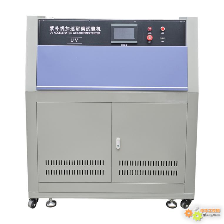

QUV×ÏÍâÏßÄͺòÊÔÑéÏäNBX-H302 ¼ò½é
Ò»¡¢²úÆ·½éÉÜ£º
±¾²úÆ·²ÉÓÃ×î¼ÑÄ£ÄâÑô¹âÖУÕV¶Î¹âÆ×µÄÓ«¹â×ÏÍâµÆ£¬²¢½áºÏ¿ØÎ¡¢¹©ÊªµÈ×°ÖÃÀ´Ä£Äâ¶Ô²ÄÁÏÔì³É±äÉ«¡¢ÁÁ¶È¡¢Ç¿¶ÈϽµ¡¢¿ªÁÑ¡¢°þÂä¡¢·Û»¯¡¢Ñõ»¯µÈË𺦵ÄÑô¹â£¨U£Ö¶Î£©¸ßΡ¢¸ßʪ¡¢Äý¶¡¢ºÚ°µÁÜÓêÖÜÆÚµÈÒòËØ£¬Í¬Ê±Í¨¹ý×ÏÍâ¹âÓëÊªÆøÖ®¼äµÄÐͬ×÷ÓÃʹµÃ²ÄÁϵ¥Ò»Ä͹âÄÜÁ¦»òµ¥Ò»ÄÍʪÄÜÁ¦¼õÈõ»òʧЧ£¬´Ó¶ø¹ã·ºÓÃÓÚ¶Ô²ÄÁÏÄÍÆøºòÐÔÄܵįÀ¼Û£¬É豸¾ßÓÐÌṩ×îºÃµÄÑô¹â£ÕVÄ£Ä⣬ʹÓÃά»¤³É±¾µÍÁ®£¬Ò×ÓÚʹÓã»É豸²ÉÓÿØÖÆ×Ô¶¯ÔËÐУ¬ÊÔÑéÖÜÆÚ×Ô¶¯»¯³Ì¶È¸ß£¬µÆ¹âÎȶ¨ÐԺã¬ÊÔÑé½á¹ûÖØÏÖÂʸߵÈÌØµã¡£

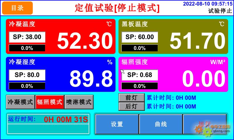

10. ¿ØÖÆÒÇ£º²ÊÉ«´¥ÃþÆÁ
11. ¿ØÎ·½Ê½£ºPID×ÔÕûSSR¿ØÖÆ

23. ¿ØÖÆÆ÷£º²ÊÉ«´¥ÃþÆÁ³Ì¿ØÒÇ

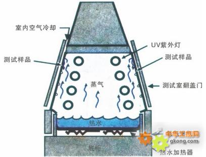

3. ÏäÄÚ·çµÀ²ÉÓõ¥Ñ»·ÏµÍ³¡¢ÓÐÒ»Ö»½ø¿ÚÖáÁ÷·ç»ú¡¢Ìá¸ßÁË¿ÕÆøµÄÁ÷ÁÁ¡¢¼ÓÈȵÄÄÜÁ¦¡¢´ó·ù¶ÈµÄ¸ÄÉÆÁËÊÔÑéÏäÄÚµÄζȾùÔÈÐÔ
4. µÆ¹Ü£º×¨ÓÃ×ÏÍâµÆ¹Ü¡¢Á½Åʲ8Ö§
5. µÆ¹ÜÊÙÃü£º2000h×óÓÒ
6. ˮԴ¼°ºÄÁ¿£º×ÔÀ´Ë®»òÕôÁóˮԼ20Éý/Ìì

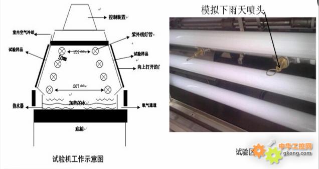

7. ÔÚ¹¤×÷ÊÒÁ½±ß¹²°²×°8Ö§×ÏÍâµÆ¹Ü
8. ¼ÓÈÈ·½Ê½ÎªÄÚµ¨Ë®²Ûʽ¼ÓÈÈ¡¢Éýο졢ζȷֲ¼¾ùÔÈ

15. ÅçÁÜϵͳÄÚ²¿°²×°ÓÐ×Ô¶¯ÅçÍ·¡¢Ë®Ñ¹¿Éµ÷

5. ºÚ°åζȲÉÓòÊÉ«´¥ÃþÆÁ³Ì¿ØÒÇ¡¢Êä³ö¹¦ÂʾùÓÉ΢µçÄÔÑÝË㣬PID×ÔÕû¶¨£¬¼à¿Ø²ÉÓñê×¼µÄPT100ºÚ°åζȴ«¸ÐÆ÷¡£

1. ÅçÁܾùÁÜÐÔµ÷½Ú.ÀûÓÿØÖÆÆ÷µÄÈ˹¤¿ØÖƹ¦ÄÜ.ÔÚ¿ªÃÅ״̬¹Û²ìÅçÁÜ×´¿ö.
2. ÅçÁÜ״̬¼à¿Ø£º»úÆ÷Å䱸ÁËÅçÁÜ×°ÖÃ.ÅçÁÜ×°ÖÃÄ£ÄâÏÂÓêʱµÄζȾç±äºÍÓêË®ÇÖÊ´.¹²ÓÐÈô¸ÉÅç×ì¡£ÅçÁܾùÔÈ.ʲôʱºòÅçÁÜ¡£ÅçÁܶà¾Ã.¶¼Óɿͻ§×ÔÓÉÉèÖÃ.

¿ØÖÆÆ÷ ¹¤×÷ÔÀíͼ
