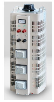

²úÆ·Ãû³Æ£º ŵ²©Ðŵ¥Ïà¸ÉʽÉýѹ±äѹÆ÷NXTDGC30KVA-650ϵÁÐ
ÐÍ ºÅ£º NXTDGC30KVA-650ϵÁÐ
µ¥Ïà¸ÉʽÉýѹ±äѹÆ÷NXTDGC30KVA-650ϵÁР¼ò½é
Ò»¡¢¸ÅÊö
1¡¢±ê×¼ºÍ¹æ·¶
±¾É豸µÄÖÆÔì¡¢ÊÔÑéºÍÑéÊÕ³ýÁËÂú×ã±¾¼¼Êõ¹æ¸ñÊéµÄÒªÇóÍ⣬»¹·ûºÏÈçϱê×¼£º
IEC551
¡¶±äѹÆ÷ºÍµç¿¹Æ÷ÔëÒô²âÁ¿¡·
GB6450-1986
¡¶¸Éʽ±äѹÆ÷¡·
GB10228-2008
¡¶ÈýÏà¸Éʽ±äѹÆ÷¼¼ÊõÌõ¼þ¡·
GB1094.11-2007
¡¶µçÁ¦±äѹÆ÷¡·µÚ 11 ²¿·Ö£º¸Éʽ±äѹÆ÷
ÉÏÊö±ê×¼Ëù°üº¬µÄÌõÎÄ£¬Í¨¹ýÔÚ±¾¼¼Êõ¹æ·¶ÖÐÒýÓöø¹¹³ÉΪ±¾¼¼Êõ¹æ·¶µÄÌõÎÄ¡£ ±¾¼¼Êõ¹æ·¶³ö°æÊ±£¬ËùÁбê×¼°æ±¾¾ùΪÓÐЧ¡£ËùÓбê×¼¶¼»á±»ÐÞ¶©£¬¹©ÐèË«·½Ó¦Ì½ ÌÖʹÓÃÉÏÊö±ê×¼×îа汾µÄ¿ÉÄÜÐÔ¡£±ê×¼Ö®¼äÓÐì¶Üʱ£¬°´¼¼ÊõÒªÇó½Ï¸ßµÄ±ê×¼Ö´ ÐС£
2¡¢Ê¹Óû·¾³Ìõ¼þ
  1. ÖÜΧ¿ÕÆøÎ¶È
×î¸ßζȣº  +55 ¡æ ;
×îµÍζȣº  -45 ¡æ ;¶î¶¨¹¦ÂÊÎÂÉý²»´óÓÚ100¡æ
  1. º£°Î¸ß¶È£º  º£°Î¸ß¶È 2000m
  2. »§ÄÚ»·¾³Êª¶È£¨Ïà¶Ôʪ¶È£©
ÈÕÆ½¾ù²»´óÓÚ 93% £»
ÔÂÆ½¾ù²»´óÓÚ 85% ¡£
  1. µØÕðÁжȣº  8 ¶È
ˮƽ¼ÓËÙ¶È£º  0.25 g £¬
´¹Ö±¼ÓËÙ¶È£º  0.12 g ¡£
  • ¼¼ÊõÖ¸±ê
1¡¢Ö÷Òª¼¼Êõ²ÎÊý
²úÆ·Ãû³Æ
ÈýÏà¸ÉʽÉýѹ±äѹÆ÷
²úÆ·ÐͺÅ
NXTDGC30KVA-650
ÊäÈë
µçѹ
220V
ƵÂÊ
50/60Hz
µçѹ²¨ÐÎÕýÏÒ»û±ä
<2%
Êä³ö
¶î¶¨¹¦ÂÊ
30kva
µçѹ
0~650V
µçÁ÷
46A
µçѹ²¨ÐÎÕýÏÒ»û±ä
3%
µçÑ¹ÌØÐÔÇúÏß
ÏßÐÔ
ЧÂÊ
¶î¶¨ÈÝÁ¿£º30 kVA£¬Ð§ÂÊ£º≥99.5%
ÎÂÉý
¾øÔµµÈ¼¶
H
¼«ÏÞÎÂÉý
100K
ÔëÒô
≤70dB£¨¾àÀë»ú¹ñ 1m ´¦²âÁ¿£©
·À»¤µÈ¼¶
IP27
»·¾³µÈ¼¶
E2
ÆøºòµÈ¼¶
C1
ȼÉÕÐÔÄܵȼ¶
F1
¹¦ÄÜ
ÊäÈë/Êä³öµçѹÏÔʾ ָʾµÆ É¢ÈÈ·ç»ú »úÏäÍâ¿Ç
  1. °²¹æÒªÇó
2.1 ÄÍѹǿ¶È
씀
µçѹ£¨kV£©
ʱ¼ä£¨s£©
ƵÂÊ£¨Hz£©
ÊäÈë¶ÔµØ
3.5
60
Êä³ö¶ÔµØ
3.5
60
ÊäÈë¶ÔÊä³ö
3.5
60
2.2 ¾øÔµµç×è
씀
±ê×¼£¨MΩ)
ÊäÈë¶ÔµØ
500VDC/60S/100MΩ
Êä³ö¶ÔµØ
5000VDC/60S/100MΩ
ÊäÈë¶ÔÊä³ö
500VDC/60S/100MΩ
2.3 ÅÀµç¾àÀë
ÎÛ»àµÈ¼¶
Áã¼¶
14.8mm/kV
Ò»¼¶
16.0mm/kV
¶þ¼¶£¨ÎÒ˾ÒýÓã©
20.0mm/kV
