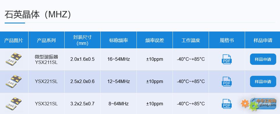

  4. Ñ¡ÐÍÒªÇó£º3225·â×°/2016·â×°ÎÞÔ´¾§Õñ£¬¾«¶È±20ppm¡£ÐèÖØµã¹Ø×¢ ESR£¨µÈЧµç×裩£¬È·±£ÔÚŦ¿Ûµç³ØµÍµçÁ¿»·¾³ÏÂÒÀÈ»ÄÜÃëËÙÆðÕñ¡£

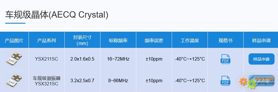

  2. Ñ¡ÐÍÒªÇó£º3225·â×°/2016ÎÞÔ´¾§Õñ¡£ÓÉÓÚÊÇÓ¦¼±“×îºóÒ»µÀ·ÀÏß”£¬¶Ô¾§ÕñµÄ»úеǿ¶ÈÓ뿹³å»÷ÐÔÄÜÒªÇ󼫸ߣ¬ÐèÑϸñ·ûºÏAEC-Q200ÈÏÖ¤¡£

  3. Ñ¡ÐÍÒªÇó£ºÆµÂʾ«¶ÈÊÕ½ôÖÁ±10ppm¡£±ØÐëͨ¹ýAEC-Q200ÈÏÖ¤¡£¸ß¾«¶È¾§ÕñÄÜÏÔÖøËõ¶ÌÁ¬½Ó½¨Á¢Ê±¼ä£¬²¢ÓÐЧ½µµÍϵͳµÄ´ý»ú¹¦ºÄ¡£

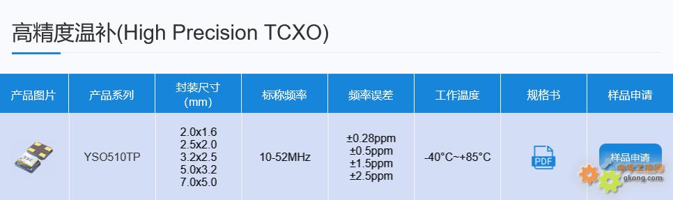

  3. Ñ¡ÐÍÒªÇ󣺱ØÐëÒýÈëβ¹¾§Õñ(TCXO)¡£¾«¶ÈÐè´ïµ½±2ppm¡£TCXOͨ¹ýÄÚ²¿²¹³¥µçÂ·Ñ¹ÖÆÎÂÆ¯£¬ÊÇʵÏÖÂú×ãCCC¹æ·¶¡¢ÀåÃ×¼¶¾«×¼½»»¥µÄΨһ·½°¸¡£
