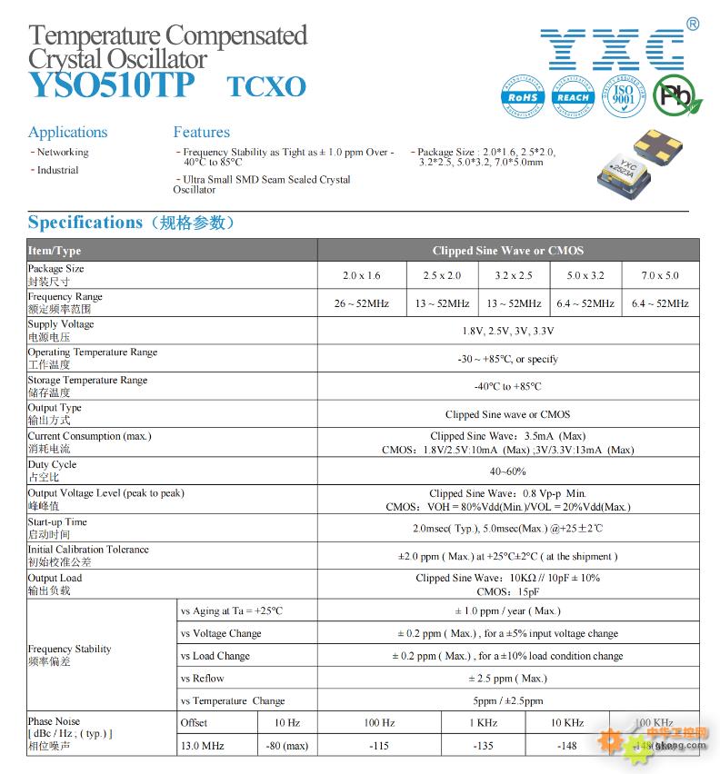

  • YXC提供TCXO晶振选型指南,助您精准定位产品设计——YSO510TP系列
YSO510TP系列

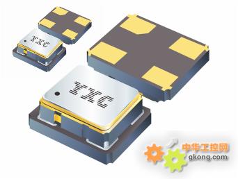

YXC温补晶振(TCXO)采用高精度温度补偿算法与高品质石英谐振器,在复杂环境下依然保持优异的频率稳定性。选用扬兴科技温补晶振(TCXO),可为终端厂商带来更快的GNSS启动速度、更高定位精度与轨迹稳定性,以及更低系统功耗与更长续航。
YSO510TP是扬兴科技推出的一款高精度、高稳定性TCXO,能够很好匹配GNSS定位系统对高精度、高稳定性晶振的需求,该系列产品关键指标参数如下:
• 常温频差:±1.5 ppm
• 温度稳定性:±0.5 ppm(-40℃ ~ +85℃)
• 频率范围:10 - 52MHz
• 封装:2016/2520/3225/5032/7050,多尺寸封装可选,支持高集成与小型化设计
• 工作温度范围:-40℃ ~ +85℃
• 低相位噪声,-135dBc/Hz @ 1KHz offset,能够提升GNSS捕获与跟踪性能
• 快启动、低功耗,能够缩短首次定位时间,适用于依赖电池供电的便携式设备
