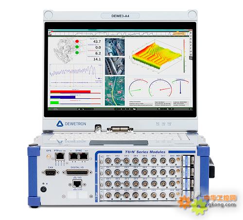

DEWETRONµÄÓ²¼þÒÔÄ£¿é»¯Éè¼ÆÖø³Æ£¬Óû§¿ÉÒÔ¸ù¾Ý²âÊÔÐèÇó£¬Áé»îÑ¡Ôñ²»Í¬ÐÔÄܺÍÐÎ̬µÄÖ÷»ú£¬²¢´îÅä¸÷ÀàÐźŵ÷ÀíÄ£¿é¡£
1. ÐÂÒ»´úDEWE3ϵÁÐ
ÕâÊÇDEWETRONµÄ×îÐÂÒ»´úÒ»Ì廯Êý¾Ý²É¼¯ÏµÍ³£¬×¨ÎªÑÏ¿ÁµÄÆû³µ²âÊÔ¶øÉè¼Æ¡£
DEWE3-AϵÁУº×Ô´ø¸ß·Ö±æÂÊÏÔʾÆÁµÄ±ãЯʽϵͳ¡£ÀýÈç DEWE3-A4 ½ô´Õ±ãЯ£¬ÊʺϳµÔزâÊÔ£»DEWE3-A8/A12 ÔòÖ§³Ö¶à´ï64»ò96¸öÄ£ÄâÊäÈëͨµÀ£¬ÄÚÖøßÐÔÄܼÆËã»ú£¬¿É¶ÀÁ¢ÓÚÍⲿPCÔËÐС£
DEWE3-MϵÁУº²»´øÏÔʾÆ÷µÄ»úÏ䣬ÐèÒªÍâ½ÓÏÔʾÉ豸£¬Êʺϼ¯³Éµ½ÏÖÓвâÊǪ̂¼ÜÖС£
DEWE3-RMϵÁУº±ê×¼19Ó¢´ç»ú¼Üʽ°²×°ÏµÍ³£¬Èç DEWE3-PA8-RM£¬×¨Îª¹Ì¶¨²âÊǪ̂£¨Èç·¢¶¯»úÊÔÑę́£©Éè¼Æ£¬Ìṩǿ´óµÄ¼ÆËãºÍÀ©Õ¹ÄÜÁ¦¡£
DEWE3-PAϵÁУºÕâÊÇDEWETRONµÄÃ÷ÐDzúÆ·——»ìºÏÐźŹ¦ÂÊ·ÖÎöÒÇ¡£ÀýÈç DEWE3-A8-PA£¬Ëü²»½öÊÇһ̨¸ß¾«¶È¹¦ÂÊ·ÖÎöÒÇ£¨Ö§³Ö¸ß´ï16¸ö¹¦ÂÊÏà룬Îó²î½ö0.03%£©£¬Í¬Ê±Ò²ÊÇÒ»¸ö¶à¹¦ÄܵĻìºÏÐźżÇ¼ÒÇ£¬ÄÜͬ²½²É¼¯µçÐźš¢»úеÁ¿¡¢Î¶ȡ¢Õñ¶¯µÈ¡£
2. ͨµÀÀ©Õ¹Óëǰ¶Ë
TRIONet3£ºÒ»¸ö½ô´ÕµÄ¸ßËÙÊý¾Ý²É¼¯Ç°¶Ë£¬¿Éͨ¹ýÒÔÌ«Íø»òUSB 3.0Á¬½Óµ½Ö÷»ú£¬ÊµÏÖͨµÀÀ©Õ¹£¬²¢Ö§³ÖËùÓÐTRION(3)ϵÁÐÄ£¿é¡£
XRÄ£¿é£ºÓÃÓÚµÍËÙÐźţ¨×î¸ß200 S/s£©µÄÔ¶³ÌÀ©Õ¹Ä£¿é£¬ÈçÓÃÓÚζȲâÁ¿µÄXR-TH8-S£¬Í¨¹ýCAN»òRS485½Ó¿ÚÁ¬½Ó£¬¿ÉÔÚ-40°CÖÁ+85°CµÄ¶ñÁÓ»·¾³Ï¹¤×÷¡£
3. Ðźŵ÷ÀíÄ£¿é
TRION(3)ϵÁÐÄ£¿é£ºÕâÊÇϵͳµÄºËÐÄ£¬Óû§¿É×ÔÐиü»»¡£°üÀ¨¶à¹¦ÄܸßËÙÄ£¿é¡¢¸ß¾«¶È¹¦ÂÊÄ£¿é£¨ÈçÓÃÓÚ4Ï๦ÂÊ·ÖÎöµÄTRION3-1810-SUB-8£©µÈ¡£Ã¿¸öͨµÀ¶¼¾ß±¸¶ÀÁ¢µÄA/Dת»»Æ÷£¬È·±£ÁËÐźŵÄͬ²½ÐÔºÍ׼ȷÐÔ¡£
MSI½Ó¿Ú£ºÍ¨¹ýСÇɵēModular Smart Interfaces”£¬¿ÉÒÔ½«Ò»¸ö¶à¹¦ÄÜÄ£¿éÀ©Õ¹Á¬½ÓÖÁ¸÷Àà´«¸ÐÆ÷£¬ÈçÈȵçż¡¢RTD¡¢IEPE¼ÓËٶȼơ¢Ó¦±äƬµÈ£¬¼«´óÌáÉýÁËÁé»îÐÔ¡£
ºËÐÄÈí¼þ£ºOXYGEN²âÁ¿Èí¼þƽ̨
ËùÓÐDEWETRONϵͳ¶¼ÓÉͳһµÄ OXYGEN²âÁ¿Èí¼þ Çý¶¯¡£
²Ù×÷Ö±¹Û£º½çÃæÏÖ´ú£¬Ö§³Ö¶àµã´¥¿Ø£¬Ïñ²Ù×÷ÖÇÄÜÊÖ»úÒ»Ñù¼òµ¥¡£Ëü¼¯³ÉÁËÊý¾Ý²É¼¯¡¢ÊµÊ±ÏÔʾ¡¢ÔÚÏß·ÖÎöºÍºó´¦Àí¹¦ÄÜ¡£
¶à¹¦ÄÜÒ»Ì壺ÎÞÐèÇл»Èí¼þ¼´¿ÉÍê³Éʾ²¨Æ÷¡¢ÆµÆ×·ÖÎöÒÇ¡¢Êý¾Ý¼Ç¼ÒǵȶàÖÖÒÇÆ÷µÄ¹¦ÄÜ¡£ÄÚÖÃFFT·ÖÎö¡¢½×´Î·ÖÎö¡¢Éùѹ¼¶¼ÆËãµÈ¶àÖָ߼¶·ÖÎö¹¤¾ß¡£
ͬ²½ÈںϣºÄܹ»ÇáËɵؽ«Ä£ÄâÐźš¢Êý×Ö×ÜÏߣ¨CAN¡¢CAN FD¡¢FlexRay£©¡¢GPS¡¢ÊÓÆµÒÔ¼°µÚÈý·½É豸µÄÊý¾Ý½øÐÐʱ¼ä¶ÔÆëºÍÈںϣ¬´æ´¢ÔÚÒ»¸öͳһµÄÊý¾ÝÎļþÖС£
ÍøÂ绯ÓëÀ©Õ¹£ºÍ¨¹ý OXYGEN-NET ¿ÉÑ¡¹¦ÄÜ£¬¿ÉÒÔ½«¶ą̀DEWETRONÉ豸×éÍø£¬ÐγÉÒ»¸ö³¬¹ý1000¸ö¸ßËÙͨµÀµÄ·Ö²¼Ê½Í¬²½²É¼¯ÏµÍ³¡£
