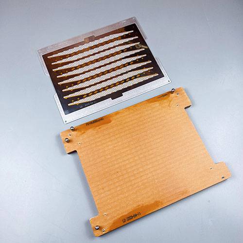

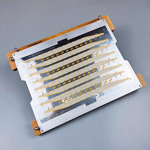

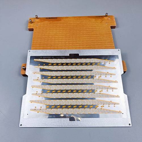

ά¶È ºËÐÄÒªµã ¾ßÌå˵Ã÷ÓëÉè¼Æ¹Ø¼ü
Ö÷Òª¹¦ÄÜ Ö§³ÅÓë±£»¤ Ö§³Å±¡°å£º·ÀÖ¹0.4mm-0.8mmµÄ±¡°åÔÚ¸ßÎÂϱäÐλòµôÂä¡£
±£»¤Ôª¼þ£º×î¹Ø¼üµÄ×÷Óá£Í¨¹ý¿ª°¼²Û£¬°Ñº¸½ÓÃæÒѾ­ÌùƬºÃµÄÔª¼þ“ÕÖ”ÆðÀ´£¬±ÜÃâËüÃÇÖ±½Ó½Ó´¥¸ßÎÂÎý²¨¶øÈÛ»¯»òÍÑÂä¡£
ºËÐÄÉè¼Æ ***¿ª´° ¶³öµÄ²Åº¸½Ó£ºÖ»ÔÚÐèÒªº¸½ÓµÄ²å¼þÒý½ÅλÖÃ***¿ª¿×£¬ÆäËûÇøÓòÈ«²¿¸²¸Ç±£»¤¡£
¹Ø¼ü¼ä¾à£º±»±£»¤µÄÌùƬԪ¼þ£¬ÓëÐèÒªº¸½ÓµÄ²å¼þº¸ÅÌÖ®¼ä£¬¾àÀëÒª≥5mm£¬ÕâÑù²ÅÓÐ×ã¹»µÄ¿Õ¼ä×ö±£»¤°¼²Û-3-6¡£
¹Ø¼ü²ÎÊý ¸ß¶ÈÓë½Ç¶È Ôª¼þ¸ß¶ÈÏÞÖÆ£ºº¸½ÓÃæµÄÌùƬÆ÷¼þ¸ß¶ÈÒ»°ã½¨Òé≤5mm£¬·ñÔò±£»¤°¼²ÛÌ«É»áÓ°ÏìÖξßÇ¿¶È¡£
¿ª¿×µ¹½Ç£ºÖξߵĿª¿×±ßԵͨ³£»áÉè¼ÆÒ»¸ö25°±5° µÄµ¹½Ç£¬ÕâÄÜÈÃÎýÒº¸ü˳³©µØÁ÷È뺸µã£¬±ÜÃâ“ÒõӰЧӦ”µ¼ÖµÄÐ麸¡£
³£ÓòÄÁÏ Ä͸ßÎÂÊÇǰÌá ºÏ³Éʯ£º×îÖ÷Á÷µÄÑ¡Ôñ¡£ÄÍοɴï260¡æ-350¡æ£¬·À¾²µç£¬ÈÈÅòÕÍϵÊýµÍ£¬¾«¶È¸ß£¨¿É´ï±0.05mm£©£¬Ê¹ÓÃÊÙÃü³¤£¨10,000´ÎÒÔÉÏ£©¡£
²£Ï˰壺³É±¾½ÏµÍ£¬ÊÊÓÃÓÚÒªÇ󲻸ߵIJúÆ·»òСÅúÁ¿Éú²ú¡£
ÂÁºÏ½ð£ºÉ¢ÈÈ¿ì£¬ÖØÁ¿ÇᣬÓÃÓÚ¶ÔÉ¢ÈȺÍÇáÁ¿»¯ÓÐÌØÊâÒªÇóµÄ³¡¾°¡£
ÊÊÓó¡¾° ½â¾öÈý´óÄÑÌâ 1. Ë«Ãæ»ì×°¹¤ÒÕ£º°å×Ó¶¥²ãÊÇÌùƬ¼þ£¬µ×²ãÊDzå¼þ£¬±ØÐëÓÃÖξ߱£»¤µ×²ãµÄÌùƬ¼þ¡£
2. ³¬±¡PCB°å£ºÈçLEDµÆ´ø°å¡¢ÊÖ»ú°åµÈ£¬×ÔÉíÎÞ·¨³ÐÊܸßΣ¬ÐèÖξßÖ§³Å¡£
3. ÒìÐΰå»òÔª¼þÍ»³ö£ºPCBÐÎ×´²»¹æÔò£¬»òÓÐÔª¼þÉì³ö°å±ß£¬ÎÞ·¨ÔÚ´«Êä¹ìµÀÉÏÆ½ÎÈÔËÐÐ
