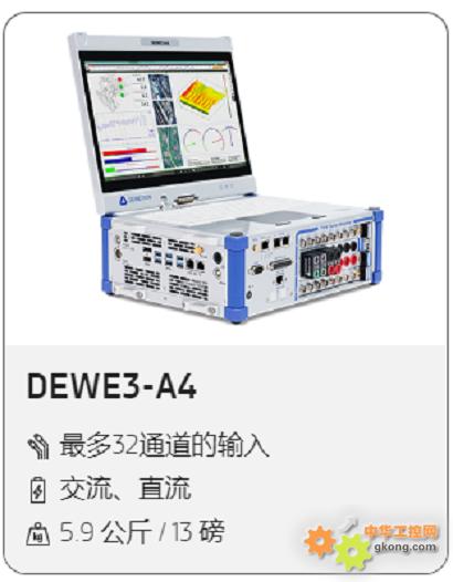

ÐÍ ºÅ£º DEWE3-A4
DEWETRONµÄÓ²¼þÒÔÄ£¿é»¯Éè¼ÆÖø³Æ£¬Óû§¿ÉÒÔ¸ù¾Ý²âÊÔÐèÇó£¬Áé»îÑ¡Ôñ²»Í¬ÐÔÄܺÍÐÎ̬µÄÖ÷»ú£¬²¢´îÅä¸÷ÀàÐźŵ÷ÀíÄ£¿é¡£ 1. ÐÂÒ»´úDEWE3ϵÁÐ ÕâÊÇDEWETRONµÄ×îÐÂÒ»´úÒ»Ì廯Êý¾Ý²É¼¯ÏµÍ³£¬×¨ÎªÑÏ¿ÁµÄÆû³µ²âÊÔ¶øÉè¼Æ¡£ DEWE3-AϵÁУº×Ô´ø¸ß·Ö±æÂÊÏÔʾÆÁµÄ±ãЯʽϵͳ¡£ÀýÈç DEWE3-A4 ½ô´Õ±ãЯ£¬ÊʺϳµÔزâÊÔ£»DEWE3-A8/A12 ÔòÖ§³Ö¶à´ï64»ò96¸öÄ£ÄâÊäÈëͨµÀ£¬ÄÚÖøßÐÔÄܼÆËã»ú£¬¿É¶ÀÁ¢ÓÚÍⲿPCÔËÐС£
DEWE3-A4
Ò»Ìå±ãЯʽÊý¾Ý²É¼¯É豸µÄ×îÓÅÉè¼Æ
DEWE3-A4 Ìṩ 4 ¸ö TRION(3) ²å²Û£¬×î¶à¿ÉÈÝÄÉ 32 ¸öÄ£Äâ²âÁ¿ÊäÈ룬²¢Å䱸¶àµã´¥¿ØÏÔʾÆÁ£¬²Ù×÷¼ò±ã¡£Ö±¹ÛµÄ OXYGEN ²âÊÔÈí¼þ½çÃæÊ¹Æä¾ßÓÐͨÓÃÐÔºÍÁé»îÐÔ¡£ÎÞÂÛÊÇÏÖ³¡²âÊÔ»¹ÊdzµÔزâÊÔ£¬Æä²âÊÔ¹¦Äܶ¼ÊDz»Êܳ¡¾°ÏÞÖÆµÄ¡£
Ö÷ÒªÌØµã
13.3 Ó¢´ç¶àµã´¥¿ØÏÔʾÆÁ
4 ¸ö TRION(3) °å¿¨Ä£¿é²å²Û
ÄÚÖõçÄÔ
½Ó¿Ú
×î¶à 32 ¸öÄ£ÄâÊäÈë
²ÉÑùÂʸߴï 10 MS/s
ͬ²½, CAN, DIO, ¼ÆÊýÆ÷
³£ÒІ–î}
±ê×¼µÄ 400 MB/s ÎÞ·ì´æ´¢ËÙÂÊ
¿ÉÑ¡ 2.5 Gbit/s »ò 10 Gbit/s ¾ÖÓòÍø½Ó¿Ú
¿ÉÑ¡µç³Ø×é
ʹÓÃÕß¿É×ÔÓɸü»»TRION(3) °å¿¨
DEWE3-A4 Ö§³ÖËùÓиßËÙ TRION(3) Ä£¿é£¬¼¸ºõÖ§³ÖËùÓÐÀàÐ͵Ĵ«¸ÐÆ÷ºÍÐźÅÊäÈë¡£Èçµçѹ¡¢µçÁ÷¡¢µçÁ¦¡¢Õñ¶¯£¨IEPE£©¡¢ÇÅ£¨Ó¦±äƬ£©¡¢µçλ¼Æ¡¢RTD¡¢CAN¡¢¼ÆÊýÊäÈë¡¢ÈȵçżµÈ¡£
ʹÓÃÍⲿʱ¼äÔ´½øÐÐͬ²½£¬Èç GPS¡¢PTP »ò IRIG¡£
ÈκÎÈ˶¼¿ÉÒÔÇáËɸü»»Õâ 4 ¸ö TRION(3) Ä£¿é¡£
OXYGEN ²âÊÔÈí¼þ
OXYGENÈí¼þÔÚÓµÓзḻÈí¼þ¹¦ÄܵĻù´¡ÉÏ£¬»¹¼æ¹ËÁ˲Ù×÷µÄ¼ò±ãÐÔ¡£½èÖúOXYGEN²âÊÔÈí¼þ£¬¿ÉÒÔ³ä·Ö·¢»ÓDEWE3-A4µÄDZÁ¦¡£OXYGEN µÄºËÐŦÄÜÖ®Ò»¾ÍÊǸßËÙÇÒÎȶ¨µÄÊý¾Ý¼Ç¼¡£Ö»Ðèµã»÷¼Ç¼°´Å¥£¬¾Í¿ÉÒÔÒÔ400 MB/sµÄ´æ´¢ËÙÂÊ´æ´¢²É¼¯µ½µÄËùÓÐÊý¾Ý¡£
