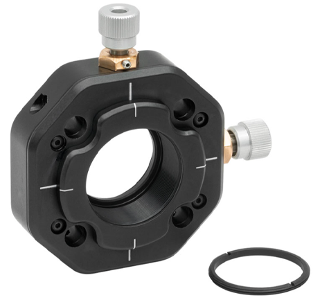

²úÆ·Ãû³Æ£º Thorlabs CXY1A - XYÆ½ÒÆµ÷Õû¼Ü
ÐÍ ºÅ£º CXY1A
Æ· ÅÆ£º ÃÀ¹úthorlabs
ÌØÐÔ
  • ¼æÈÝ30mmÁýʽϵͳ
  • SM05(0.535"-40)»òÕßSM1(1.035"-40)ÂÝÎÆ
ThorlabsÌṩ¶àÖÖXYµ÷½Ú(´¹Ö±ÓÚÁýʽϵͳµÄ»úеÖá)Ñ¡ÏÓÃÓÚ°²×°ÔÚ30 mmÁýʽϵͳÖÐµÄØ1/2Ó¢´ç»òØ1Ó¢´ç¹âѧԪ¼þ¡£¶ÔÓÚÐèÒª¾«Ãܵ÷½ÚµÄʵÑéÉ豸£¬ÍƼöʹÓÃÎÒÃǵÄCP1XYÄÓÐÔµ÷½Ú°å¡¢CXY1AÁýʽ°²×°×ù»ò´ø¿ì²ð°åµÄCXY1QAÁýʽ°²×°×ù¡£ÎÒÃǵÄST1XYϵÁÐÒÆ¶¯°²×°×ùͨ¹ý100 TPIµ÷½ÚÂÝË¿¡¢Î¢·Ö»ò²î·ÖÇý¶¯Æ÷ÔÚXY·½ÏòÌṩ±3.0 mmµÄÐг̡£¶ÔÓÚ´ÖÂÔµ÷½Ú£¬SPT1C(/M)ºÍSPT1CT(/M)»¬°å¿ÉÔÚXY·½ÏòÌṩ±1 mmµÄÊÖ¶¯µ÷½Ú¡£
Áýʽϵͳ¼æÈÝÐÔ:ThorlabsÌṩ16mm¡¢30mmºÍ60mmµÄÁýʽϵͳ£¬·Ö±ðÓÃÓÚ01/2Ó¢´ç¡¢01Ó¢´ç¡¢02Ó¢´ç¹âѧ×é¼þ¡£
±¾Ò³ÉϵIJ¿¼þ¼æÈÝThorlabsµÄ30 mmÁýʽϵͳ£¬²¢ÄܺÍ06 mm ERÁý¸ËÅäºÏʹÓá£
CXY1A XYÆ½ÒÆµ÷Õû¼ÜÄܹ»ÔÚ´¹Ö±ÓÚ30 mmÁýʽϵͳ¹âÖáµÄ·½ÏòÉÏÌṩ±1 mmÐг̡£Æ½ÒƵ÷½Úͨ¹ýÁ½¸ö3/16"-100µ÷½ÚÆ÷Çý¶¯£¬µ÷½ÚÆ÷¿ÉÓÉ0.035Ó¢´çÁù½Ç°âÊÖËø¶¨¡£¿ÉÒÆ¶¯µÄ°²×°°å´øÓÐSM1(1.035"-40)ÄÚÂÝÎÆ£¬Ê¹Óø½´øµÄSM1RR¿¨»·ÄÜÖ±½Ó°²×°×îºñ0.39Ó¢´ç(10.0 mm)µÄØ1Ó¢´ç¹âѧԪ¼þ¡£¹Ì¶¨Ê½±³°åÒ²ÓÐÂÝÎÆ£¬ÓÃÓÚÁ¬½ÓSM1͸¾µÌ×Ͳ¡£ÖÐÐݲװ°åÓÃÓÚX»òYÖáÆ½ÒÆ¡£´Ëµ÷Õû¼ÜÔÚˮƽºÍÊúÖ±·½ÏòÉϾßÓп̶ȣ¬ÓÐÖúÓÚ°²×°°åµÄ¶Ô×¼¡£
Æ½ÒÆµ÷Õû¼Ü»¹ÓÐËĸöͨ¿×£¬¿É´îÅäʹÓÃERÁý¸Ë¡£Ã¿¸ùÁý¸Ë¿ÉʹÓÃ5/64Ó¢´ç(2.0mm)Áù½Ç°âÊÖÅ¡½ôλÓÚ²àÃæµÄM4x0.7Ëø¶¨ÂÝ
Ë¿À´¹Ì¶¨¡£
¶ÔÓÚÐèÒª¸ü´óÐг̵ÄÓ¦Óã¬ÎÒÃÇÌṩÐг̱2.5mmµÄXYÆ½ÒÆµ÷Õû¼Ü¡£
