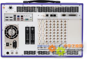

ÐÍ ºÅ£º DEWE3-A8
DEWE3-A8/A12
¶àͨµÀÒ»Ì廯Êý¾Ý²É¼¯ÏµÍ³
DEWE3-A8/A12 ÊÇÒ»¿î½ô´ÕÐ͵«¶àͨµÀÊýµÄÊý¾Ý²É¼¯ÏµÍ³¡£Å䱸×î¶à 64 ¸ö£¨DEWE3-A8£©»ò 96 ¸ö£¨DEWE3-A12£©Ä£Äâ²âÁ¿ÊäÈ룬·Ç³£ÊʺÏÏÖ³¡»ò½á¹¹²âÊÔ¡£Ö±¹ÛµÄ OXYGEN ²âÁ¿Èí¼þºÍ 18.5 Ó¢´çÏÔʾÆÁ£¬Ê¹Æä¿ª»ú¼´¿ÉʹÓÃ
Ö÷ÒªÌØµã
18.5 Ó¢´ç¶àµã´¥¿ØÏÔʾÆÁ
8 »ò 12 ¸ö TRION(3) Ä£¿é²å²Û
¼¯³É PC
½Ó¿Ú
¶à´ï 64 »ò 96 ¸öÄ£ÄâÊäÈë
²ÉÑùÂÊ×î¸ß¿É´ï 10 MS/s
Ö§³Öͬ²½£¨Sync£©¡¢CAN¡¢DIO ºÍ¼ÆÊýÆ÷
³£ÒІ–î}
µäÐÍÎÞ¼ä϶´æ´¢ËÙÂÊ 800 MB/s
¿ÉÑ¡ 2.5 Gbit/s »ò 10 Gbit/s LAN ½Ó¿Ú
¿É×÷Ϊ¹¦ÂÊ·ÖÎöÒÇʹÓÃ
ʹÓÃÕß¿É×ÔÓɸü»»TRIONÄ£¿é
DEWE3-A8/A12 Ö§³ÖËùÓиßËÙ TRION(3) Ä£¿é£¬¼¸ºõº­¸ÇËùÓд«¸ÐÆ÷ºÍÐźÅÊäÈëÀàÐÍ£¬Èçµçѹ¡¢µçÁ÷¡¢¹¦ÂÊ¡¢Õñ¶¯£¨IEPE£©¡¢ÇÅʽ´«¸ÐÆ÷£¨Ó¦±äƬ£©¡¢µçλ¼Æ¡¢RTD¡¢CAN¡¢¼ÆÊýÆ÷ÊäÈë¡¢ÈȵçżµÈ¡£¿ÉʹÓÃÍⲿʱ¼äÔ´½øÐÐͬ²½£¬ÀýÈç GPS¡¢PTP »ò IRIG¡£TRION(3) Ä£¿é¿ÉÓÉÓû§ÇáËɸü»»¡£
OXYGEN ²âÁ¿Èí¼þ
ʹÓÃÎÒÃÇÒ×ÓÚ²Ù×÷µÄ OXYGEN ²âÁ¿Èí¼þ£¬³ä·Ö·¢»Ó DEWE3-A8/A12 µÄÈ«²¿Ç±Á¦¡£ËüÌṩ´óÁ¿Èí¼þ¹¦ÄÜ£¬Í¬Ê±²Ù×÷Ö±¹Û¼òµ¥¡£
OXYGEN µÄºËÐŦÄÜÖ®Ò»ÊÇÇ¿´óµÄÊý¾Ý¼Ç¼¡£ËùÓвɼ¯µÄÊý¾ÝÖ»Ðèµã»÷¼Ç¼°´Å¥¼´¿É´æ´¢µ½Ò»¸öÎļþÖС£DEWE3-A8/A12 Ö§³Ö¸ß´ï 1 GB/s µÄ´æ´¢ËÙÂÊ¡£
