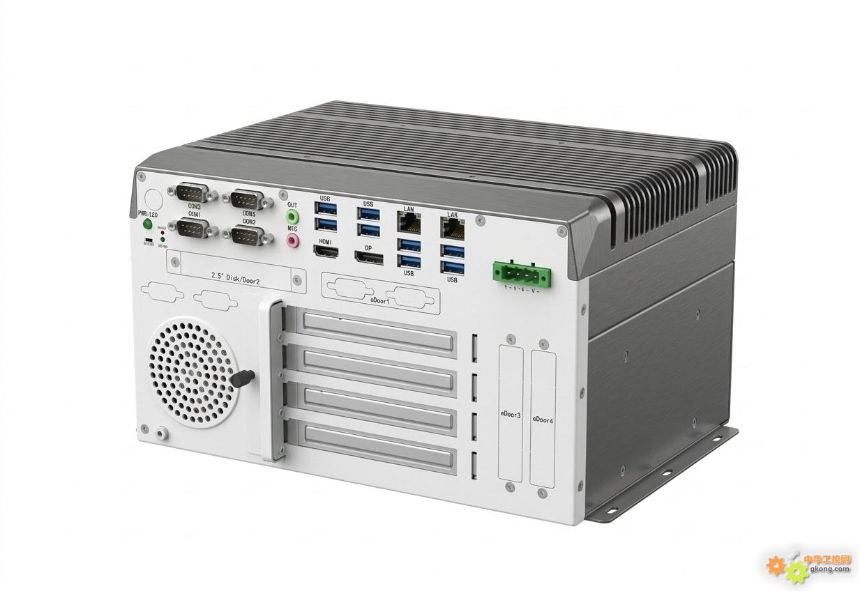

²úÆ·Ãû³Æ£º ǶÈëʽ12/13´ú¹¤¿Ø»úEMC-i1201
ÐÍ ºÅ£º EMC-i1201
Áª¿Ø Lionconit¸ßÐÔÄÜ¿ÉÀ©Õ¹Ç¶Èëʽ¹¤¿Ø»ú
EMC-i1201
  1. Ö§³ÖIntel® 12/13th Generation Core/Pentium/Celeron Desktop´¦ÀíÆ÷
  2. ¸ßÇåÊÓÆµ½Ó¿Ú
  3. ¸ßÀ©Õ¹ÐÔ
  4. ¸ßÐÔÄÜ´¦ÀíÆ÷£¬Âú×ã´óÈÝÁ¿ÊÓÆµ¡¢Êý¾Ý´¦Àí
  5. ¿íµçѹֱÁ÷ÊäÈ룬Âú×㹩µçÊäÈ벨¶¯µÄ²»Îȶ¨ÐÔ
£¨Ð§¹ûͼ£©
¸Å Êö
   EMC-i1201ϵÁвúÆ·ÊÇÒ»¿î¸ßÐÔÄÜ¿ÉÀ©Õ¹Ç¶ÈëʽÕû»ú£¬»ú¿Ç²ÉÓÃÂÁºÏ½ðÖýÔì³ÉÐΣ¬½á¹¹½ô´Õ¡¢¼á¹Ì¡¢¶àÀ©Õ¹Éè¼Æ£¬¾ßÓÐÓÅÁ¼µÄÃÜ·â·À³¾¡¢É¢ÈÈÓ뿹ÕñÐÔÄÜ£»¿ÉÒÔÂú×ãÎÛȾ´ó£¬»Ò³¾¶à£¬µç´Å¸ÉÈÅÑÏÖØµÈ¶ñÁÓ»·¾³µÄʹÓá£
   ¸Ã²úÆ·Ö§³ÖIntel® 12/13th Generation Core/Pentium/Celeron Desktop´¦ÀíÆ÷£»2¸öǧÕ×IntelÍø¿¨£»2¸öMiniPCI-EÀ©Õ¹²Û£¬×î¶àÖ§³Ö4¸öPCIÀ©Õ¹É豸£»ÏµÍ³¿ÉÖ§³ÖDC12-28V¿íѹ¹©µç£»¹ã·ºÓ¦ÓÃÓÚ¸ßËÙ¹«Â·³µµÀ¿ØÖÆ¡¢»úе¼ì²âÉ豸¡¢ÖÇÄܽ»Í¨£¬¹¤Òµ×Ô¶¯»¯¿ØÖƵȸ÷ÖÖǶÈëʽÁìÓò¡£
ϵͳÅäÖÃ
´¦ÀíÆ÷£º
оƬ×飺
Intel® Q670
Äڴ棺
2*SO-DIMM£¬Ö§³ÖDDR4 3200MHz£¬×î´óÖ§³Ö64G
DP£º
1¸ö£¬×î´ó·Ö±æÂÊ4096*2160@60Hz
HDMI£º
1¸öHDMI£¬×î´ó·Ö±æÂÊ4096*2160@60Hz
I/O½Ó¿Ú
Íø¿Ú£º
2¸ö10/100/1000Mbps RJ45Íø¿Ú(Intel® i219-V GbE+i225/i226-V)
´®¿Ú£º
4¸ö´®¿Ú(ÆäÖÐ2¸ö¿ÉÑ¡RS232/RS422/RS485)
USB£º
8¸öUSB
ÒôƵ£º
1×éAUDIO½Ó¿Ú£¬Ö§³ÖLine-in¡¢Line -out
Mini PCIE£º
2¸ö
´æ´¢Æ÷
Ó²ÅÌ£º
2¸öSATA3.0£¬Ö§³ÖRAID 0,1
M.2£º
1¸ö
¿´ÃŹ·£º
0~255Ãë¿É±à³ÌÉèÖÃ
¹¤×÷»·¾³£º
0¡æ¡«60¡æ
10%¡« 95% 40¡æ£¨·ÇÄý½á״̬£©
Õñ¶¯£º
50~500Hz,1.5g,0.15mm
³å»÷£º
10g(11ms)
´¢´æ»·¾³£º
-40¡æ¡«80¡æ £» 10%¡« 95% 40¡æ£¨·ÇÄý½á״̬£©
µçÔ´£º
Ö§³Ö12-28V DCÊäÈë
Ñ¡ÐÍ
²å²Û
EMC-i1201£º
ÎÞ
EMC-i1201-2P
1¸öPCIE*16+1¸öPCIE*4»òÕß1¸öPCIE*16+1¸öPCI»òÕß2¸öPCI
EMC-i1201-4P
2¸öPCIE*16+2¸öPCI»òÕß1¸öPCIE*16+1¸öPCIE*4»òÕß2¸öPCIE*16+1¸öPCIE*4
