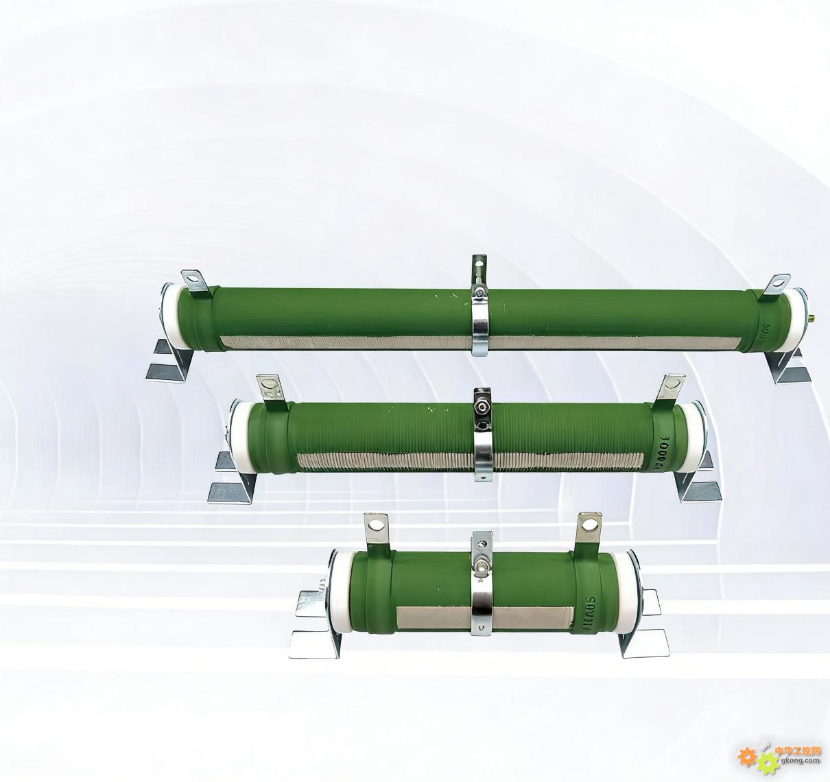

产品名称: 可调电阻 耐高温 电源泄放限流专用
型  号: RX20-T
■产品介绍
RX20-T可调电阻器,电阻丝为平绕,有利于散热减低寄生电感量,表面涂绝缘耐高温涂料,具有功率大、耐过载能力强、耐电压高(指电极与安装支架间所承受电压)。
额定功率范围:50W~6000W
工作电压范围:<1.2kV
额定阻值范围:1Ω~5KΩ
耐压:3000V
精度:1%
IP等级:IP00
振动:0.5g
温漂范围:≤400ppm/℃
工作温度范围:-55℃~+275℃
■产品特点
1.可调范围:标称阻值的 **百分十–百分bai** 连续可调。
2.功率覆盖:50W–6kW(主流 50W–1kW)。
3.耐高温:-55℃~+275℃(大功率可达 + 315℃)。
4.耐高压:电极与支架间3kV/1min。
5.抗脉冲:短时过载10 倍 / 5s。
6.温漂:±250–400ppm/℃。
7.安装:自带支架,螺丝固定。
■应用领域
变频器 / 伺服制动电阻现场调试(匹配不同工况)。
电源泄放、限流、预充电电阻(按需调阻)。
电机启动、电梯、起重机、轧机调速 / 限流。
负载测试、老化台、模拟负荷可调负载。
焊机、UPS、光伏 / 充电桩辅助电路调阻。
关 键 词: 制动电阻 刹车电阻 再生电阻
